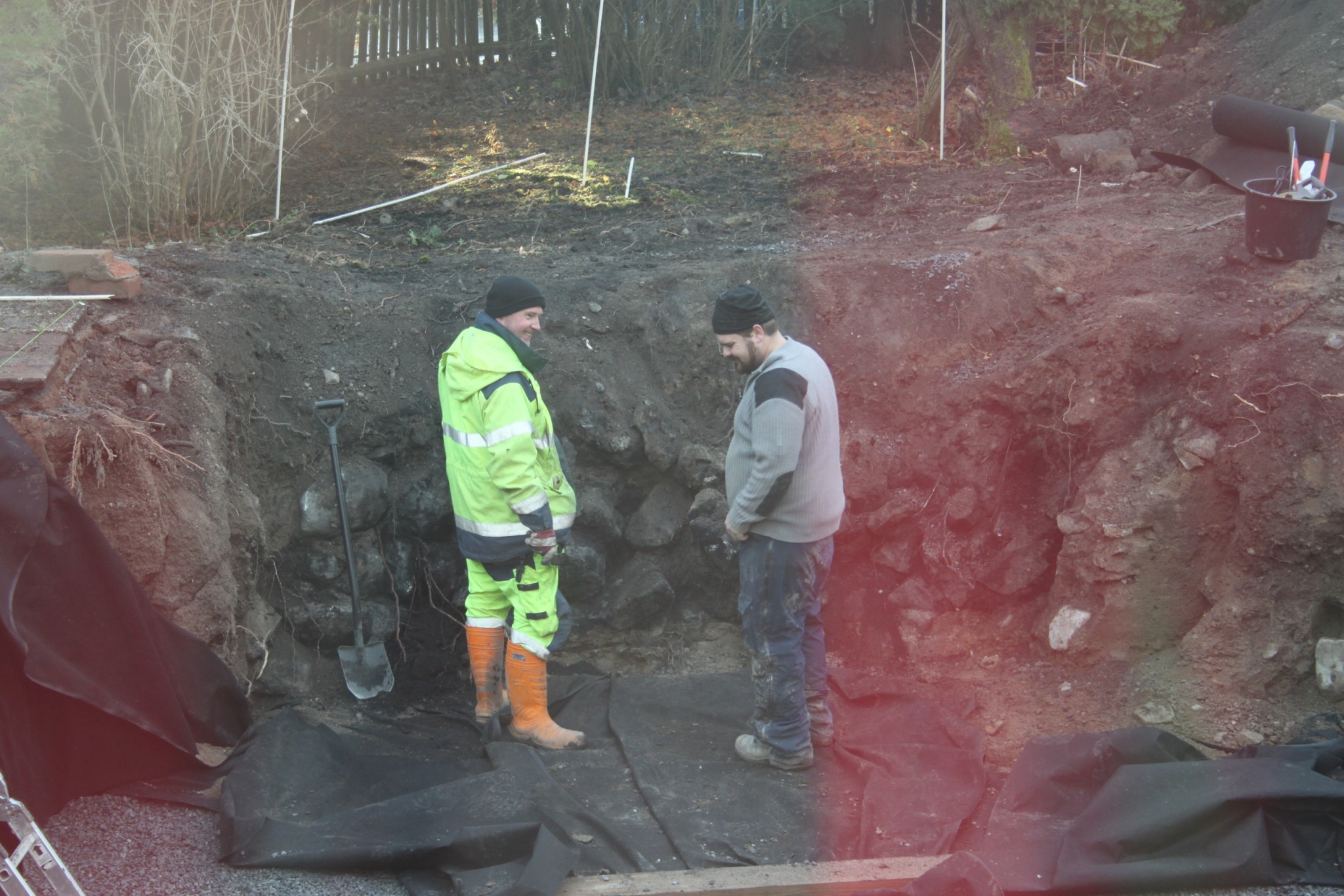

Dags för en liten uppdatering igen.

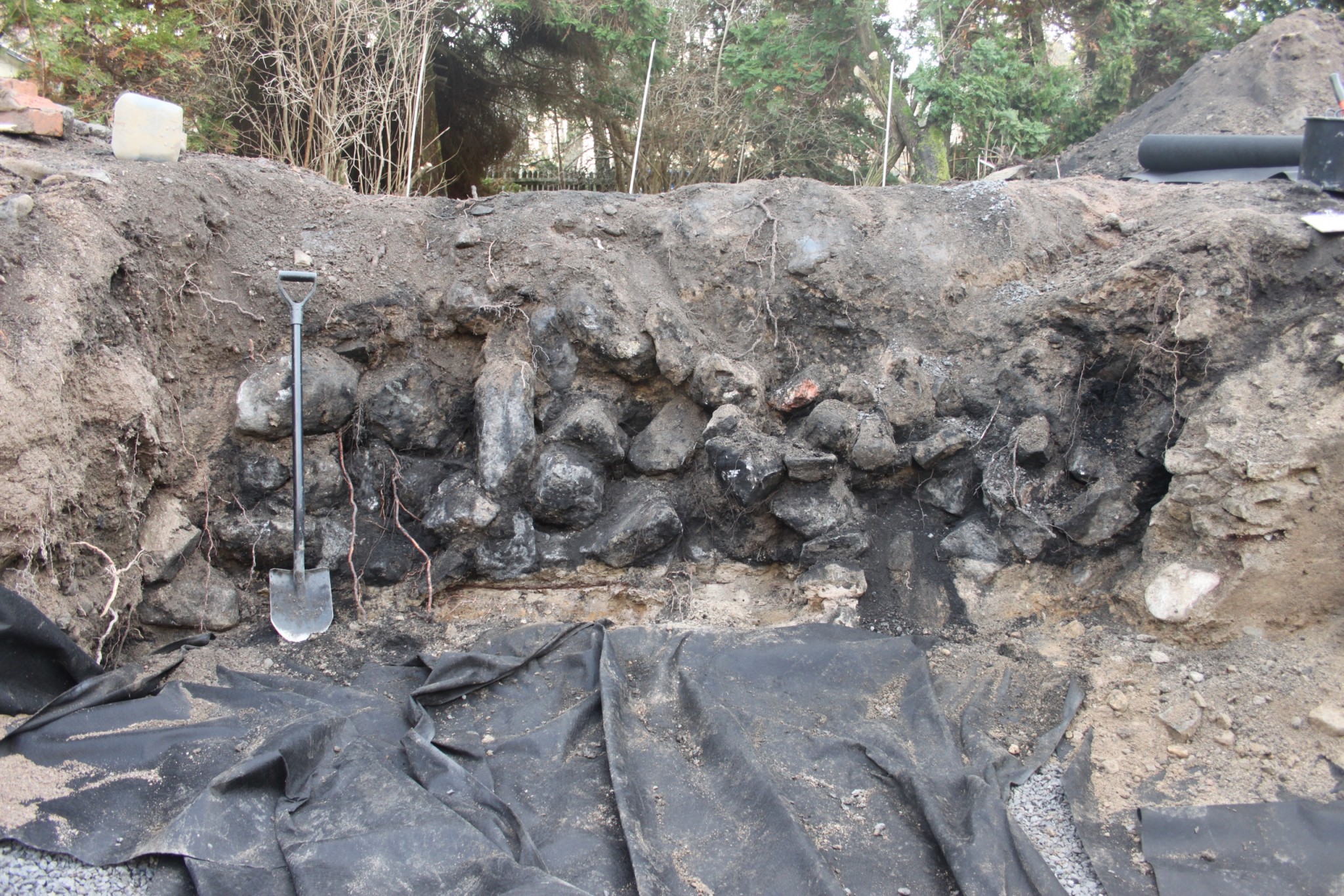

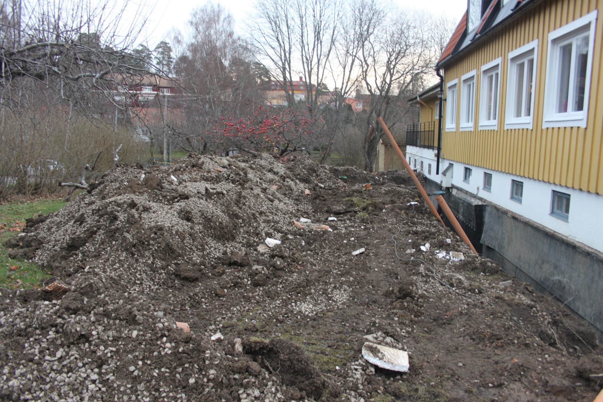

I måndags kunde äntligen grävarbetet börja på tomten. Min grävare hade kommit överens med arkeologen att det var ok att gräva bort den gamla poolen och dessutom schakten längs husväggen för dräneringen. Arkeologen kom sedan i tisdags för att titta på schaktväggarna och se om han såg någonting. ...och det var precis vad arkeologen gjorde. Mitt eget öga kunde inte se någon märkligt i schaktväggen på poolens kortsida, men arkeologen kunde efter ett antal timmars försiktigt karvande frilägga en gammal stenmur, möjligen från 1000-talet och med tydliga lämningar efter eld. Kanske var det en vägg i en gammal tegelugn? Hur som helst var fyndet så intressant att antikvarien på länsstyrelsen kom ut och ville titta på stenväggen. Åldersbestämningen blev då viktig. Arkeologen hade tänkt sig att ta en bit av den stora mängd träkol och ålderbestämma den, men antikvarien från lst pekade dessutom ut bitar av en gammal stödbräda under muren och dessutom ett litet djurben som skulle åldersbestämmas. De kommer nu att skickas till Ångströmlaboratoriet på Uppsala Universitet för C14-åldersbestämning. Gissa vem som betalar - just det, fastighetsägaren, dvs undertecknade villaägare. Trots att det är färdiggrävt för mina egna behov, vill nu antikvarien från lst ha ytterligare schakt uppgrävda i min trädgård för att fastställa murens utbredning. Kan verkligen en myndighet beordra fortsatt utgrävning på min bekostnad utan begränsning? Jag vill ju verkligen följa alla myndighetsregler, men det är lite läskigt att kostnaderna för utgrävningen blir "open ended".
Se bilder nedan. Killen i brandgula kläder är arkeologen och killen i grått är min grävare. Stenmuren syns tydligt i poolväggens kortsida. Lyckligtvis har jag kunnat gräva tillräckligt stor grop för att kunna lägga ned den nya poolen. Annars hade det varit knepigt.

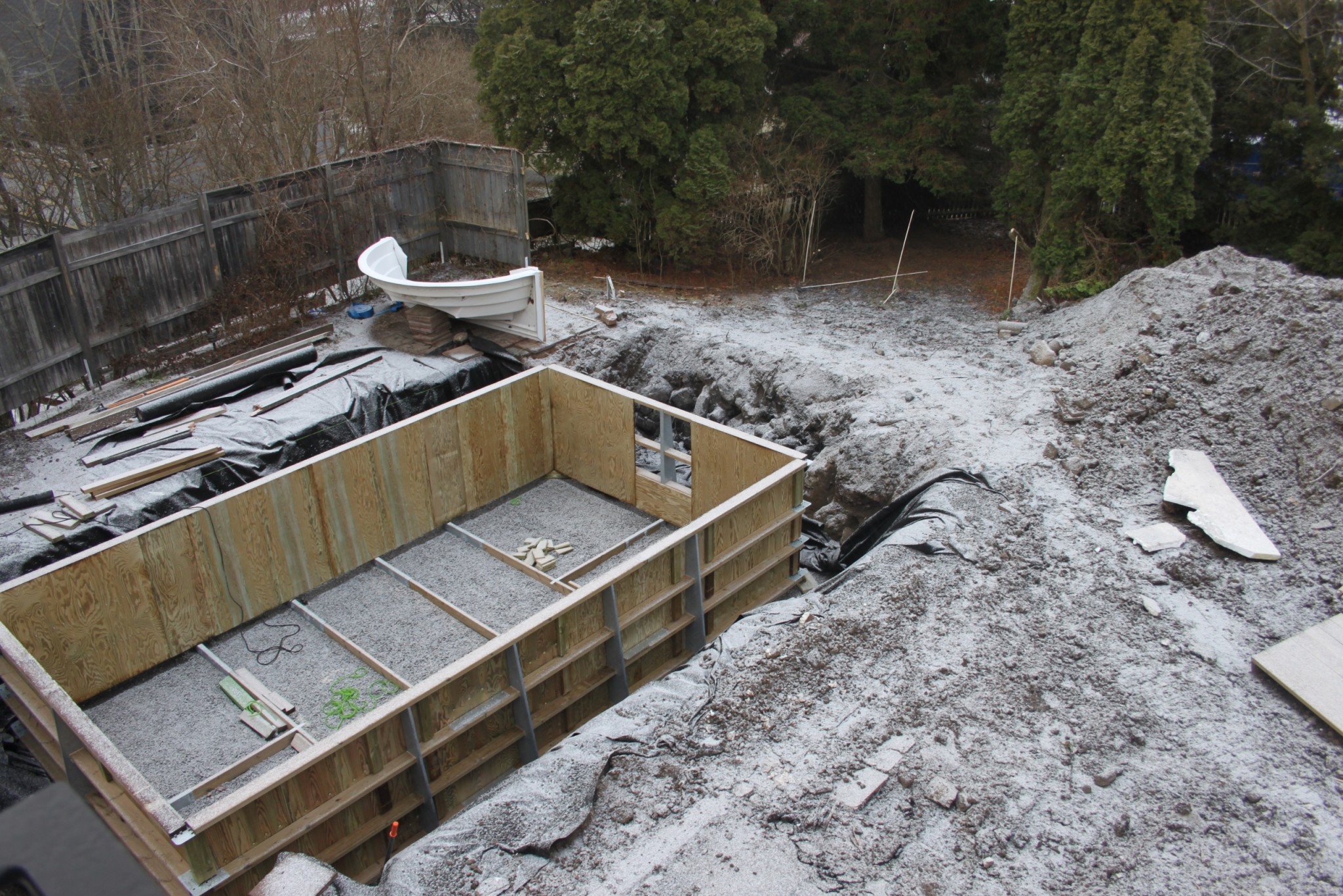

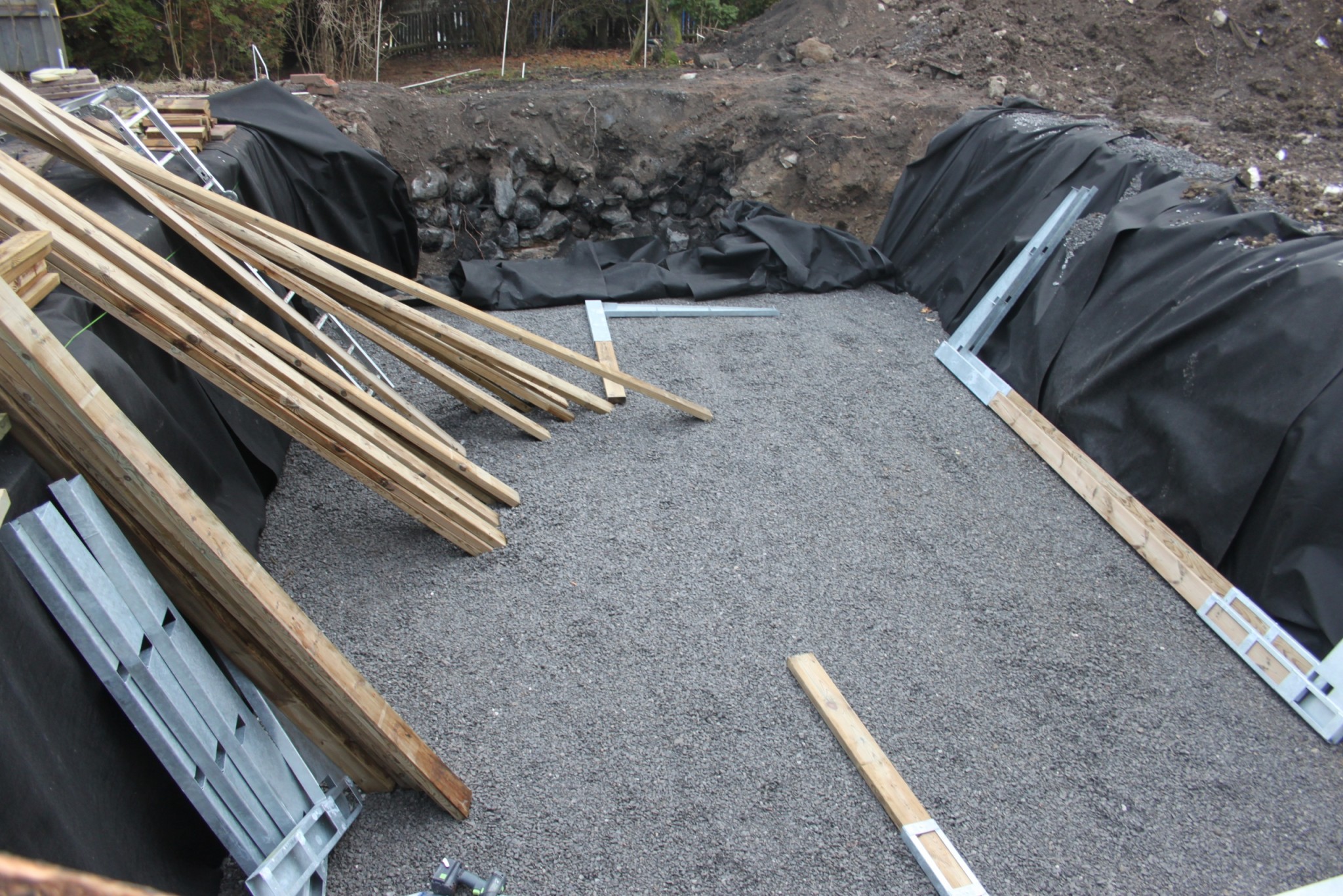

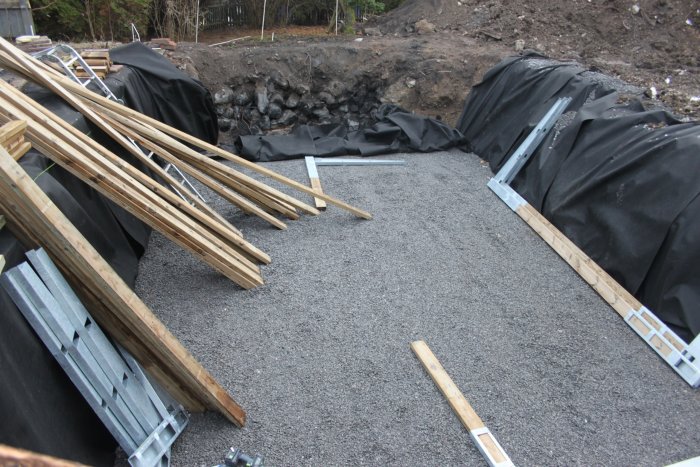

På bilden nedan syns dagsläget. Fornminnet är stenväggen bakom poolens bakre kortsida. Som synes ska en nedstegstrappa till poolen passas in i det utrymmet. När trappan är fastsatt kommer det att överskyla stenväggen något, som alltså inte längre blir enkelt tillgänglig för fortsatta studier.

Den lämning jag ser på bilderna är inte ett litet sketet stolphål. Jag minns inte riktigt vad du skrev inledningsvis men om det finns artbestämda fornlämningar i närområdet kan de ge en fingervisning om vad du har på tomten.
