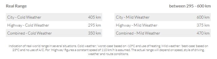

Jag tänker att liknande EV-database kan duga: Elbilars realistiska räckvidd vid olika temperaturer och körförhållanden: stad, landsväg, och blandat under kallt respektive milt väder, med avstånd i kilometer.

Jag tänker att liknande EV-database kan duga:[bild]
En sådan är jag nöjd med och "rättvisande", ger mig tillräckligt bra underlag.
Så länge respektive körcykel är tydlig, och inget jäkla avmonterade backspeglar, tejpade dörrar och specialdäck med specialutbildade förare som åtminstone NEDC var.
