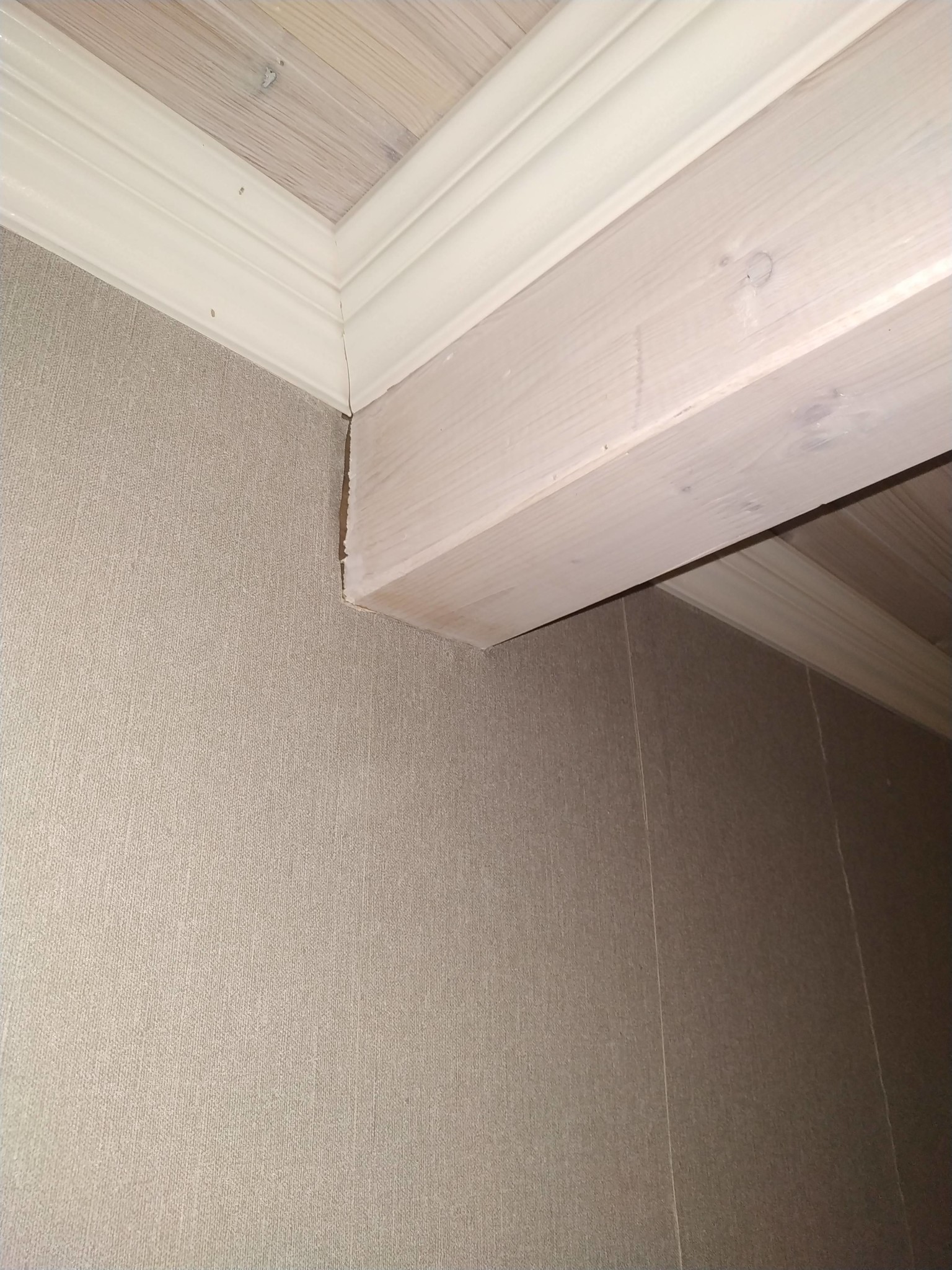

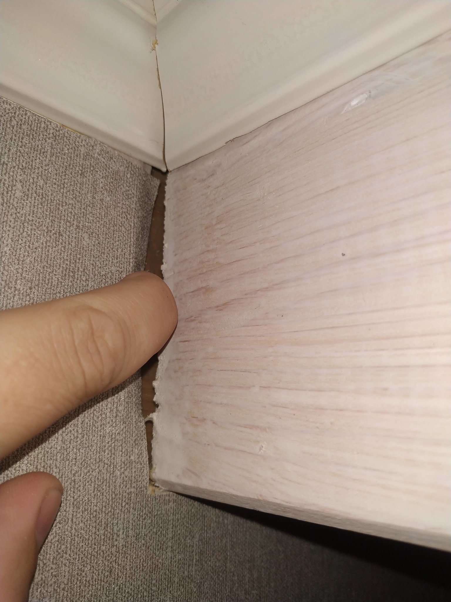

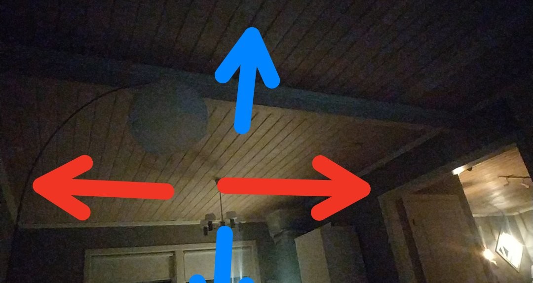

Vi har köpt ett hus, ser nu att det var hål mellan tapeten/väggen och balken i taket.
Hur sitter detta ihop för att hålla upp bjälklaget för övervåningen.
Ska man gissa den är betydligt tjockare och bara gjort ett urtag (rätt stort).
Att den sedan ligger på något högre upp ända ut i väggen

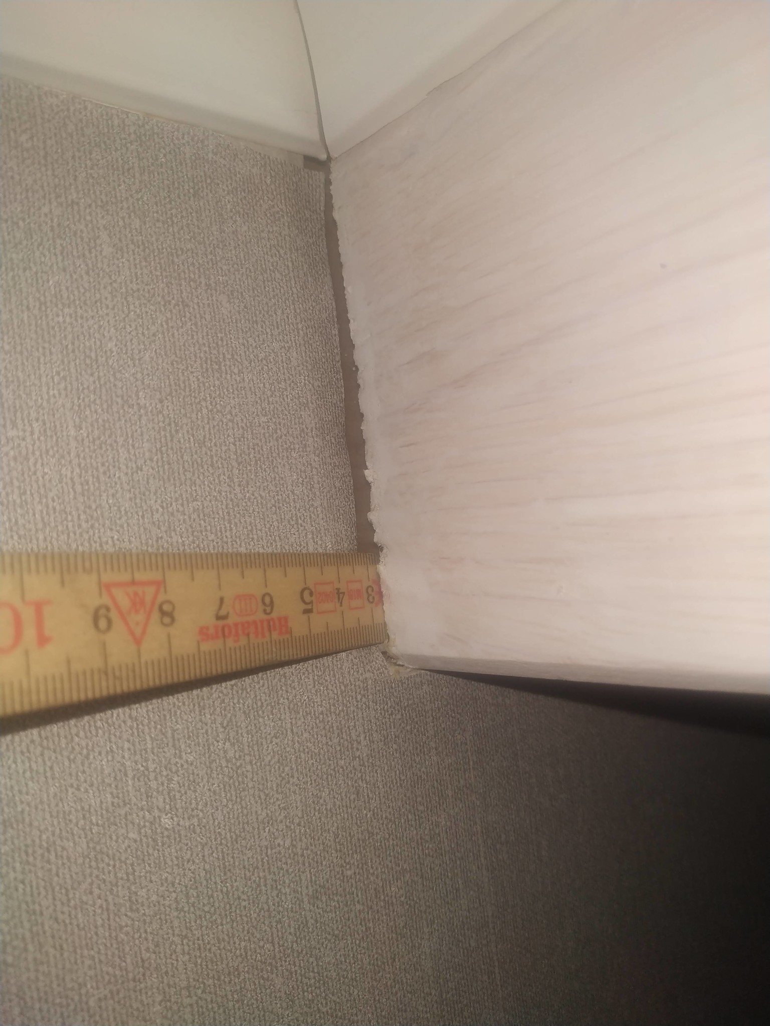

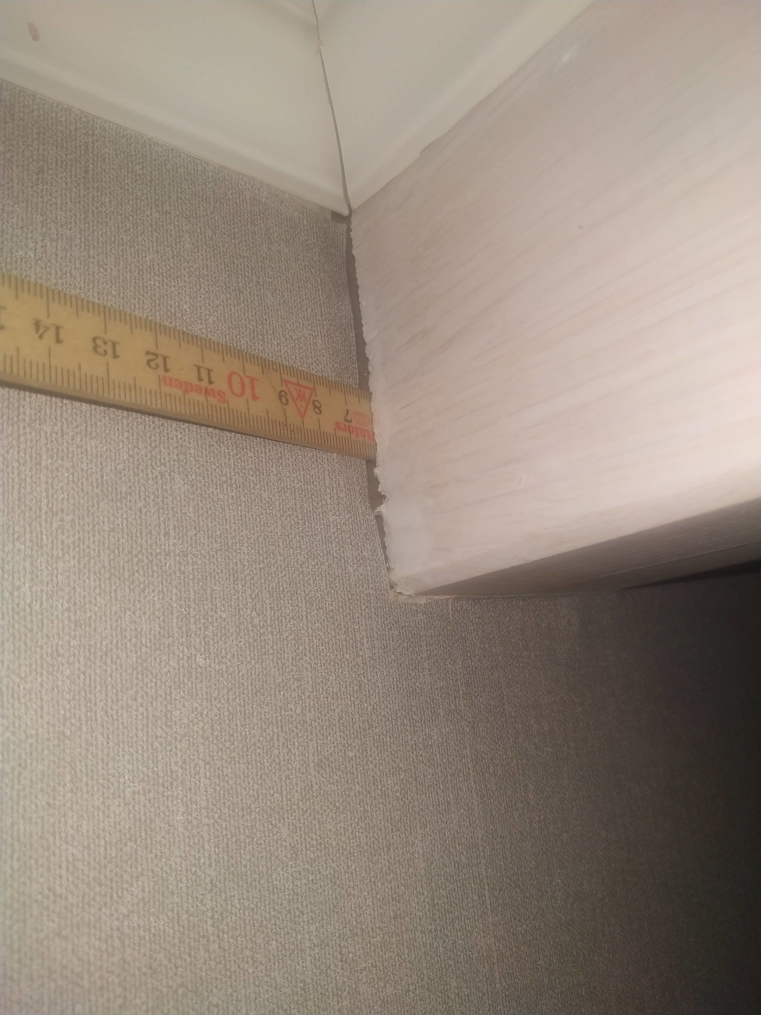

Kan peta in tumstocken 12cm rakt upp i hålet.
Har förvisso hållt i över 18år så trilla ner lär det ju inte göra. Såg bara väldigt lustigt ut.
  • Tumstock som mäter ett 12 cm djupt hål mellan tapetvägg och en balk i taket.
  • Hörn av ett rum där tapeten har släppt från takbalken och lämnat ett synligt hål.
  • Händer som undersöker ett glapp mellan tapet och träbalk i taket, synligt hålrum bakom.

Balken är antagligen inklädd i något..

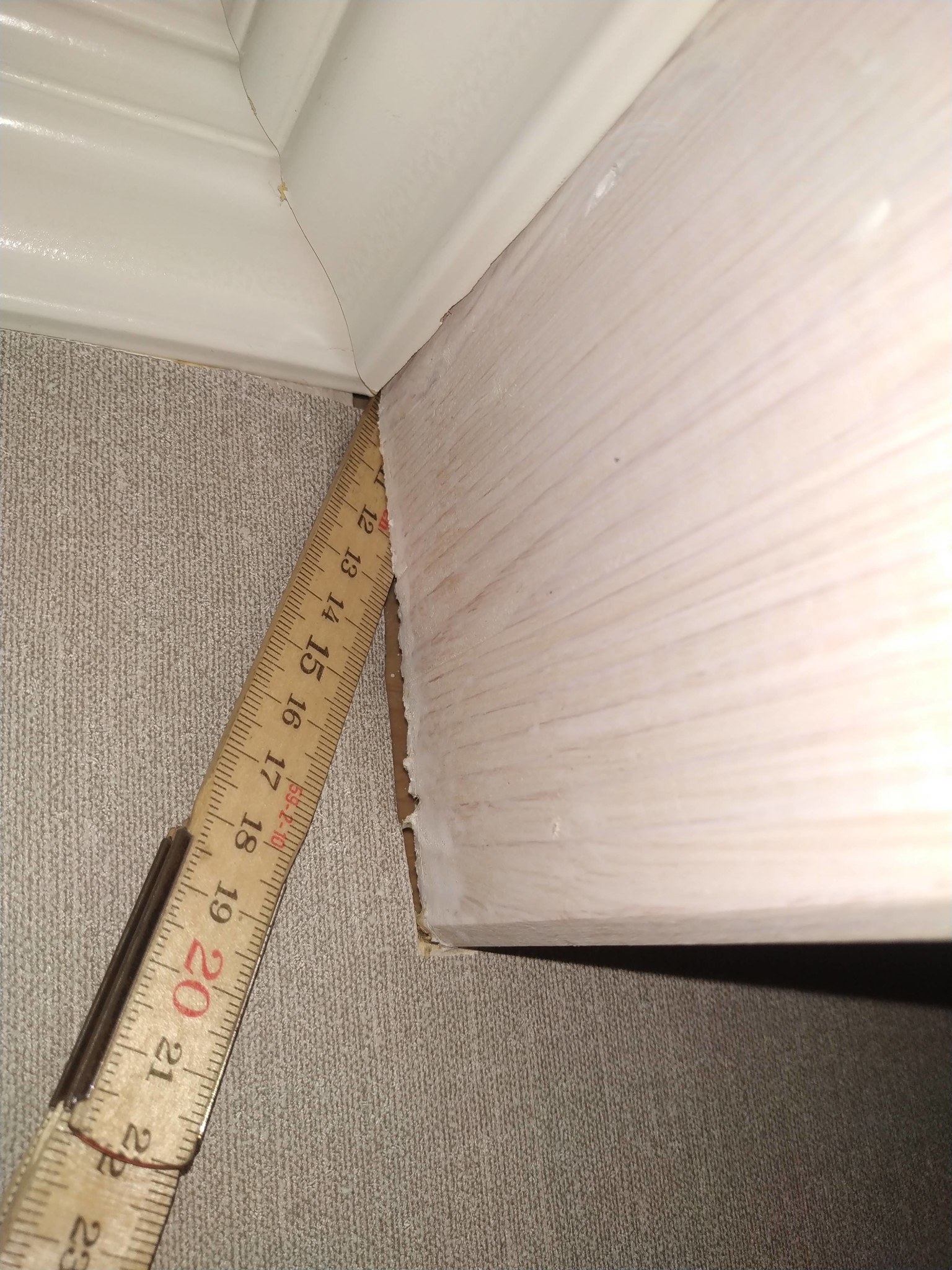

Kan du peta in tumstocken rakt underifrån?
För där du petar nu är du nog bara jämte..

Rakt underifrån är svårt då den är i linje med väggen. Men går skjuta in i sida och snett upp
  • Måttband som mäter hörnet mellan golv och vägg med synlig textur och lister.
  • Måttband visar avstånd mellan vägg och profilerad list i en hörnuppmätning.
  • Vy snett uppåt mot en takbjälke i linje med väggen, med vitmålad träpanel i taket.

Säker på att det är en bärande balk då?
Somliga rycker ju dit fejkbalkar för att "det är snyggt" mena jag..

Nejdå, inte det.

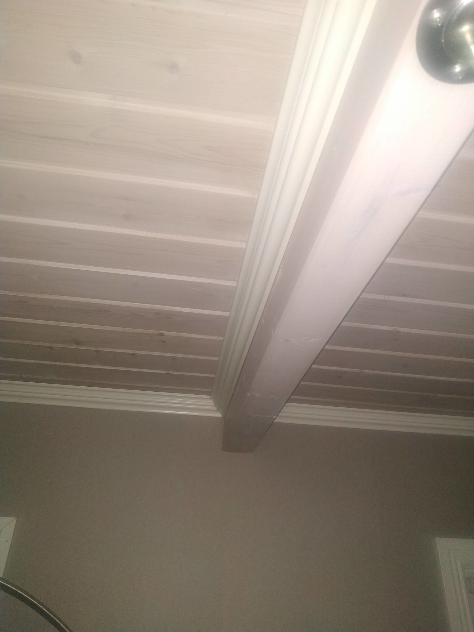

Iofs om mellanbjälklaget går i husets längdriktning och inte tvärs över huset. Så behöver inte balken vara bärande alls
Om mellanbjälklaget går i röd pils riktning istället för blå. Behöver den väl inte vara bärande.
  • Tak med träpanel och synliga bjälkar, markerat med röda och blå pilar som illustrerar olika riktningar.
Tänker mig att det är en I-balk i stål inklädd med trä, och då är det inget konstigt alls att du kan stoppa in tumstocken så som du gör, för där finns det inget material ändå..
Henningelvis
Kanske går att bekräfta med en stark magnet?
Peter787
Eller med att "provspika" uppåt mot balken i springan. Är det stål borde man kunna känna det. Kanske svårt att göra utan att det blir märken dock.
klaskarlsson
Jag tror inte ens den behöver vara jättestark.. antingen känner du att den dras mot balken (även om den inte orkar sitta fast) eller så gör den inte det..
Ligger balken längs med takåsen eller vinkelrätt mot?
längs med takås
N NorthernLiving skrev:
längs med takås
Alltså vinkelrätt mot takstolarna?
Då skulle den absolut kunna ha ersatt en hjärtevägg..

Ja vinkelrät mot takstolarna.
Den är i solid trä, ingen inklädd i-balk
Har en likadan träbalk i köket på motsvarande ställe. Är samma planlösningen sen huset byggdes.
Får för mig den ligger på hammarbandet och hålet mot väggen jag ser är urtaget ut balken när den går ner förbi insida vägg.
