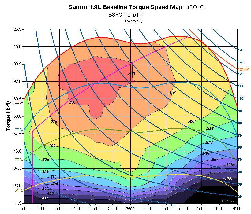

Om jag börjar med förbränningsmotorn (även ICE = Internal Combustion Engine) så finns det gott om diagram (maps) som visar motorns verkningsgrad.
För det mesta är inte verkningsgrad angiven, utan det brukar vara angivet bränsleförbrukning i någon kombinerad enhet, t.ex. gram/kWh, eller liter/timme osv.
Här har vi ett ganska bra.
En 1.9 liters motor från GM
Här är det angivet bränsleförbrukning i gr/kWh, och lite förbryllande så är det röda området alltså det mest energieffektiva.
Vidare så har vi vridmoment på y-axeln, varvtal på x-axel, kurvor som visar max effekt, och tydligen har motorn en maxeffekt på 124 hk.
Sedan är det 4 st kurvor inplottade som visar vridmomentet vid 100%, last och 75, 50 och 25% dellast (tror jag, det kanske kan vara procent av öppet spjäll eller något annat liknande)

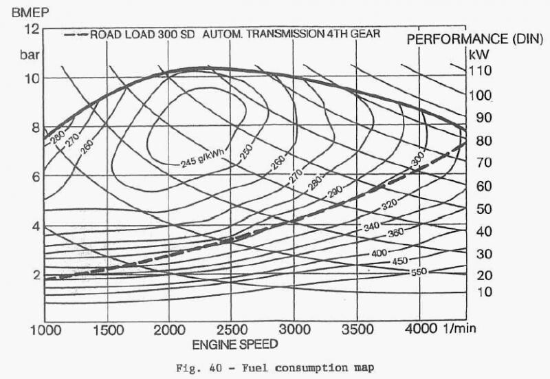

Även om man tittar på andra, så är de liknande:

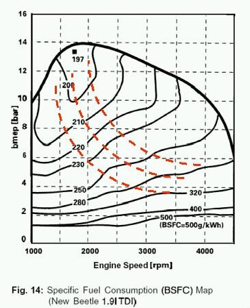

Ungefär samma med diesel, här VW 1,9 TDI

Vad innebär detta då.
Då vi vill få motorn att skapa så mycket arbete som möjligt av det bränsle som vi stoppar in, så får vi alltså mest bang for the buck om vi håller ett varvtal på runt 2-3000 rpm (diesel lite lägre än bensin) och samtidigt tar ut ett högt vridmoment.
Därför ser råden vid eco-driving ut som de gör, accelerera hårt, men inte med full gas, håll dig mellan 1500 och 3500 rpm.
Det syftar helt enkelt på att ligga vid punkten för störst verkningsgrad.
Sen när accelerationen är klar, då kan man inte göra så mycket mer smart, utan bara i med en hög växel så rpm är lågt, men inte under 1000-1500 typ.
Men om man höjer hastigheten, då ökar arbetet i form av luftmotstånd kraftigt, och i rullmotstånd och annan friktion måttligt (luftmotståndet ökar i kvadrat på hastigheten) och då kommer bilen förstås dra mer, men samtidigt ökar verkningsgraden för bränslets omvandling till arbete, så bränsletörsten ökar faktiskt inte linjärt med arbetet som motorn levererar.
Så med högre hastighet så får man en fördel som delvis balanserar nackdelen med att behöva utföra mer arbete. Det är samma med att dra tungt släp osv, saker som kräver högre vridmoment från motorn, och samtidigt förbättrar verkningsgraden (eg bättre område med högre verkningsgrad)
Det är ju såklart detta som gör att bilar med små motorer är mer bränslesnåla, den motorn jobbar mer i området med högre bränsleverkningsgrad, än en stor stark motor som mer håller sig längst ner i dessa mappar.

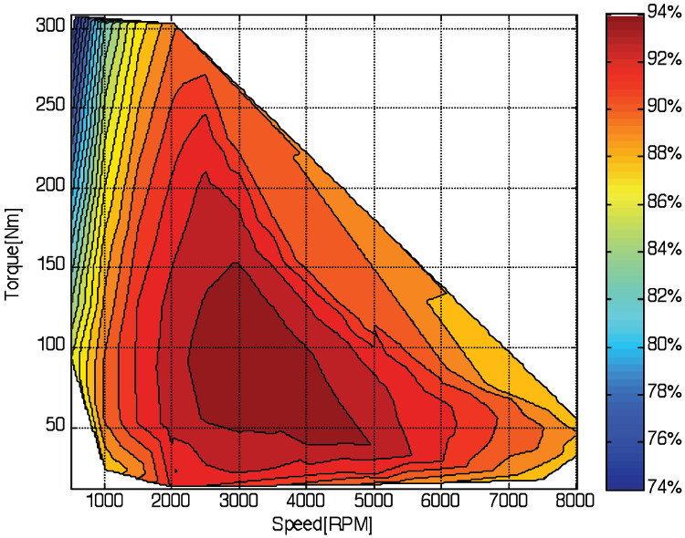

Om vi istället kikar på EV, elbilsmotorn, så har de mer en map som ser ut såhär.
Då ser vi att verkningsgraden är ”i stort sett” samma inom hela området som vi använder.
Och det finns ingen vinst med att öka mängden arbete för att öka vridmomentet för att därigenom få bättre verkningsgrad.
Så när man kör elbil så slår det ökande arbetet för att öka hastigheten direkt och rakt linjärt på elförbrukningen, vilket det alltså inte gör med en ICE.
Varför mappen för elmotorn ser ut såhär, denna skidbacke på högra sidan, är för att vid ökande varvtal så avtar fältmagnetiseringen i motorn, motorn har (ungefär) samma effekt hela vägen, men det betyder då alltså att vridmomentet sjunker (effekt = vridmoment * varvtal).
