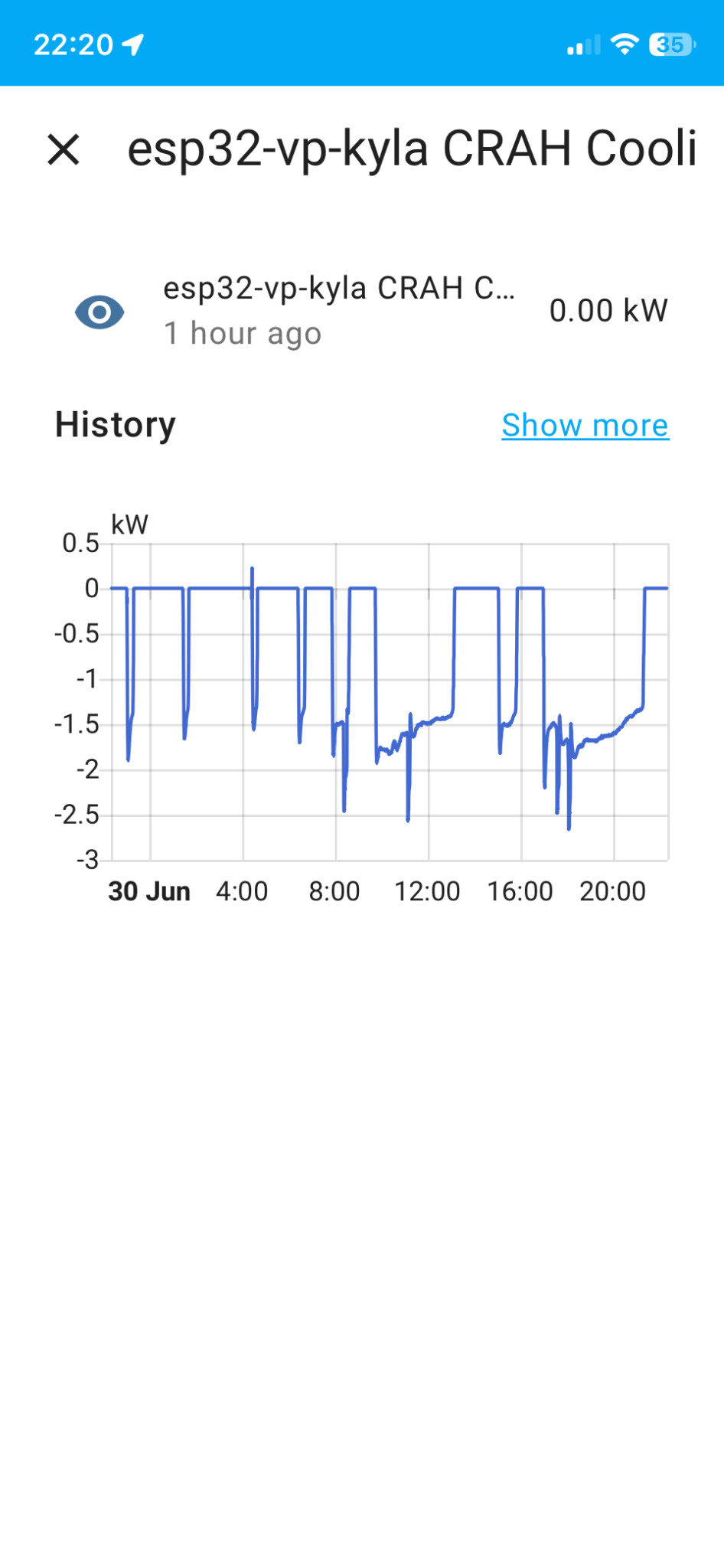

M Martin Lundmark skrev:
Hej
Jag har valt en stor fläktkonvektor som kan kyla 1,5 till 2 kW på lägsta hastighet (10W driveffekt) och då har man svårt att höra om fläktkonvektorn är igång
Den kan vara tillslagen hela sommaren (utan att någon kompressor är i drift bara en varvtalsstyrd cirkulationspump) och går då i intervallet och klarar ju då att kyla till 20 till 23 grader i alla rummen i markplanet även om det är 30 grader utomhus

P PHPersson skrev:
Tillåt mig tvivla =) Vad är det för fläktkonvektor?
En LLVP har väl som bäst 7-9 i verkningsgrad. Dvs för att få ut 2kW kyleffekt så drar den kanske 250W. Men som sagt jag tvivlar på dina uppgifter =)
Hej
För min frikyla så använder jag
en Skystar SK-ECM52 fläktkonvektor monterad i taket i hallen som matas med kallvatten från bergvärmens borrhål via en varvtalsstyrd cirkulationspump
Kyleffekten mäter och beräknar jag med en flödesmätare och två temperaturgivare
Temperaturen i vattnet som kommer från borrhålet är ca 8 grader
Varför tvivlar du?
Figuren nedan visar hur kylningen har levererat idag
Graf över kylningseffekt i kW för en Skystar SK-ECM52 fläktkonvektor i taket, med data från den 30 juni.

P PHPersson skrev:
Hej
Varför tvivlar du?
Snygg mätning!
Själv mäter jag bara hur mycket effekt jag förbrukar, så jag vet egentligen inte kyleffekten.
Men, mycket intressant.
Hej
Varför tvivlar du?
Snyggt! Jag hade fel, blandade ihop dig med han som skrev att han hade ett litet ventilationsgaller i väggen med dold installation.
Som sagt, snyggt.

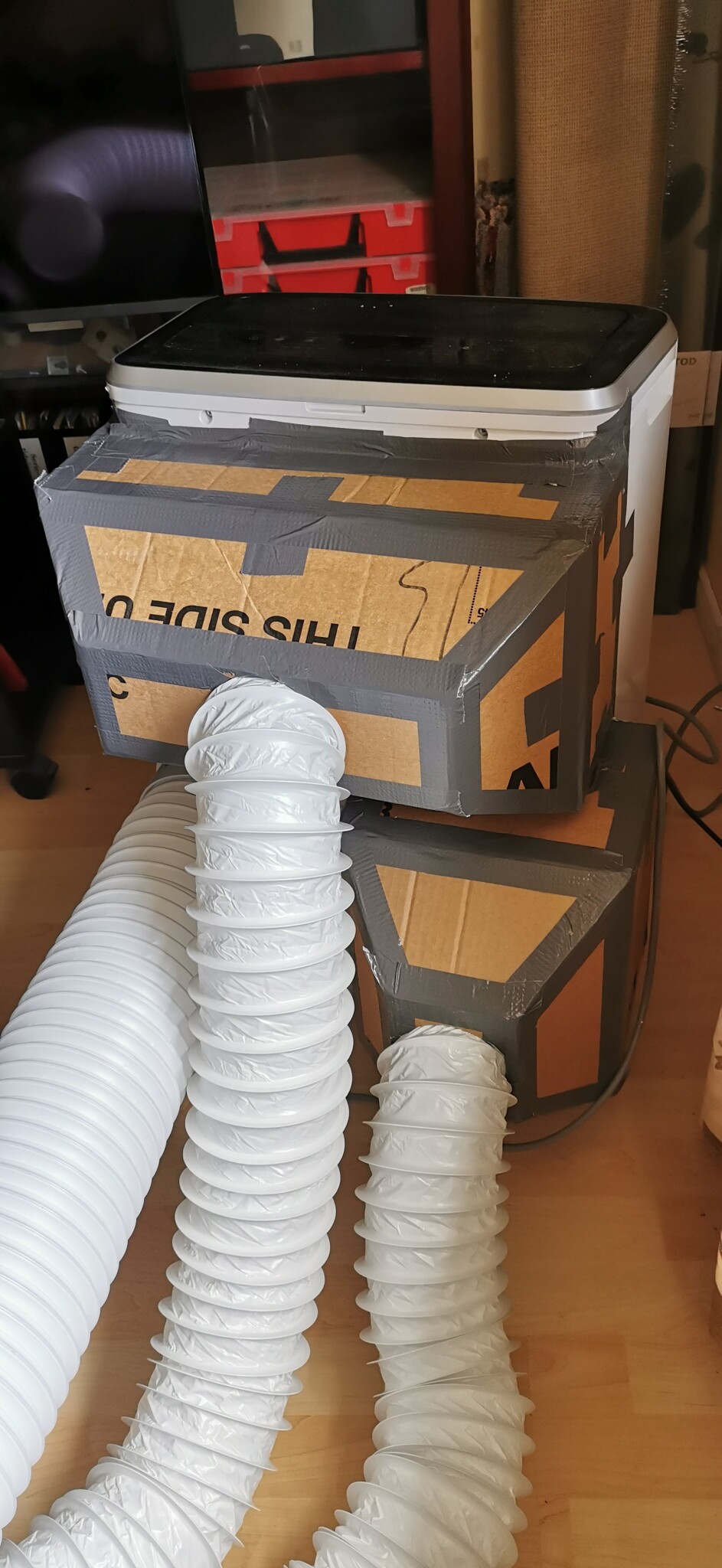

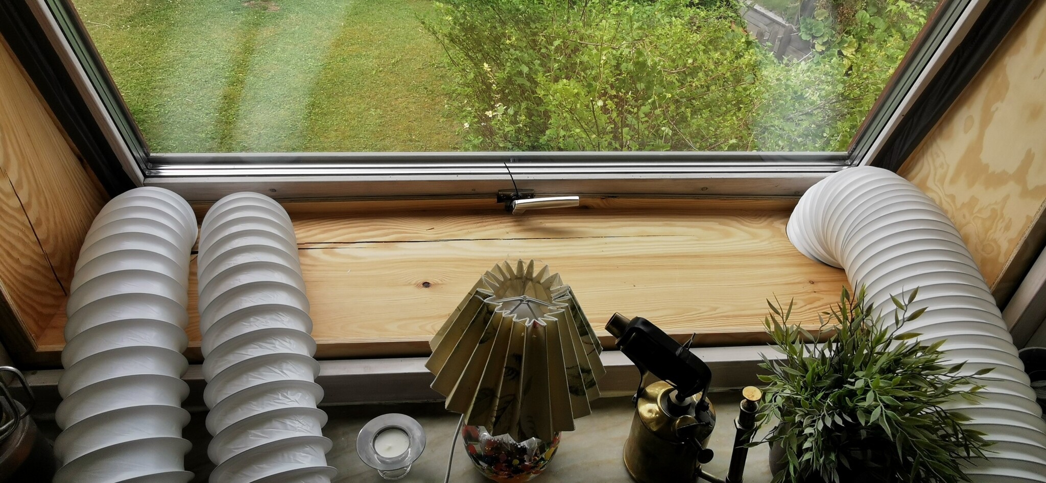

Såhär gjorde jag med min portabla AC. Fungerar riktigt bra..
Är inte den övre delen där den som ska cirkulera den interna luften, dvs ju mer kylt rummet blir desto enklare.
Som du nu har så kommer du ju alltid att försöka kyla ute-luften vilket förvisso gmr den effektivare så länge det är kallare ute än inne. Men därefter blir det sämre?
Ja, två slangar känns bättre, eller som någon visade, sätta hela apparaten utomhus med slangar in på kylsidan
Skulle, som flera redan påpekat, fungera MYCKET bättre om du tag bort tredje slangen.
cpalm
Det hade jag inte koll på. Får väl plocka bort den och testa.
