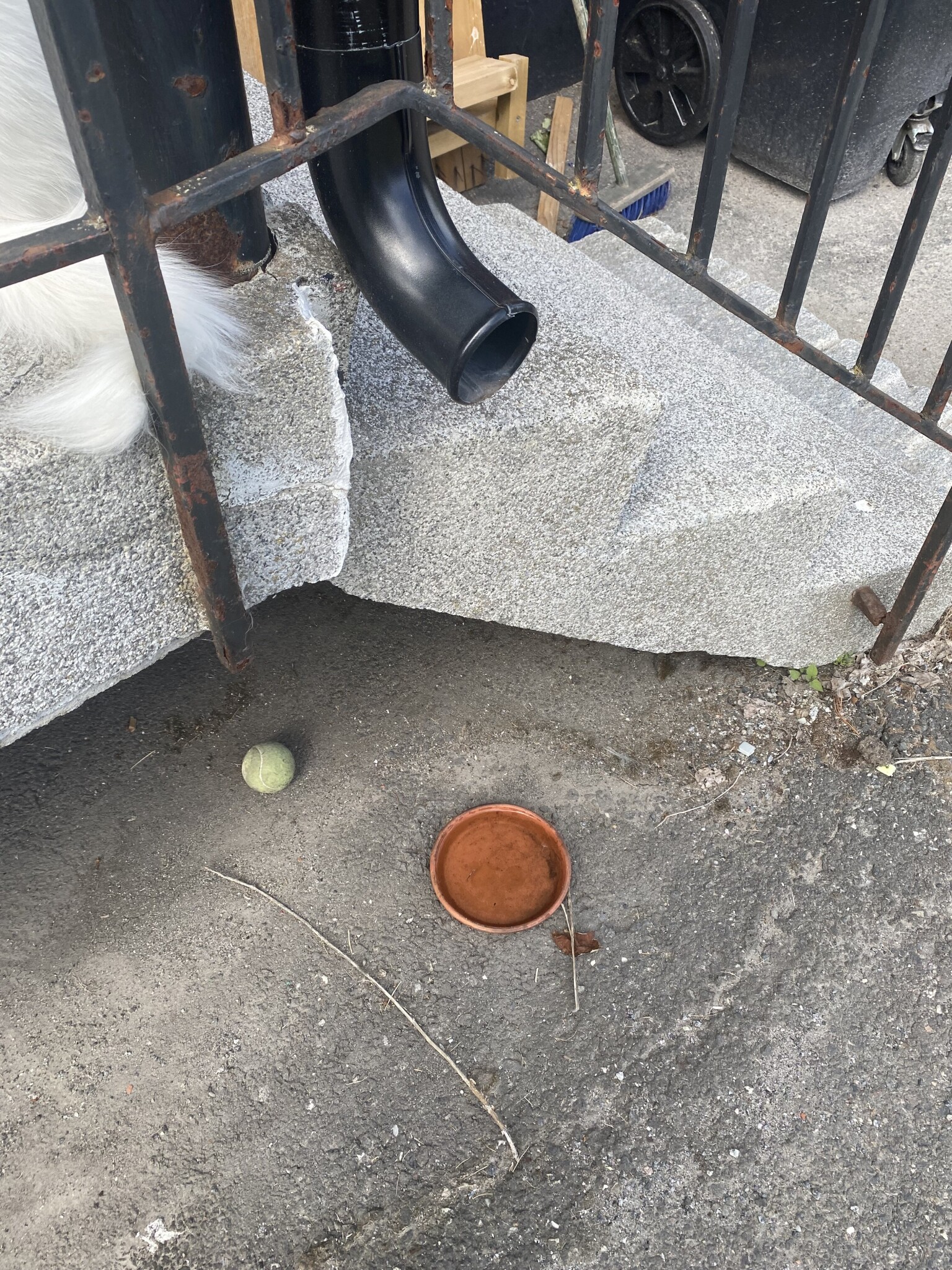

Komdensvattnet leds via brotaket till en vattenskål till katterna
När det rinner där då kan man konstatera vart kondensvattnet hamnar
Svart kondensrör med vätskeutlopp bredvid en röd skål på betongyta, tennisboll ligger intill.

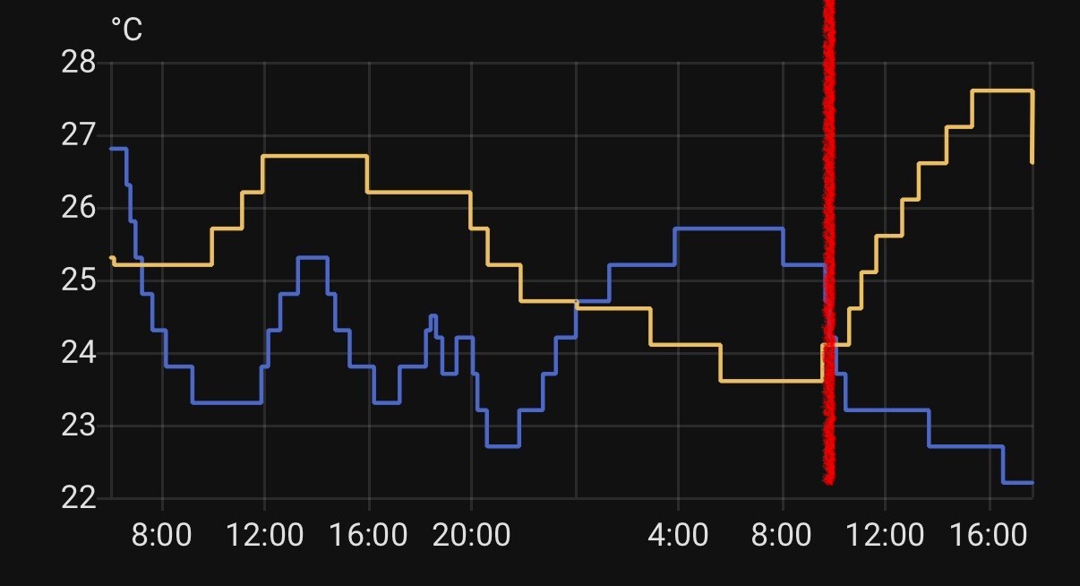

råkade spräcka akrylskivan med andra ventilen, så den mer permanenta sommarlösningen får vänta lite.
Tänker 3d printa fäste för tilluft med 160mm stos och en enkel tät-list, och någon lämplig hylla att ställa den på för att slangarna ska räcka.
Tydlig skillnad dock med två slangar jämfört med en, undertrycket försvinner helt. Återstår att se hur temperaturen påverkas.
Samtidigt kan man undra hur min kära sambo kan tycka att detta är bättre än en ”riktig” ac.
Men förklaringen är att det är ett angränsande rum som inte används än.
Men jag tror den ökade toleransen kan innebära en enklare förhandling när en fast monterad väl diskuteras nästa sommar. Att ens få in en portabel ac var en utmaning.
Kåken har dock fasad i eternit. Och enda lämpliga platsen att montera ute-del skulle vara norr-sida medan innedel skulle behöva sitta på Söder-sidan.
Lång dragning och eventuellt genom vinden ser ut att dra iväg kostnaden en hel del.
Såhär ser det ut nu, bara relevant på kvällen, då det dagtid varit en del spring med öppna dörrar och fönster.
Den gula är termometer i rummet utanför sovrummet.
Den blåa är sovrummet.
Båda monterade på samma höjd och lika långt från södra väggen.
Vid röd markering slogs acn på,
Sakta men säkert sjönk temperaturen samtidigt som den ökade ganska markant i angränsande rum (som då bara har ventilation)
Vid läggning nu var det alltså 22 grader istället för 27,5, vilket jag måste säga är mer än godkänt. Så kallt har jag inte ens på vintern :-)
Så en differens på ca 5-6 grader jämfört med tidigare 3 grader
Temperaturdiagram över två rum, gul linje för rum utanför sovrum och blå linje för sovrum. Red markering visar när AC slogs på.

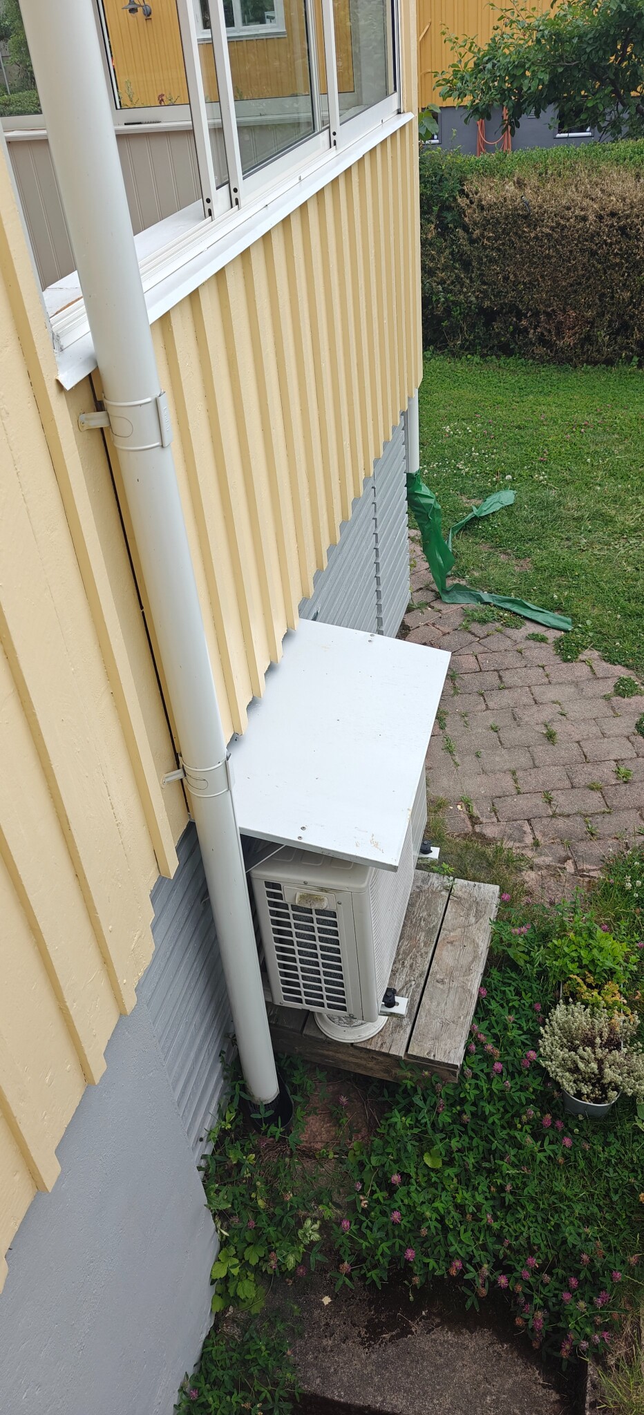

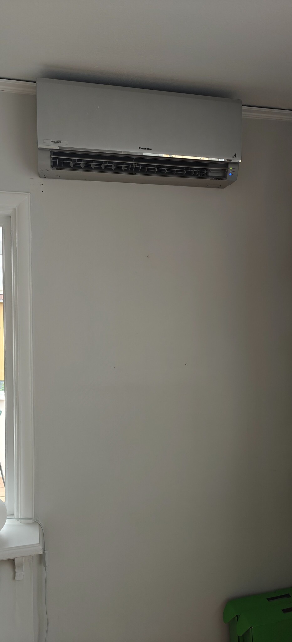

Har du någon bild på hur det ser ut vid utedelen?

D Dortmunder DAB skrev:
Frikyla är bra, men du har aldrig funderat på att din llvp ger lite redundans om bergvärmen skulle strejka en iskall vinterdag?
Mvh
Inga vackra grejer varken inne eller ute
Väggmonterad luftkonditioneringsenhet i ett rum med vitmålad vägg och ett fönster till vänster.
Fasad av gult hus med vit panel, luftkonditioneringsenhet under en vit skyddshuv på en träplattform, omgiven av grönska och stenar.
