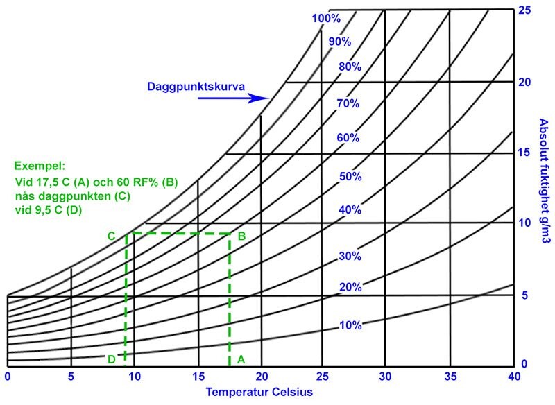

Gigantisk skillnad på att kyla till 18° mot 22°.
Här är ett lättförståeligt diagram:
Diagram som visar sambandet mellan temperatur, relativ luftfuktighet och daggpunkt; exemplet visar 17,5°C vid 60% RF med daggpunkt vid 9,5°C.

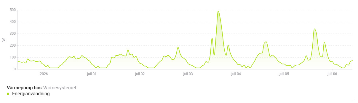

Så här ser min typiska förbrukningskurva ut för LLVP:n när jag kör den som A/C.
Man ser att vi har svala nätter här uppe i norr, och man ser väldigt tydligt när dörren till den inglasade altanen är öppen dagtid.
Men funkar riktigt bra.
Plan över energiförbrukning av värmepump som används som A/C, visar variationer från 30 juni till 6 juli med toppar under dagtid och låg förbrukning nattetid.

lätt värt dom kronorna per dag för att ha rimligt kallt i boytan när det gå över 30 grader på utsidan, skulle tro att det ligger på samma genomsnittliga nivå för min del också, som en lite bättre server-dator igång och betydligt mindre än en stationär speldator med en stadig GPU under spelsessioner.
portabel AC är tyvärr inte lika snål då de ligger på ca 800-1000 Watt när de arbetar och i långa perioder.
