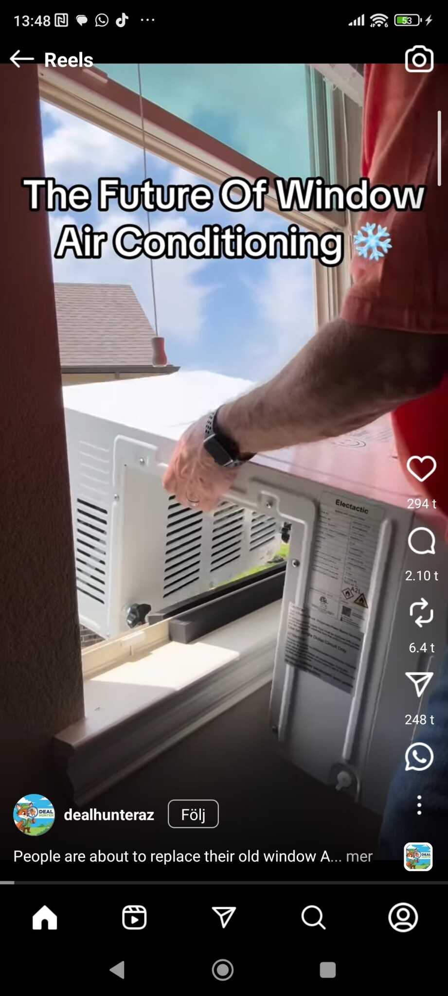

D Dilato skrev:
[länk]
"The future"? Ha ha, what? Fönstersplit-aggregat enligt den principen har ju funnits i alla tider.
Fast det hjälper ju inte oss här i Sverige där vi har fönster som öppnas åt sidan.
Dilato
Med klimatförändringarna kommer väl behovet av sådana fönster att öka 😉

D Dilato skrev:
[länk]
En klassisk window rattler :)
Dilato
D Dilato skrev:
[länk]
En variant av windowsshaker, det som oftast är problemet med dessa oavsett den i bilden eller klassisk sådan i fönstret är att de konstant dräller kondensvatten på utsidan då det handla om till bit över 1 liter i timmen vid fuktig varm väder och i fallet hyres och BRF så blir det alltid ifrågasatt då det kan rinna till balkongen under och om inte, att det kan stänka på fasaden och i värsta fall att det hitta in innanför fasadbeklädnaden.
Där borde man göra som de flesta av dagens portabla AC att bildade kondensvattnet ångas upp igen på utsidan för att det inte skall skvätta och rinna en massa vatten om denna och att den kondenserade vattnet också hjälper till att kyla kondensorn och den vägen spar energi när den med vattenpåsprayningen av kondens när den finns, hålls svalare.

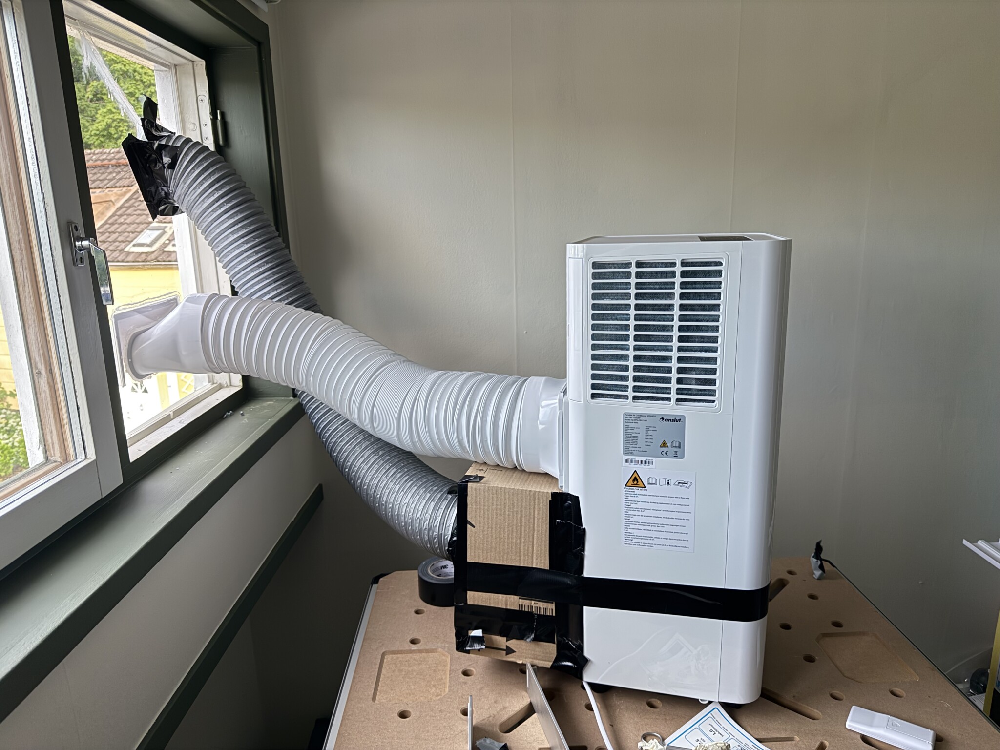

Proof of concept eller mvp det är frågan..
råkade spräcka akrylskivan med andra ventilen, så den mer permanenta sommarlösningen får vänta lite.
Tänker 3d printa fäste för tilluft med 160mm stos och en enkel tät-list, och någon lämplig hylla att ställa den på för att slangarna ska räcka.
Tydlig skillnad dock med två slangar jämfört med en, undertrycket försvinner helt. Återstår att se hur temperaturen påverkas.
Bärbar luftkonditionering med två slangar för värmeutsläpp installerad i ett fönster, med improviserad tätning av tejp och kartong.
Samtidigt kan man undra hur min kära sambo kan tycka att detta är bättre än en ”riktig” ac.
Men förklaringen är att det är ett angränsande rum som inte används än.
Men jag tror den ökade toleransen kan innebära en enklare förhandling när en fast monterad väl diskuteras nästa sommar. Att ens få in en portabel ac var en utmaning.
Kåken har dock fasad i eternit. Och enda lämpliga platsen att montera ute-del skulle vara norr-sida medan innedel skulle behöva sitta på Söder-sidan.
Lång dragning och eventuellt genom vinden ser ut att dra iväg kostnaden en hel del.
Sambon kanske inte sett slutresultatet efter installation/förbättringar ännu? 😆
Dilato och 1 till
