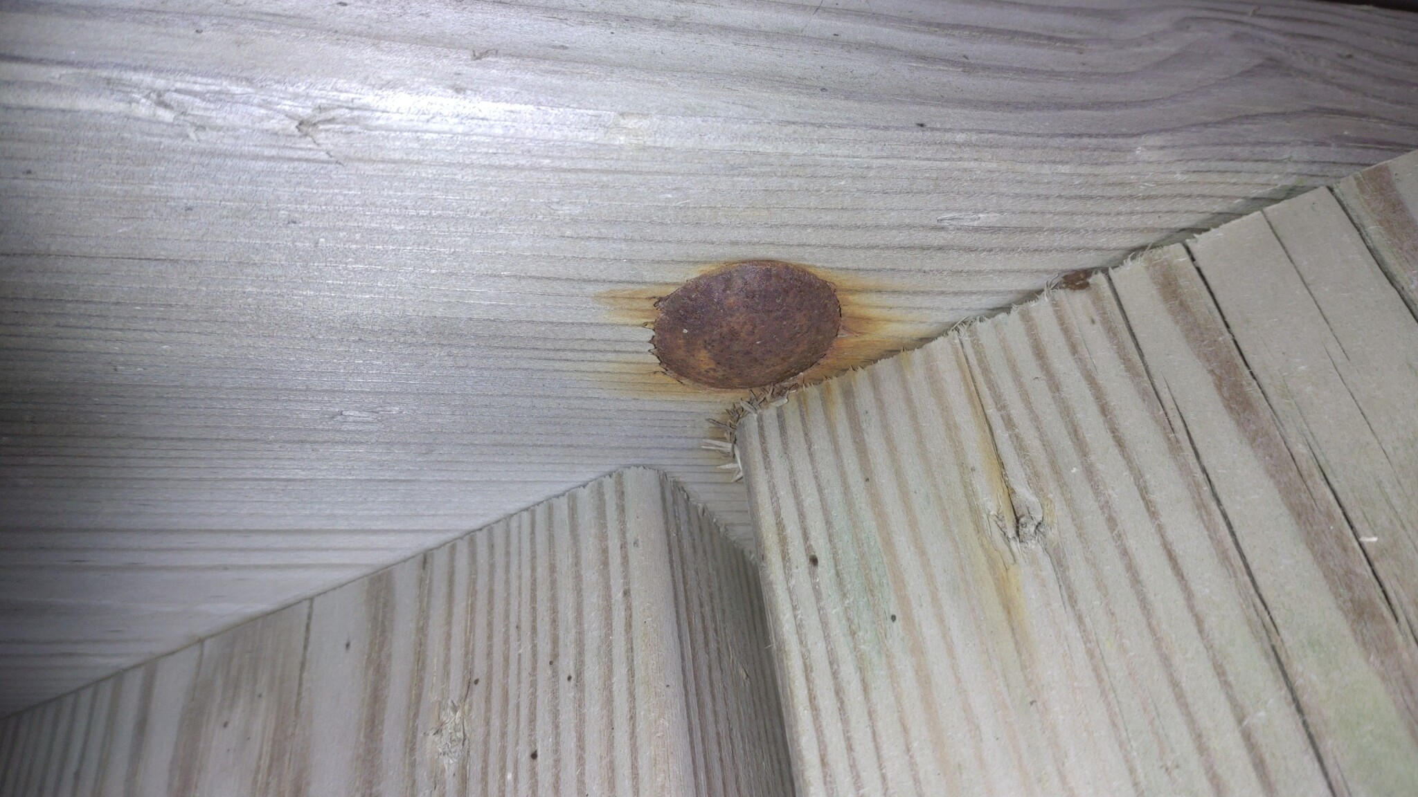

F fixarpelle skrev:
Postar några bilder på hur galvaniserade och varmförzinkade skruv påverkas av tryckt virke, detta byggdes för 5år sedan.
Jag tycker inte man bör använda annat än rostfria skruv och då helst A4.
De grövre skruvarna i mittenbilden är ytbehandling ZF MAX som tillverkaren beskriver ZF Max har en mycket hög resistens mot de kemikalier som finns i tryckimpregnerat virke
Har du något paket kvar som du kan fota eller hänvisa till vilken skruv du har köpt för dina skruv kan inte vara för utomhusbruk?

Bild på en vagnsbult i samma konstruktion.
Tjrex
Den där vagnsbulten är inte varmförzinkad, för då hade den inte sett ut så där….
Väljer man elförzinkat så blir det så där.

Må vara C4, men du skrev att det fanns varmförzinkade skruvar på bilderna du la upp. Det för det definitivt inte, då hade det inte sett ut sådär. För 8km från Östersjön är ändå helt klart att klassa som sjönära.
Finns flera trådar där man konstaterat att C4 ofta anses vara utomhus fast skyddat, dvs under tak eller liknande.
För konstruktionen/bjälklaget lär du ha svårt att hitta rostfri konstruktionsskruv. Då blir alternativet rostfri gängstång, men onödigt dyrt och krångligt. Och att det mjukare stålet inte helt lämpar sig i konstruktioner.. Använd varmförzinkat helt enkelt.
