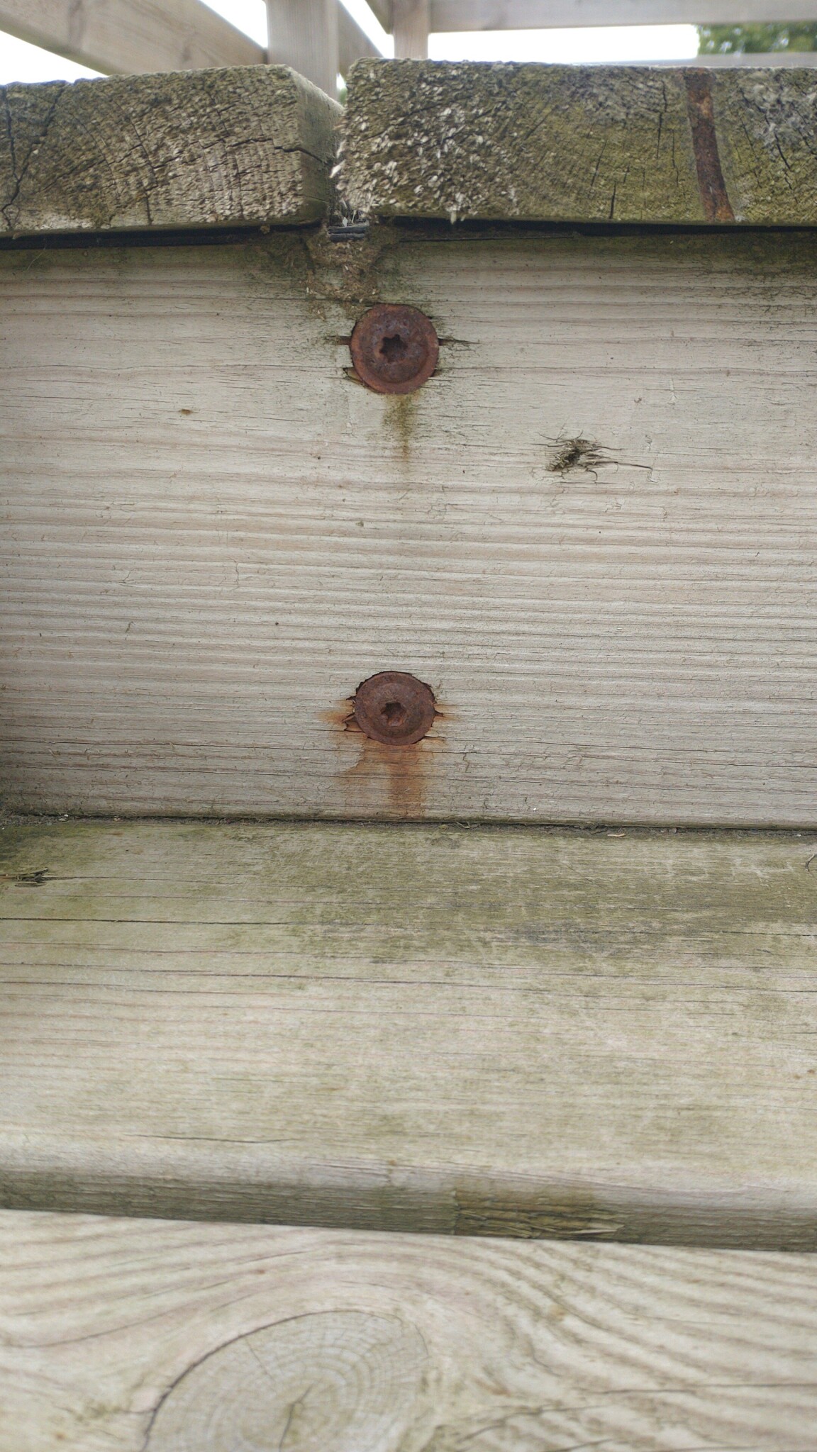

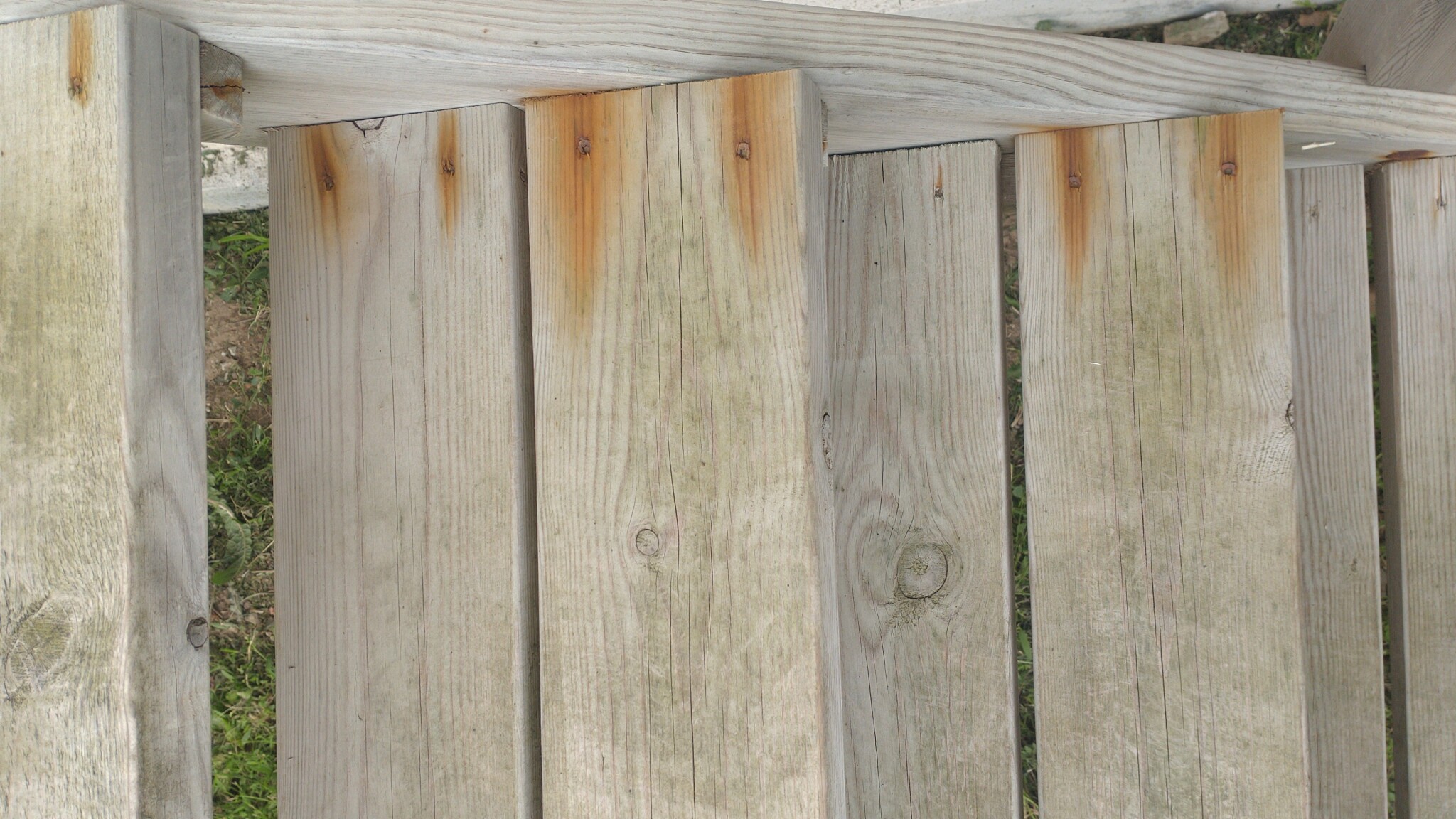

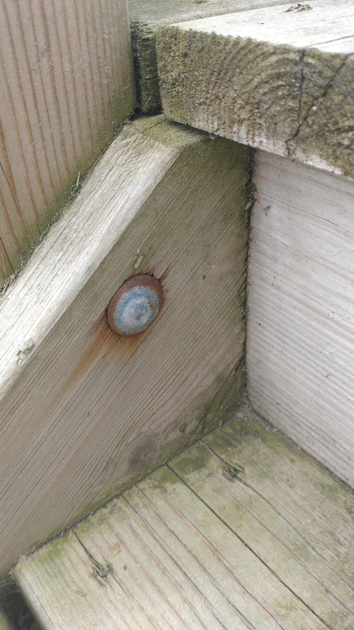

Postar några bilder på hur galvaniserade och varmförzinkade skruv påverkas av tryckt virke, detta byggdes för 5år sedan.
Jag tycker inte man bör använda annat än rostfria skruv och då helst A4.
De grövre skruvarna i mittenbilden är ytbehandling ZF MAX som tillverkaren beskriver ZF Max har en mycket hög resistens mot de kemikalier som finns i tryckimpregnerat virke
Trästruktur med rostfläckar runt skruvar, visar påverkan av kemikalier i tryckimpregnerat virke på galvaniserade och varmförzinkade skruvar.
Rostiga galvaniserade skruvar i tryckimpregnerat trä efter fem år, visar nedbrytning av ytbehandlingen mot träets kemikalier.
Galvaniserad skruv i tryckt virke med rostbildning, visar påverkan efter 5 år utomhus.
  • Ledsen
  • Wow
MultiMan och 1 till
Ingen av skruvarna som du visar är väl varmförzinkad. Du skriver mittenbilden men visar bara två bilder, saknas det någon som kanske visar vfz-skruv?

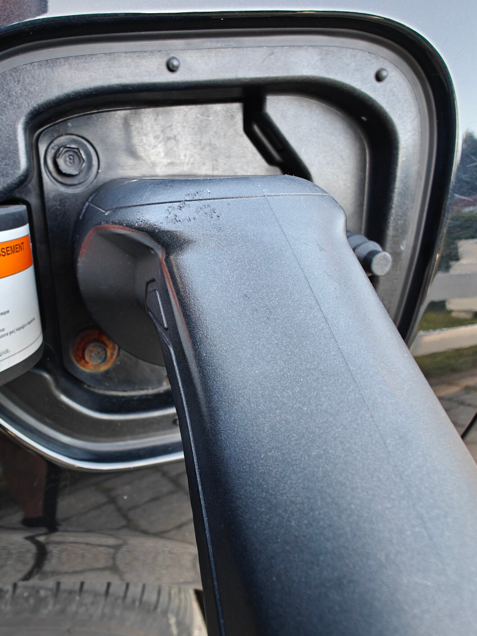

Kanske samma beläggning som Kia använder. Började rosta efter två år.
  • Laddlucka på bil med rostiga skruvar, misstänks ha samma beläggning som Kia, började rosta efter två år.
