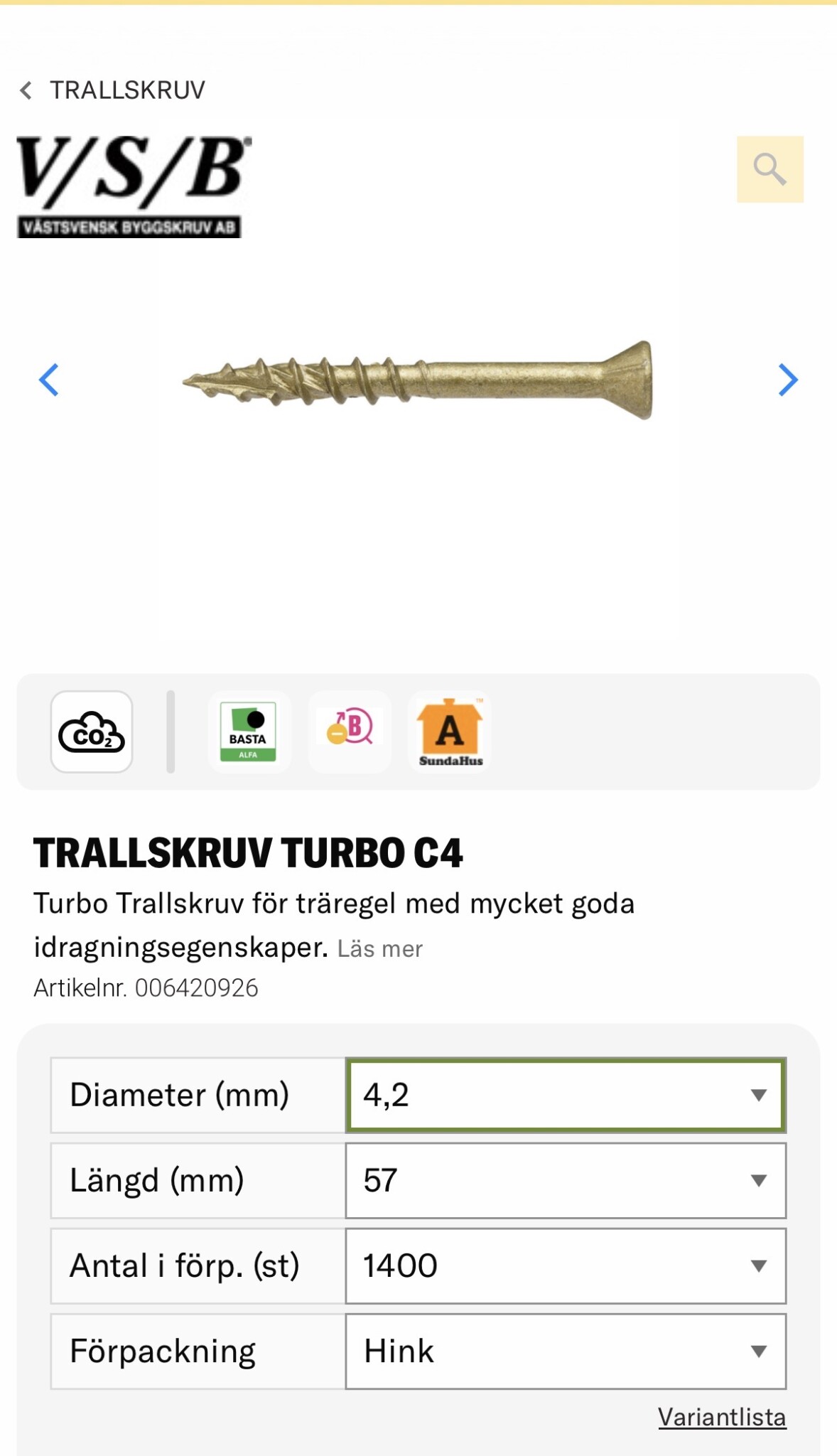

Kollade upp trallskruvenoch det är: VSB (västsvensk byggskruv).
Valde inte själv utan det var de som Beijer hade med i sin offert
Trallbrädorna var 28x120, 3,6m.
Trallskruven hade måtten 4,2x57mm
Är det ett dåligt märke på skruven?
Känner mest att det är surt att så många gått av redan nu efter knappt 2 månader.

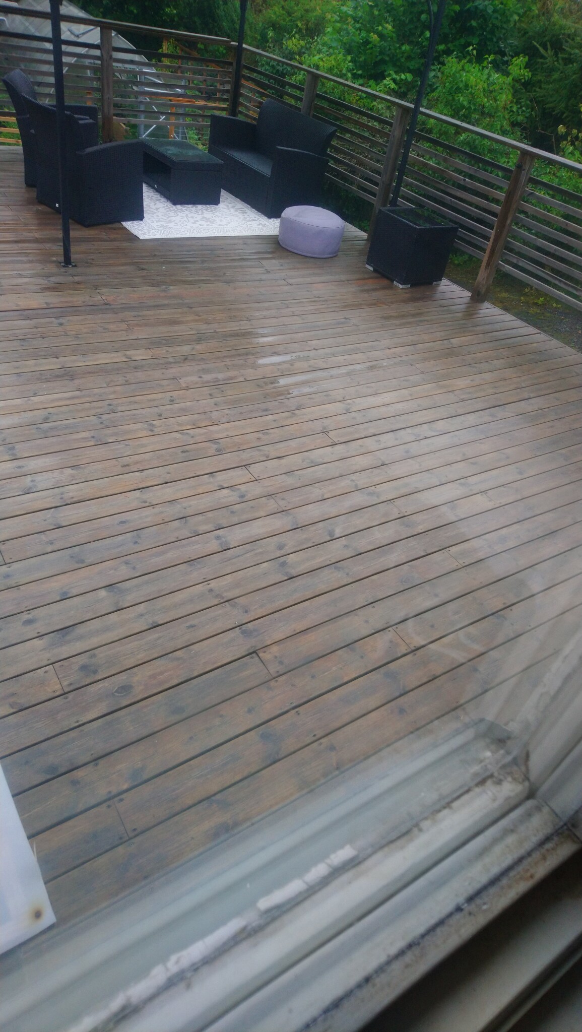

Jag byggde vår altan för ca 10 år sen och vintertid första två tre åren kunde man höra smällar/knäppningar som jag gissar var någon skruv som brast. Men jag har nästan aldrig märkt att konstruktionen tagit någon större skada som att det börjat kännas rackligt eller så. Bifogar en bild där man ser en skarv på den fjärde raden trall där jag kan misstänka att en skruv gått av. Man ser att en trallbräda kupat sig lite och förmodligen har säkert skruven pajjat.
Vet inte om det har någon betydelse men jag såg till att ha nästan tre mm mellan varje rad så vatten kunde rinna undan och det ger nog lite rörelseutrymme också.
Mina skruvar drogs nog inte heller exakt 90 grader pga att jag inte är riktig snickare. Jag skulle tror att rekommendationen är 90 grader.

Jag har använt massor med sådan skruv när jag renoverade huset (dock inte någon altan). Säkert 15-20 kartonger i 3 olika längder som jag fortfarande har kvar av. Inga skruvar har gett några problem, inte heller i bärande delar. Dock är det runt 15 år sedan nu, men skruvarna ser exakt likadana ut som på bilden.Upponer skrev:
