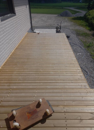

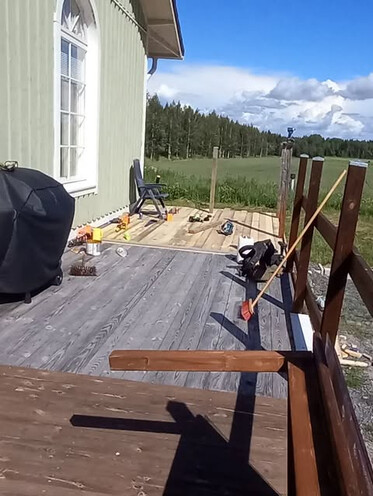

köpt 48x95 skruvat med 6x90 försäkt och pluggat
Screenshot 2026-07-20 at 11-53-03 Ken-builder -net (@kennethhogback) • Foton och videor på Ins...png
vanligt virke gjort vid bysågen 35x115 skruvat med 4,8x75
där många har klippts

Det kommer en tråd om bristande trallskruv var år och problemen är de samma för klena skruvar samt att modernt virke oftast inte torkat lika länge som det gjorde förr vilket leder till att virket rör sig mer.
Till trall 28x120 är 4,2mm för klent bör vara minst 4,8mm men helst 5mm eller mer samt är skruven lite korta.
Även om man normalt säger att det räcker med tjocklek*2 i skruvlängd i trä så bör trall helst vara närmare tjocklek*3 i längd.
Om jag skulle rekommendera dig skruv hade jag rekomenderat rostfria syrafast (A4) i dimention 5-5,5mm och längd 75-85mm
De skruv som jag alltid kan lita på är DrillFix A4 5,5x80mm eller SPAX-D A4 6,0x80mm de fungerar även till hårdtrall, de kostar lite mer än de klena billiga skruvarna men de håller över tid.
Nu kommer säkert en del ha åsikter om skruvlängd och dimensioner men det går inte att ta genvägar om resultatet ska bli bra och hållbart över tid.

Hade också skruv av varierande fabrikat som gick av utomhus. Både rostfri och icke rostfri.
När jag byggde en stor altan utomhus för två år sedan och entretrapp 2020 valde jag att spika med varmgalvad spik.
Självklart inte en enda som har gått av.
Och myten om att de kryper upp av sig själv stämmer såklart inte.
Skulle aldrig skruva en altan när spik är fullständigt överlägset.

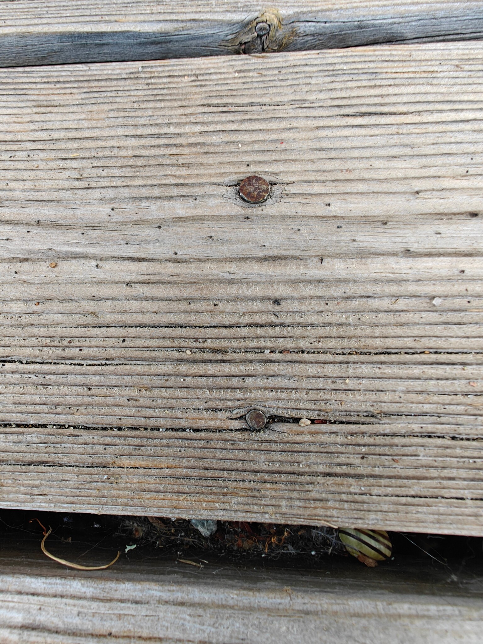

28x90mm trall. Spikarna vet jag inte dimension eller ursprung, inte jag som monterat det.
28mm trall spikas med 90-100mm spik. Det där ser ut som tretum/70mm spik och det funkar till max 22mm trall.
Dessutom har de rostat så det är mycket troligt blankspik och den har lägre friktion och kryper ur lättare.
