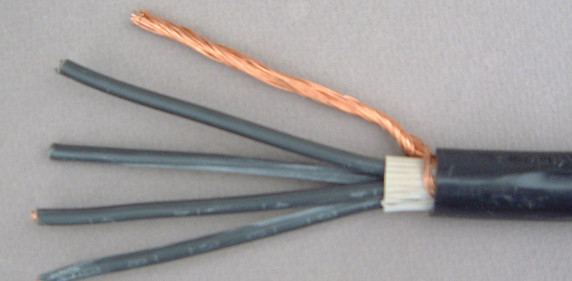

Det är ingen synvilla. Man måste göra skärmade kablar och skärmade kablar :)
En markkabel EKKJ har en koncentrisk ledare i form av en kopparskärm runt kabeln. Den "skärmen" har samma area som fasledarna och används som PE eller PEN. Skärmen ger ett utmärkt skydd i mark mot t.ex en spade. Det var förr den helt förhärskande kabeltypen i mark. Men den är lite jobbig att installera så idag använder de flesta N1XV som är enklare att hantera. Nackdelen med EKKJ är att kopparskärmen bara har enkel isolering mot marken så det händer att den yttre isoleringen skarvs sönder så att skärmen ärgas bort.

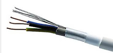

Installationskablar som EKLK och EXLQ har en aluminiummantel med en biledare under. Biledaren har inte samma area som fasledarna och får inte användas som PE eller PEN. Den ska bara användas för att skyddsjorda kabeln i sig. Det finns alltså en separat grön/gul ledare i dessa kablar. Dessa får läggas i mark men kräver mekaniskt skydd (rör av något slag).
