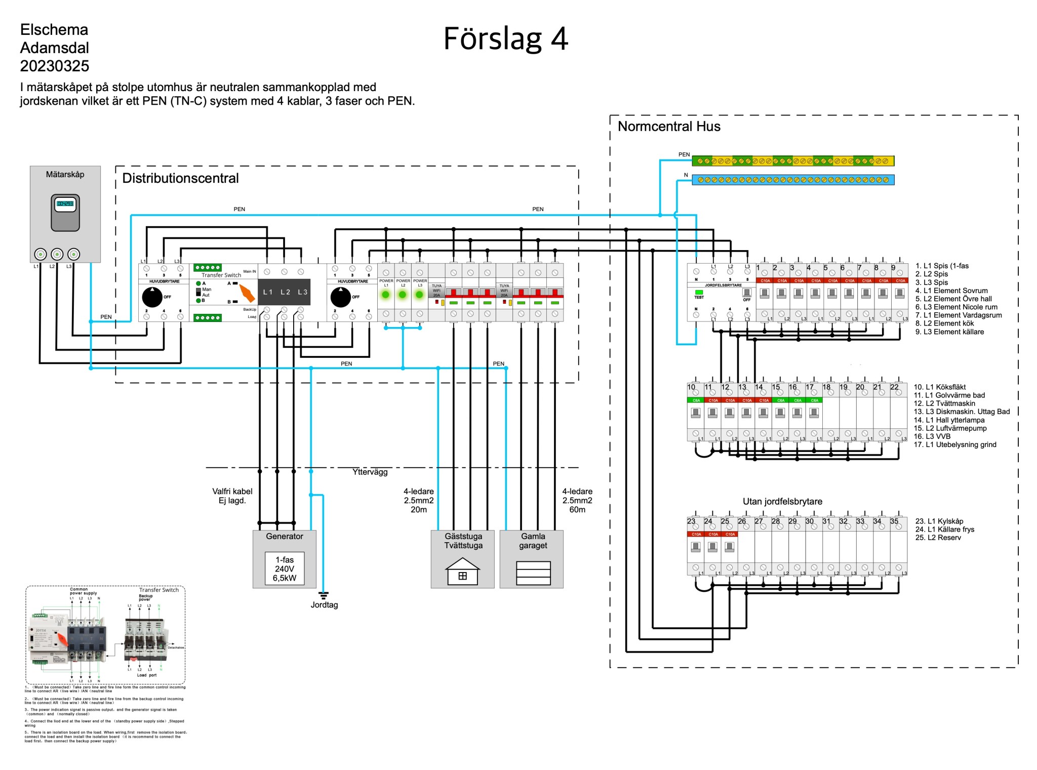

Flera elcentraler i samma hem, elverk med jordspett?

Du har en poäng där, det skulle man kunna göra. Men då får jag egentligen samma problem att invertern som omvandlar batterispänningen på 48V till 240V skall ju anslutas in till anläggningen precis på samma sätt som reservaggregatet.E ErikAdolfsson skrev:
Så det blir ju samma schema fast med olika strömkällor, antingen reservaggregatet eller batteriinvertern.
Idag är solcellerna på 10.5kW kopplade till en laddare/inverter. Som antingen laddar batterierna från solcellerna om det finns någon sol eller också från nätet. Den har en utgång som styr startmotorn på elverket vid en förprogrammerar batterispännning eller om nätspänningen försvinner. Så den har så att säga både en inkommande 240V från nätet och en utgående 240V till som jag tänkt skall bli huvudkällan för all el in i huset.
Vindsnurran är bara på 2kW 48V ock laddar endast batterierna, så batterierna laddas i första hand med sol och vindel, i tredje hand el från nätet eller en generator. Men min idé är att kunna frikoppla mig helt från nätet ovh bli offgrid.
Så det kanske är enklare att gå den vägen. Men det känns ändå som att jag kommer att fastna i det schemat jag tidigare ritat.
Man kan ju fråga sig varför jag inte satsar på 3-fas? Dessa olika enheter invertrar laddare mm. drar betydligt mer egenenergi, och det gör de 24/7 vilket är irriterande. Och eftersom jag redan endast har 1-fasgrejer så kändes det som bästa alternativet. Det kan bli så att jag måste gå över till 3-fas överallt och då får jag göra det. Men just nu så vill jag dra denna teori till sin spets innan jag lägger ned det.
Jag skrev om trefasgrupper och missade ändå det uppenbara med huvudledningarna. Har du 5G2,5 mm² så kan du överföra 11 kW genom ledningen. Men det gäller bara om det är en trefasmatning. Lägger du fasledarna till samma fas kan du bara överföra 3,7 kW. Lika mycket som om du hade en 3G2,5 mm². Det kan dimensioneringsmässigt lösas med en säkring på nollan som Bo skriver om. Men det är fortfarande en begränsning.

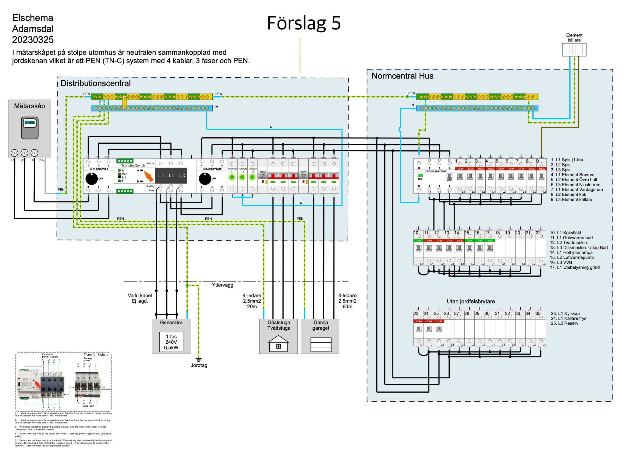

Båda förslagen ser fel ut för mig. Ditt eget jordtag skall vara anslutet till jordskenan och inte till nollskenan.
Förslag 1 innebär TN-C. Då måste du som sagt ha 10 mm² ledare.
Förslag 2 stämmer inte med nollan. Nollan från matningen skall gå till ingången på jordfelsbrytaren i huset. Sedan skall utgången från jordfelsbrytaren gå till nollskenan. Ingen kontakt här mellan nollskena och jordskena.

Båda förslagen är ok, men det andra är ju bättre.
Dock saknas skyddsjord till tvättstuga och garage.
Jag menar, där du har 5-ledarkablar bör du använda TN-S. Så det är det vi får utgå ifrån. Är alla tre kablar till hus, tvättstuga och garage 5-ledare? Då kan du köra alt 2.
Om kabeln till huset är en 4-ledare, då kan du använda alt 1. Men då ska som sagt PEN-ledaren i den kabeln ska vara minst 10 mm². Och glöm inte skyddsjorden till tvättstuga och garage.

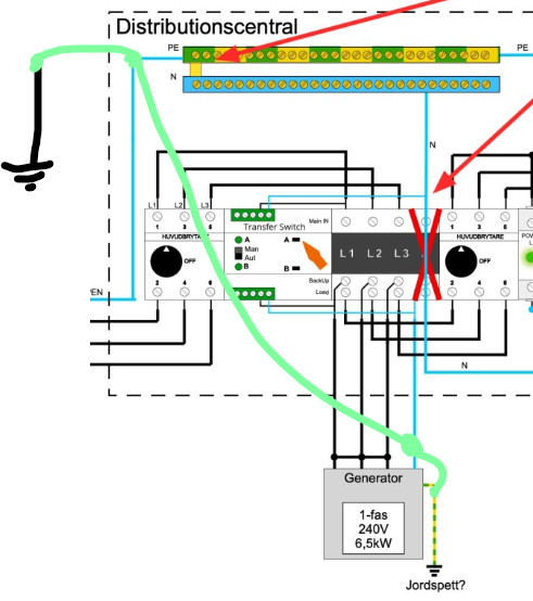

För att få med generatorn i denna bild ska generatorns N+PE kopplas så här mot jordtag och intag (principell skiss). Men jordtaget tillhör egentligen den fasta anläggning, så man ska egentligen rita in ett nytt jordtag som jag gjort. Jordtaget vid elverket kan vara kvar, men man rekommenderar en separat ledare som förbinder dem. Detta jordtag behöver du när du kör elverket ensamt för att driva enskilda apparater.

Tack för den utomordentliga feedbacken Bo.Siltberg och Avemo.
Har kollat nu och det är draget endast 2.5mm2 4-ledare till både gäststuga och garage. Jag har korrigerat efter det ni sagt tidigare i schemat. Så nu är jag lite tilbaka till ruta 1. 80 meter nedgrävd kabel är inget som känns aktuellt att göra något åt just nu. I gäststugan finns det bara belysningar och en TV. I garaget finns det belysning, 1-fas verktyg och lite småförbrukare. Det finns inga värmeelement eller stora förbrukare alll i någon av husen. Skulle det vara möjligt att säkra max. 10A i elskåpen i garaget och gäststugan efter att man gjort om till TN-S?

Detta med 10 mm² för PEN-ledare gäller oavsett avsäkring. Men det är ett krav som tillkommit. Om de befintliga kablarna är nergrävda innan detta krav kom får de ligga kvar som de gör.
Men du kan inte koppla om till att lägga alla fasledare till samma fas i dessa kablar. Skall det göras utan risk att överbelasta nollan så måste även nollan avsäkras. Och det finns ingen separat nolledare när det är PEN-ledare. PEN-ledaren får absolut inte avsäkras.
Om du inte behöver några stora effekter till garage eller gäststuga så kan du ju koppla om dem till att vara rena enfasmatningar. Lämpligen då garage och gäststuga på olika faser.
Alternativt kan du ha reservkraft på endast en fas till garage och gäststuga. Sedan lägger du allt viktigt på den fasen. Därmed har inte tagit bort möjligheten till ett trefasuttag om någon vill ha detta i framtiden.

Tack Avemo, då klarnar det.A Avemo skrev:Detta med 10 mm² för PEN-ledare gäller oavsett avsäkring. Men det är ett krav som tillkommit. Om de befintliga kablarna är nergrävda innan detta krav kom får de ligga kvar som de gör.
Ja men var gör jag med det befintliga? Boningshuset är byggt 1908 och garaget/ladan och gäststugan är säkert samtida så elen drogs kanske in på 40-50-talet och funkar ju än idag trotts att det är 3-fasuttag i garaget och kabeln bara är 4-trådig och 2.5mm2. Hur det är kopplat i de gamla proppskåpen vet jag inte men jag har inte rört något där.
Men börja riva i det också vet i sjutton om jag har lust med. Tänkte mest få till det ordentligt i boningshuset.
Om allt fungerar som det skall och du inte har anledning att misstänka att något är fel behöver du ju inte ändra något. En snabb sökning gav mig uppgiften att kravet på 10 mm² PEN kom 1994. Det är om du skall göra stora ändringar som det kan bli aktuellt att det måste uppfylla nya regler. Och jag kan tänka mig att omkoppling mellan enfas/trefas och reservkraft är en sådan stor ändring. Det är ju ett ganska ambitiöst projekt att ha fast installerad reservkraft inte bara i boningshuset utan även uthusen.

Det tar sig bra! Principiellt är jag nu nöjd med PEN-ledaren i distr.centralen, att den är permanent och tillförlitligt förbunden med alla delar. "Fysiskt" får vi återkomma till.
Kabeln till huset var väl en 5 ledare? Så där tycker jag att du kör TN-S såsom du skissar på i förslag 2. Det krävs ingenting speciellt i distr.centralen annat än en PE-plint som du praktiskt kan ta ut både PE och N ifrån till denna kabel. Tänk på att alla förbindningar ska vara tillförlitliga. PE och N-ledarna ska ha varsin egen (skruv)terminal på denna PE-plint.
Kablarna till tvättstuga och garage är ett problem. Man får visserligen som Avemo säger återanvända befintliga TN-C-ledningar med klen PEN-area. Förr fanns inget krav på PEN-ledarens area, utan det är något man på goda grunder har lärt sig senare att man behöver styra upp. 60 meter 2.5 mm² PEN-ledare känns inte bra.
Men om du siktar på att gå all-in med off-grid och en enfaslösning, då behöver du inte tre fasledare i dessa kablar. Du kan använda en ledare till N och skapa TN-S även där. Kablarna är troligen så gamla att de är siffermärkta, så då är det inte lika kritiskt med färger. Du får då två ledare över för faser. Synd, men enkelt. Du har ju ingen nytta av tre fasledare då neutralledasren är begränsande i ditt enfasfall. Lägg ena ledare åt sidan. Du får i praktiken då en TN-S-enfaskabel som du kan avsäkra på med 16 A på normalt sätt. Det behövs då ingen säkring på neutralledaren.
Så jag ser fram emot nästa skiss. Jag önskar där att du använder rätt färg för skyddsjord och neutral. Nu är det svårt att rita en grön och gul linje så använd grön för PE.
Det finns fler detaljer att gå igenom. Och vi ska egentligen börja vid reservkraftskällorna. En generator och solcellsväxelriktare skiljer sig markant i att solcellsväxelriktare kan verka parallellt med matande nät, men inte utan nät. Men de kan även verka som ren reservkraft, men då är frågan när och hur du ska nyttja batterilagret. Jag är inte helt hemma på alla lösningar här, men titta på denna tråd från xLnT eller om det var någon annan tråd av honom.

Ja kabeln från Distributionscentralen till Normcentralen i huset är 5-ledare. Dessa 2 skåp sitter fysiskt bredvid varandra i källaren.Bo.Siltberg skrev:
Nu har jag ritar in PEN-kablarna och städat lite i schemat.

Klarar du utlösningsvillkoren i garaget när du kör elverket med en 2,5mm2 på 60m?
Ska du ansluta elverket som en fast installation ska detta anmälas till nätägaren som inte kommer godkänna ovan omkoppling.
Har elverket schuko- eller cee-uttag på sig, om så är dessa tänkta att användas, hur skyddas dom isf?

Bör man inte välja ett 4-poligt skydd här? Tänker att det är olämpligt vid trefasdrift att ha en separat N säkring…Bo.Siltberg skrev:
