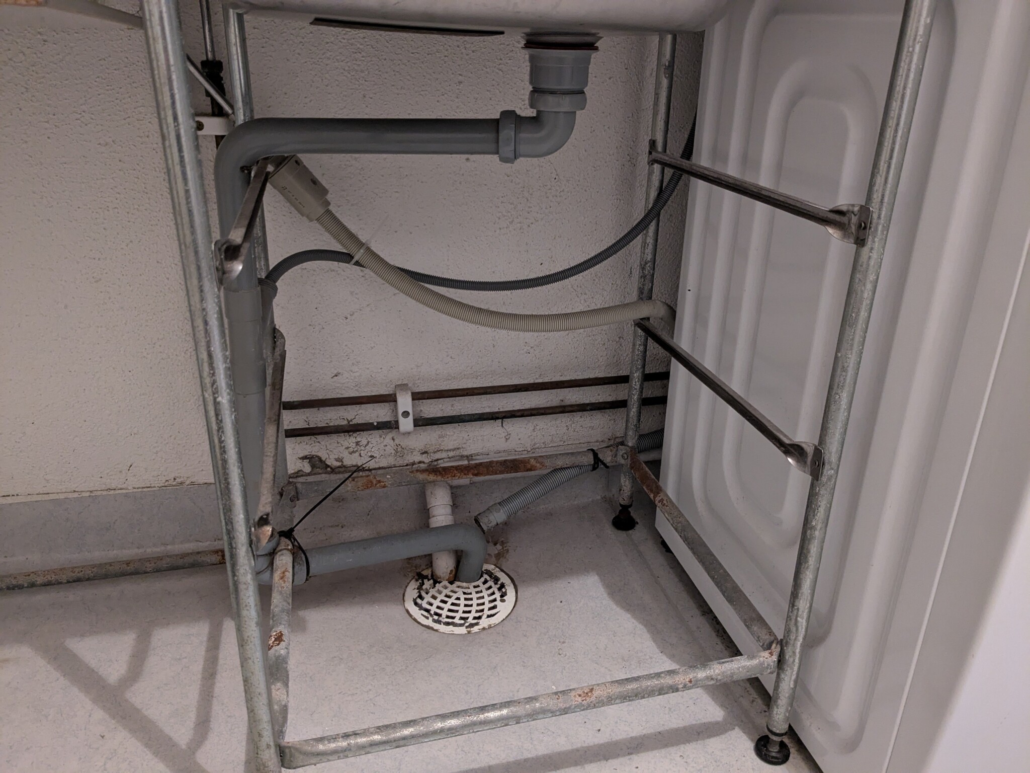

Vettig lösning för flera avlopp ner i samma brunn (tvättmaskin m.m)
Hyr ett hus där avloppet i tvättstugan inte är det vackraste. Men det som egentligen är problemet är avloppslangen från tvättmaskinen. Den är lite för kort och är dragen så långt jag vågar ut att den veckar sig i änden vid utloppet på maskinen. Egentligen hade jag velat dra tillbaka den lite till eftersom slangen börjar ge sig lite i den änden.
Övriga enheter har helt okej lösning. I bild syns:
* Vitt rör från frånluftsvärmepumpen
* Mörkgrått rör är avlopp från tvättställ
* Ljusgrå slang med ventil som är inlopp till tvättmaskin
* Mörkgrå slang från torktumlare (som står på tvättmaskin) som kopplas in i tvättställets avloppsrör (ska fixa mutter så den sitter ordentligt istället för att vara lös)
Jag har funderat på att:
* Ha en avloppstratt/spilltratt för allting som kanske sitter en bit ovan brunnen. Känns meckigt då det redan går bra rör rätt ner i brunnen
* Förlänga slangen från tvättmaskin (antar att man helst inte ska göra det om det inte måste göras)

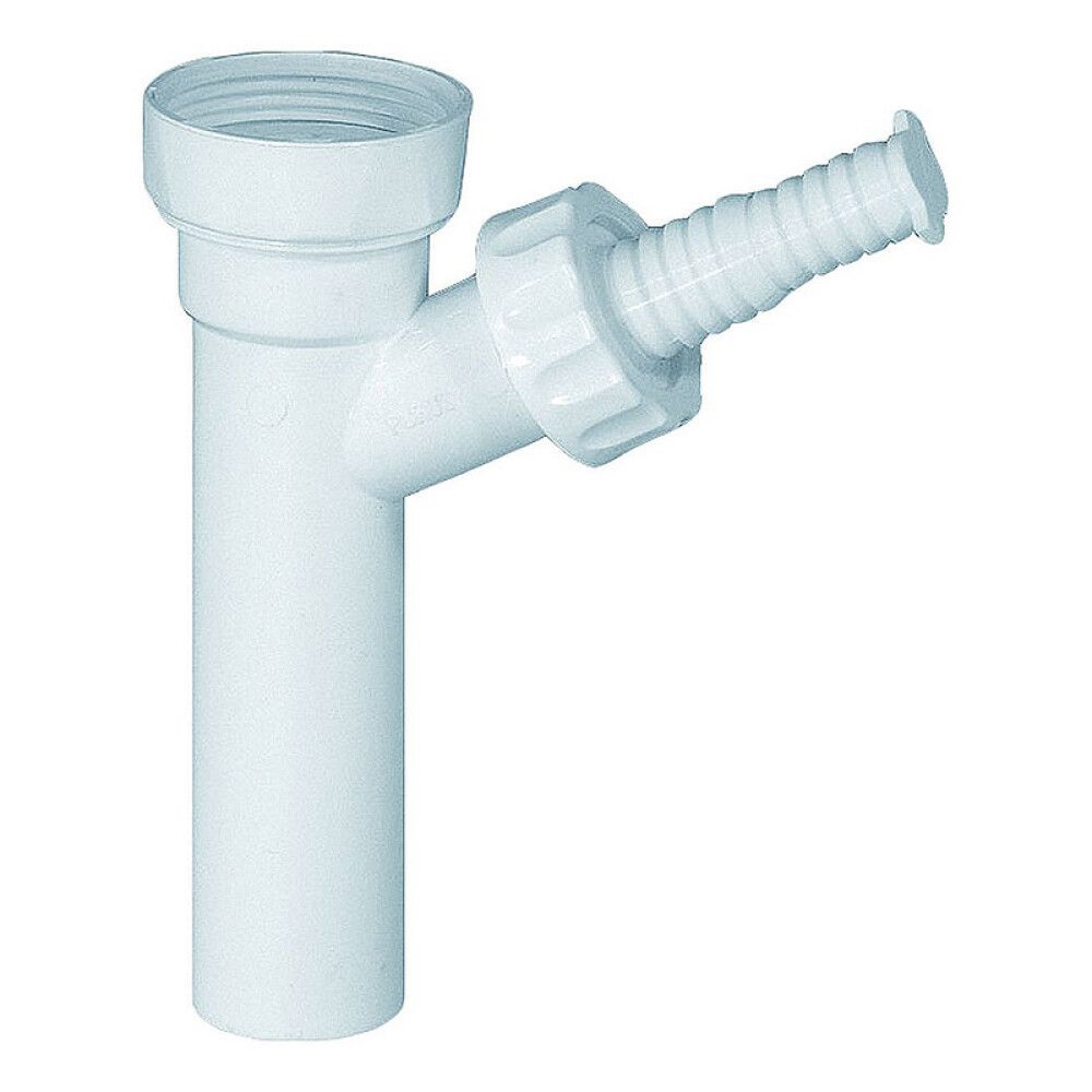

* Koppla in någon slags slanganslutning (något liknande denna från Purus - https://www.bauhaus.se/media/catalog/product/cache/3bb3efcfae3f5a58e39cf1fc8fc4973f/3/2/3249343a.jpg) på vita röret från frånluftsvärmepumpen som ändå passerar tvättmaskinen (innebär att kapa rör då misstänker jag) - men en sådan lösning ska väl helst vara vertikal då tänker jag och inte horisontell?
Vad hade ni gjort utan att lägga allt för mycket arbete på det?

Förslag: Sätt en dörr
Ser ut att vara "optimerat" för att ge utrymme för korgar/lådor i tvättstället. Är dessa avvecklade?
Samt det faktum att det är trångt bakom bakre tvärstaget på ställningen pga vattenrören.
Bortser man från det skulle jag dra in allt mot väggen och bygga ihop det med lämpliga rördelar så allt samlas i ett och samma utlopp till brunnen.

Ja, korgarna används inte längre. Vet inte ens var de är eller hur de ska se ut.C cpalm skrev:Ser ut att vara "optimerat" för att ge utrymme för korgar/lådor i tvättstället. Är dessa avvecklade?
