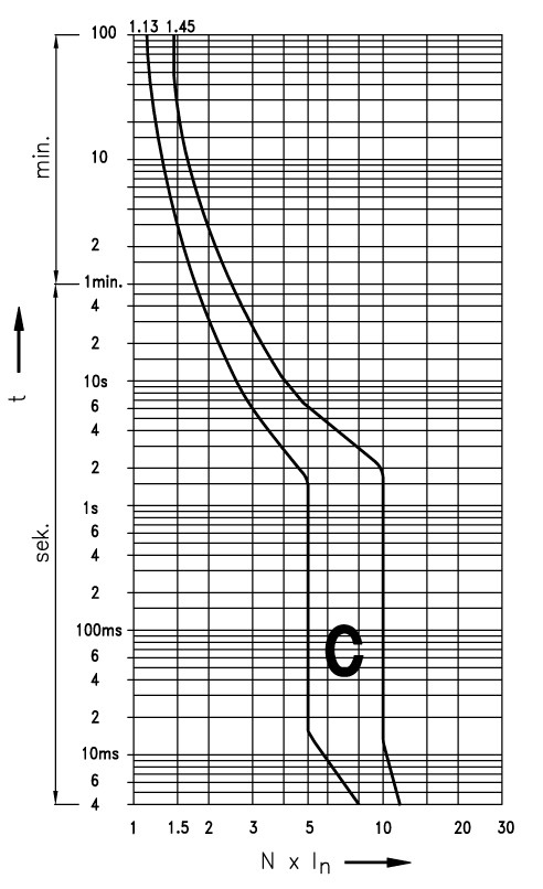

Om man tittar på utlösningskurvan för dvärgbrytare, som väl även finns med i standarden, så kan man ju avläsa maximal tid för vilken ström som helst. T.ex ska lösa inom 15s för 3xmärkström. Är det fel att tolka utlösningskurvan så?Bo.Siltberg skrev:

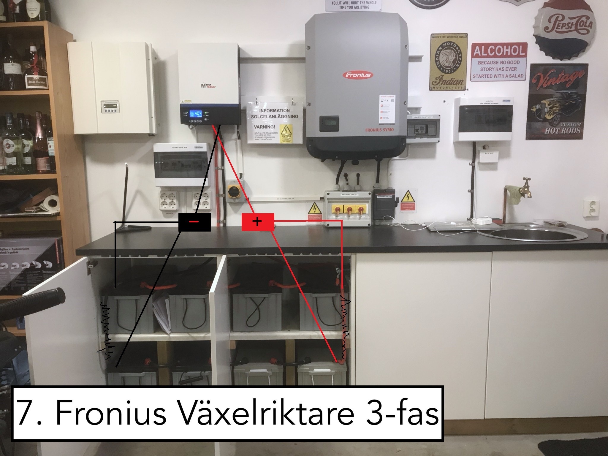

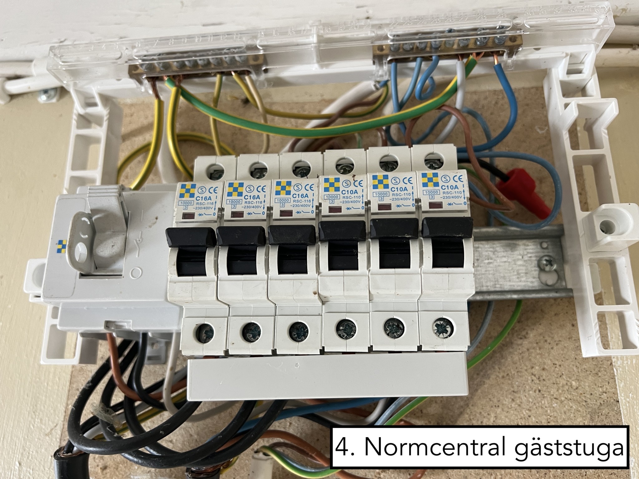

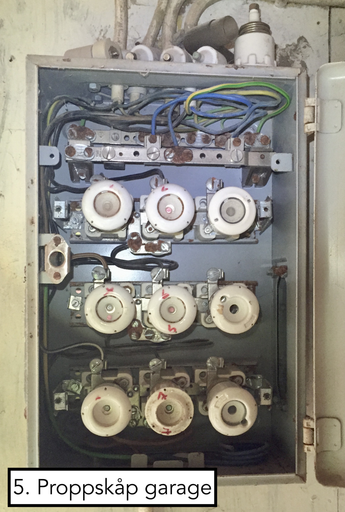

Då har jag tagit lite bilder och ritat en skiss över hur det ser ut. Jag skruvade av alla kåpor så man ser hur det ser ut inuti. Hoppas det bringar lite klarhet.
· Etelä Pohjanmaa
· 2 465 inlägg
Din batteribank är felkopplad om du vill ha så mycket som möjligt utav batterierna. Gör två terminaler (helst av koppar) och dra dom båda 48V slingorna separat till terminalen. Alla kablar som går mellan batteri och terminal ska vara lika långa så att motstpndet blir så nära som möjligt. Som du har det nu så är det högre motstånd i den nedre slingan och den kommer att laddas sämre medan den övre kommer att överladdas. Batterierna kommer att sträva efter att jämna ut spänningen och "självkorrigera" vilket inte är så bra för batteriet. Du förkortar livslängden på batterierna.V VetLiteOmMycket skrev:

Jodå, området som täcks av bimetallen kan följas. Men som du ser är inget område exakt utan det är hela tiden ett spann.E ErikAdolfsson skrev:
Om man tittar på en typisk kurva för en C-dvärg så löser den i tidsspannet 6 - 28 sekunder för en ström på 3 x In. Om det då är 30 A så blir I²t som mest = 25200 A²s. En 1.5 mm² PVC-isolerad kabel tål 115² * 1.5² = 29756 A²s. Men nu kan kan lugnt räkna med att dvärgen löser närmare 6 än 28 sekunder, så det finns marginal.

Tack för tipset, det har du ju helt rätt i. Det är lätt att förbise det är ju trotts allt ganska höga strömmar det är frågan om.F Finndjävel skrev:Din batteribank är felkopplad om du vill ha så mycket som möjligt utav batterierna. Gör två terminaler (helst av koppar) och dra dom båda 48V slingorna separat till terminalen. Alla kablar som går mellan batteri och terminal ska vara lika långa så att motstpndet blir så nära som möjligt. Som du har det nu så är det högre motstånd i den nedre slingan och den kommer att laddas sämre medan den övre kommer att överladdas. Batterierna kommer att sträva efter att jämna ut spänningen och "självkorrigera" vilket inte är så bra för batteriet. Du förkortar livslängden på batterierna.

Sätter du in 2,5X i stället för 3X märkströmmen påverkar det utlösningstiden en hel del.
