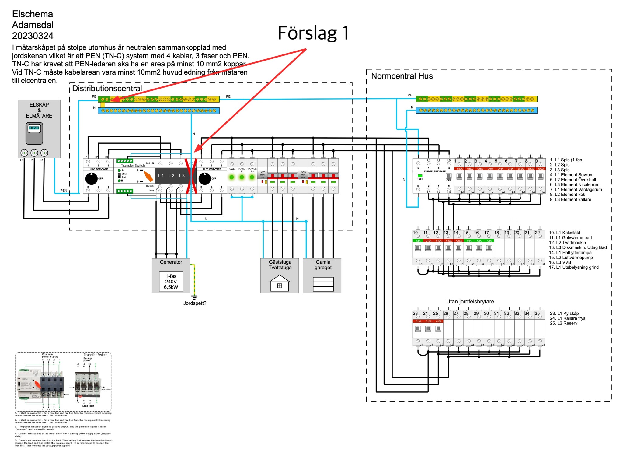

Fråga 1
Om man har flera byggnader och vill ha en normcentral i 3 byggnader har jag tänkt på denna lösning. Jag tänker att det bästa är att dra 3-fas + PEN till det jag kallar distributionscentral utan jordfelsbrytare.
Från distributionscentralen 3-fas + PEN vidare till Normcentralen i huset samt till de 2 andra byggnaderna som får var sin egen normcentral med jordfelsbrytare likt normcentralen på bilden. Verkar det klokt?
Fråga 2
Jag har ett elverk på 6,5kW 1-fas som skall utgöra reservkraft. Det finns inte några 3-fas förbrukare i någon av byggnaderna. Därför undrar jag om det inte går att koppla in elverket via ett växlande 3-fasrelä (Transfer switch).
- När anläggningen är i normaldrift används alla 3-faser från nätet som vanligt.
- När elverket kopplas in växlar reläet där alla 3 faserna är kortslutna och således levererar 1-fas till hela systemet men från en fas. Det borde inte vara något problem så länge man inte har några 3-fas förbrukare, eller är jag ute och cyklar, skulle det vara ok att göra så med ett 3-fas elverk?
Fråga 3
Från elverket, skall man använda ett jordspett?

Nu är det så att vid omkoppling till reservkraft så ska det vara en speciel brytare för reservkraft och den ska vara manuell. I ditt fall nu vid ev fel på något så kan det gå ut spänning på nätet. Får under inga omständigheter till 100 % hända. Så en reservkraftbrytare är ett måste för dig. Så du måste nog tänka om lite. Har du tänkt att aggregatet ska start själv vid strömavbrott.
Edit ävensom att om du drar TN-C så ska PEN vara 10 m2 så det blir att dra fram minst 4X10 m2 mellan husen
Utöver det jonaserik pratar om kring reservkraftsomkopplare måste du även fundera igenom hur nätet ser ut efter centralerna. Har du inga trefasgrupper (du säger att du inte har några trefasförbrukare, men det är inte samma sak)? Om du matar en trefasgrupp med en fas kommer du överbelasta nollan.

Ja, aj då, det låter här som att du har en väl lång uppförsbacke för detta projekt. Men du verkar envis och ha vilja så... Det är ett intressant projekt. Förutom det som nämnts vill jag påpeka följande.V VetLiteOmMycket skrev:
Kravet på 10 mm² för PEN är av mekaniska skäl, yttre påverkan, inte belastningsström. PEN får helt enkelt inte gå av för en spade. Kan du istället använda 5-ledare (TN-S) så är det bättre så finns inte det kravet utan 2.5 mm² duger.
Men 2.5 mm² räcker inte för 6.5 kW belastningsmässigt. 6.5 kW i enfas 230 V innebär 28 A, vilket kräver minst 6 mm². Du behöver alltså grövre kablar eller skydda 2.5 mm² med 16 A.
Men då lasten fördelas på tre ledare så krävs det förutom ett trepolig 16 A skydd på fasledarna även ett enpoligt 16 A skydd på neutralledaren. Detta gäller alla trefasledningar, där det behövs.
Om vi tar det från början så ska intaget ha ett överströmsskydd över faserna, det är standard. De interna förbindningsledarna i distributionscentralen antar jag är dimensionerade för 6.5 kW, dvs en area lämpligen på 10 mm².

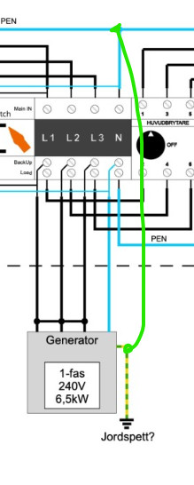

Jordtag ska finnas när man driver ett helt hus och är sammankopplad med nätets PEN. Ditt jordtag är dock felaktigt anslutet. Det ska anslutas till den fast anläggningen. Om elverket är anslutet med stickpropp till anläggningen så blir detta annars ett allvarligt fel, du får en PEN-ledare genom stickkontakten. Är elverket fast anslutet kan det gå, men man rekommenderar en extra utjämningsledare, fastskruvad!
PEN-ledaren från nätet är felaktigt hanterad. Den får under inga omständigheter gå via reservkraftsomkopplaren. Du behöver koppla ihop inkommande PEN där uppe med "utgående" PEN där under såsom jag ritat. Nätets PEN får aldrig kopplas bort via en brytare. Det ska vara med även när du kör reservkraft. Om du gör en uppdelning till TN-S från PEN, då kan N gå via brytaren, men det tillför ingenting då nätet är TN-C.

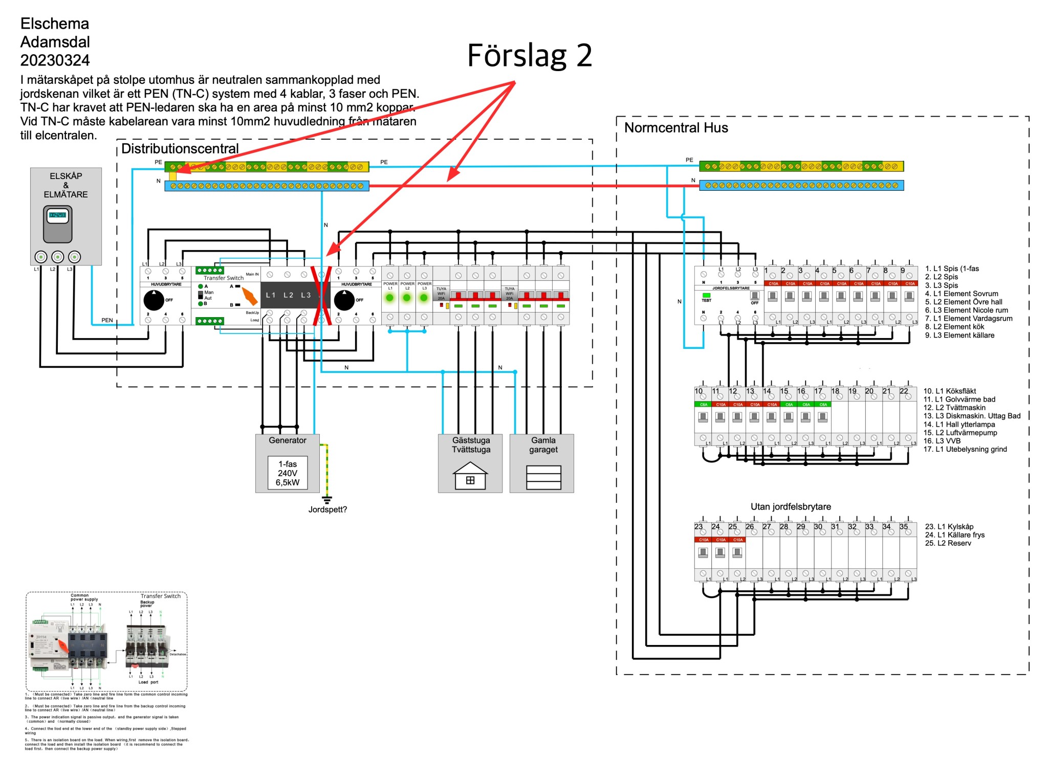

Det kan vara på plats att titta på en annan bild över hur det ska göras. Som du ser så innebär mina två bilder ovan tillsammans att PEN och generatorns N alltid är förbundna med varandra. På denna bild nedan ser du var man tycker att jordtaget ska anslutas, direkt efter intaget. Detta jordtag i intaget gör att elverkets N omvandlas till PEN.
Om du ska ha nytta av N-kontakten i reservkraftsomkopplaren så ska din anläggning vara TN-S i sin helhet. Kan du ordna det? Den tillför inte jättemycket där heller utan först när även nätet är TN-S.
Det är denna inkoppling som är mest kritiskt och som du måste få rätt. Den som kanske ligger närmast är högra bilden, där du skapar TN-S där du kan som jag visat längst upp till höger.
Man kan även behöva titta på elverket. Har den något jordfelsskydd? Har det uttag som kan användas samtidigt som det är inkopplat mot anläggningen? Hur ska elverket skyddas samtidigt som det ger skydd till uttagena?
En automatisk brytare som kopplar in reservkraften som ett alternativ till nätet ser jag inga problem med. Det är betydligt värre om reservkraften ska fungera parallellt med nätet, alltså utan avbrott.

Tack för att du tog dig tid att förklara och för bilderna. Jag blir dock lite osäker på hur du menar. Bilder säger ju mer än 1000 ord. Jag har ritat 2 olika förslag men blir inte riktigt klok på skillnaden eller är jag helt ute och cyklar? Är det någon av dessa du menar?Bo.Siltberg skrev:
