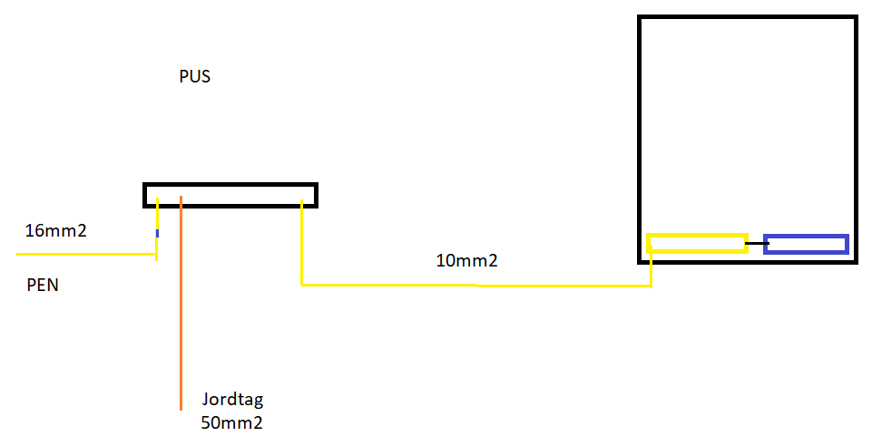

Jag tänker när PEN (och de tre faserna) lämnar fasadmätarskåpet och når huvudcentralen, om det sitter en extern PUS utanför huvudcentralen (är det inte vanligast med extern PUS?).GK100 skrev:
Jag ska rita upp det så kanske det blir tydligare vad jag menar.

Med tanke på hur ful tidigare bild blev så vet jag inte jag kan rita upp problembilden
Som du ritat där är inget rimligt sätt att göra och har svårt att se någon vits med att försöka göra så heller. Om skenan finns ett stycke från centralen av någon anledning och ledningen passerar invid kan man tänka sig en normal skarvlåda där och från den då ta ut en ledare som ansluts för att få till något likt du beskriver. Samma kan man tänka sig om man vill installera överspänningsskydd och då väljer sätta dem i en låda och nå fram bra på det sättet rimligt och mer optimalt än många andra placeringar.X xLnT skrev:Jag tänker när PEN (och de tre faserna) lämnar fasadmätarskåpet och når huvudcentralen, om det sitter en extern PUS utanför huvudcentralen (är det inte vanligast med extern PUS?).

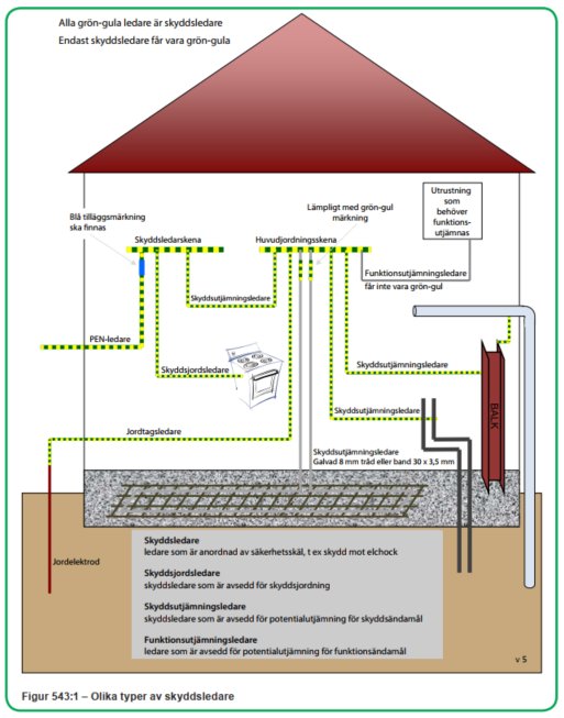

Jag förstår inte frågan. Se denna bild. GK100 har en god tumregel att låta skyddsledare och PEN-ledare följa fasledarna. Jag ser inte varför man skulle vilja göra några avsteg där, speciellt inte med en PEN-ledare. PEN-ledare måste hanteras med försiktighet och omsorg för att undvika avbrott pga fel eller misstag. Så släpp detta.X xLnT skrev:

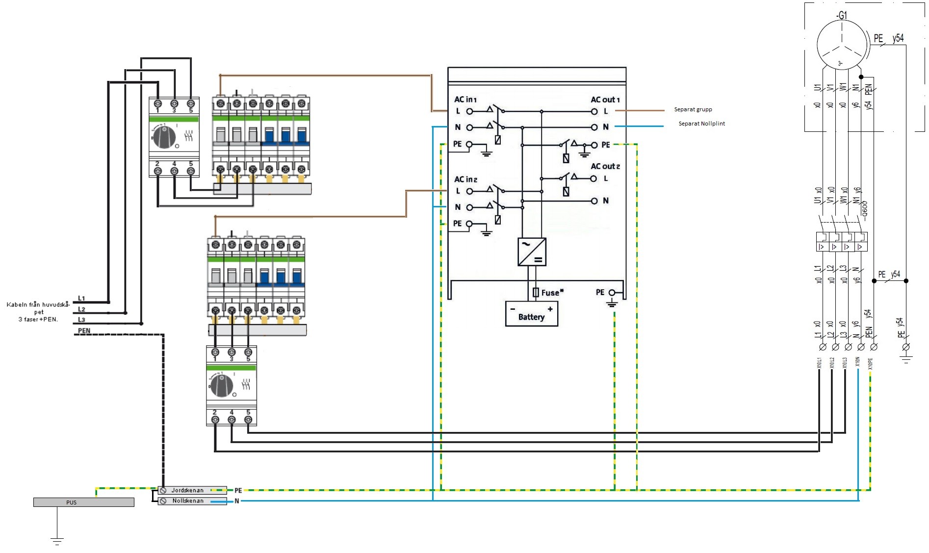

Ursäkta mina dåliga ritkunskaper, men jag har fått med det väsentliga.
Såhär är det tänkt.
Jag har inte ritat in den automatiska frånskiljningen från elnätet för det blir för klyddigt, men det är i drift och funkar som det ska. Det finns tre stycken enheter av den i mitten, en för varje fas. I övrigt är de anslutna likadant som den på bilden.
Såhär är det tänkt.

Det är en fin principbild som visar alla detaljer värt att veta utom var allting fysiskt är installerat. Men nåt är fel här då generatorn verkar fast ansluten via en JFB, dvs anläggningen matas med TN-S. Men det sitter en bygel mellan N och PE i inkommande plint till vänster som kommer att lösa JFBn om inga speciella åtgärder vidtagits vid generatorn, t.ex en impedans i PE-ledningen som förhindrar (märkbar) belastningsström i PE mot generatorn. Det är också lite felmärkt "PEN" och "PE" vid generatorn, det finns ingen PEN vad jag kan se. Annars ser jag inga fel, bara en udda anläggning som tydligen kräver väldigt hög driftssäkerhet. Har du två jordtag? Vad har bilden för bäring på dina frågor? Är det en skiss på en tänkt anläggning, inte i drift?
Bra skiss för att kunna förstå vad du menar och har där. Hur tänker du själv och de som ev hjälpt till med anläggningen? Finns lite man kan diskutera och även något mer tveksamt som det visas här. Vi får se vad som kanske dyker upp i tråden annars kommer jag igen i morgon kväll.
Generatorn är inte inkopplad mot anläggningen idag, den är fristående. Tänkt att kopplas in.Bo.Siltberg skrev:
Bilden är tagen från bruksanvisningen för reservkraftsverket, och jag reagerade också på benämningen PEN och PE där.
I övrigt är anläggningen i drift som en solcellsanläggning som klarar ö-drift. Jag vill nu ansluta reservkraftsverket permanent till anläggningen. Jag har pratat om detta med elektrikern som installerade solcellsanläggningen, men han har inte tid förrän längre fram och jag är intresserad av hur det funkar.

Sen är det ritat femledare från aggregatet, ska det nu matas TN-C därifrån så får man ju ändra det.
Anslutningarna är dragna till samma (N alt PE) plint om de går i samma linje, storlek på ledare kan skilja sig.Bo.Siltberg skrev:
Om du menar fysiskt som i avstånd, så är centralen placerad ca 45m (kabelväg) från fasadmätarskåpet, där nätägaren har sin ÖP och mätare, samt där jag har överspänningsskydd monterat).
PUSen sitter 5cm sidan om centralen och det är ca 30M jordlina till ett djupjordtag.
Victron enheterna (de i mitten på ritningen) sitter sidan om elcentralen, batterierna står under (också sidan av elcentralen).
Reservkraftsaggregatet står 30m (kabelväg) ifrån centralen.
Det finns bara ett jordtag.
