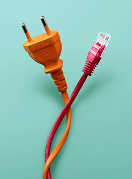

Ser detta på affischer över hela Karlstad ...

Om man skall vara seriös så skulle det faktiskt inte leda till några säkerhetsproblem iaf. Ethernet TP är specad för 1500V isolationsspänning mot resten av objektet (TP ethernet är specad med isolationstransformatorer).Bo.Siltberg skrev:
Därmed inte sagt att det skulle gå fort...
Hur mycket ström man säkert kan köra i en 0.2mm²-kabel låter jag någon annan räkna ut.
