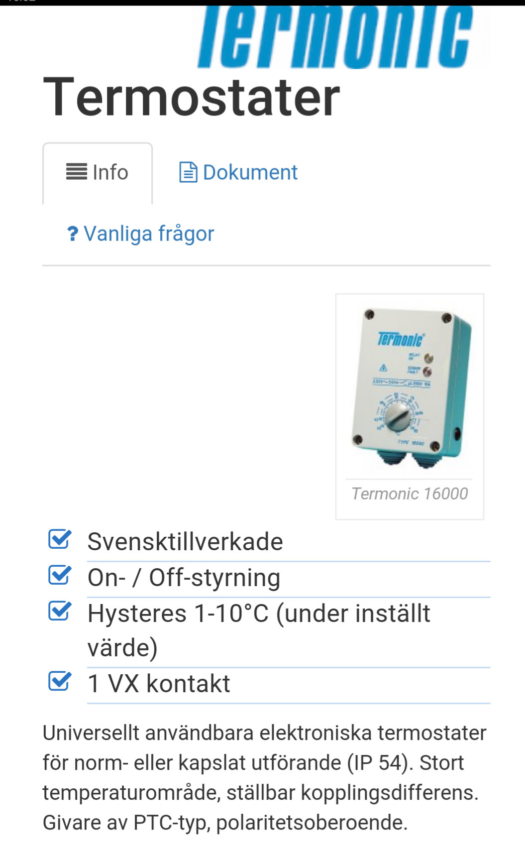

Finns det nån någon godkänd kabel för utomhusbruk som får kopplas till stickpropp?
Det är många stugägare mfl som installerar värmekabel inne i vattenledning mha tex följande, https://www.bauhaus.se/pem-koppling-y-o25mm-frostguar.html?nosto=nosto-other-purchases
Då kan man ha allt inomhus, då kan man ansluta värmekabeln med stickkontakt samt den termostat som du har köpt.
Ok ja tänkte på denna modellen 16090 fast montage.koppla man denna såhär:En kabel från proppskåpet till termostaten fast spänning. Sedan en egen ekk kabel från termostaten som sköter när den ska sättas på.Där jord fas och nolla kopplas in.. Sen dra ja ekk kabeln till ett vägguttag utanpåliggande på huset, där ja sedan plugga in värmeslingan i.
Så det funkar? Alltså 2 ström kablar in i termostaten.sedan separat ingång för givaren?
Nu är du tillbaka till Mikaels gummikablar igen, det hjälper inte hur man vrider och vänder på det men som sagt hellre RDOE än Aceflex som halvfast sladd.Robert-san01 skrev:Korrekt att Aceflex inte är klassad som anslutningskabel. Missade att han skulle ha stickkontakt på den.
Denna från Amo är klassad som både anslutnings och installations kabel:
H07RN-F – Anslutningskabel för flyttbara bruksföremål och motorer i såväl torra som våta utrymmen (AD6) och i brand och explosionsfarliga utrymmen.. Även för fast installation i tillfälliga byggnader och arbetsbodar. Olje- och kemikalieresistent samt tål UV-strålning. Dock ej lämplig för förläggning i mark.

Men du har ju fått tips på både val av materiel och hur den kan installeras! Vad är det du inte gillar? Den termostat för fast inkoppling hade ju varit bättre i ditt fall. Den skulle spara in en kort stump stickproppsförsedd anslutningskabel och en anslutningsdosa, men kräver å andra sidan fast installation av termostaten.gasto skrev:
Om du tittar på bilden så är det en svart gummigenomföring på sidan av givaren som är tänkt för givarkabeln,gasto skrev:
http://www.nordel.se/images/d/6/6/4/e/d664e39a6d5fc49cb0f794b33733c9cee5f4b41d-16090.jpeg
Eftersom den har IP54 (kapslingsklass) så klarar det att sitta ute utan något skydd, den klarar spöregn samt sandstorm,gasto skrev:
http://www.elsakerhetsverket.se/and...arkningar/IP-klassificering/Kapslingsklasser/
https://www.sp.se/sv/index/services/ip/Sidor/default.aspx

gasto skrev:
Det är bara att konstatera, du har köpt olämplig material.
Om el talas det om nödig kännedom, lite av det har du nu fått.
Skaffa nu någon av termostaterna som länkats och anslut fast (på baksidan) av ditt vägguttag.
Förgrena vid behov med WAGO 221 eller 222.

Bara en kontrollfråga:
Har du jordfelsbrytare som skyddar den dosa du tänker koppla ifrån?
Har du skyddsjord där?
Alla uttag är kopplade till jordfelsbrytare..
Ja kommer köra på tråd nr 26. Så använder ja denna termostat som jag har... Dragavlastning det betyder? Att ja koppla ekk i en kopplingsdosa med en stump gummikabel med typ wago 221 så det blir en stickpropp i ena änden?
Nu kom jag på ytterligare ett sätt så att du kan använda den utrustning du har idag men du behöver köpa några saker till.
Montera ett (isolerat) skåp på utsidan, där du monterar ett uttag där du kan ansluta termostaten samt anslutningssladden till värmekabeln. I skåpet monterar du även en värmare http://www.elkapsling.se/artikel.asp?art=928 som är konstant inkopplad, nu är termostaten "inomhus".
Kör så här.. ett fast uttag utsidan med ekk kabel där ja plugga in värmekabeln. Ekk går ja in med till huset i vp rör. Där ja sedan koppla ekk i en kopplingsbox med wago 221 med en stump gummikabel med stickkontakt in i termostaten. Skulle detta vara ok?
Dragavlastning tex:
http://www.elko.se/kapslade-dosor-ip44-55/dragavlastning-ip44-ul94-article2137-518.html
http://www.eldirekt.se/m/elmaterial/elinstallation/utvandiga-dosor/dragavlastning-till-ansldosa?m=1
http://m.clasohlson.com/se/Kabelförskruvning/Pr361221000
Dessa används till gummikabeln vid övergången från dosan/apparaten/mm, eftersom gummikabeln är rörlig så kan den ryckas loss från apparaten om den inte sitter fast i en dragavlastning.
