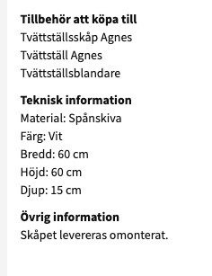

Information om tvättställsskåp: material spånskiva, färg vit, bredd 60 cm, höjd 60 cm, djup 15 cm, levereras omonterat, tillbehör att köpa till.
Kommoden på 65-70 cm höjd (kanske med handfatet max 80 cm).

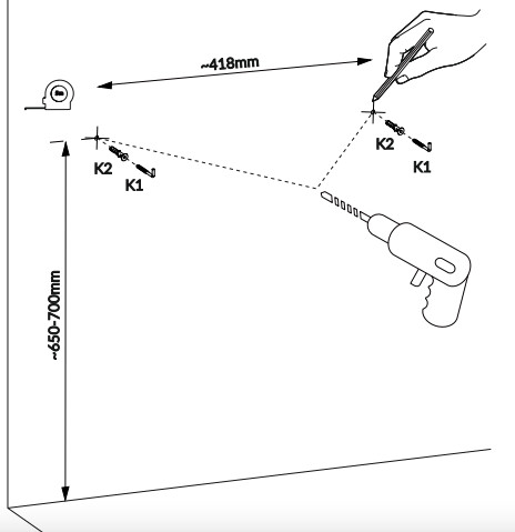

Ritning visar borrinstruktioner för montering av skåp; avstånd 418 mm horisontellt, 650-700 mm vertikalt, med hand och borrmaskin markerade.

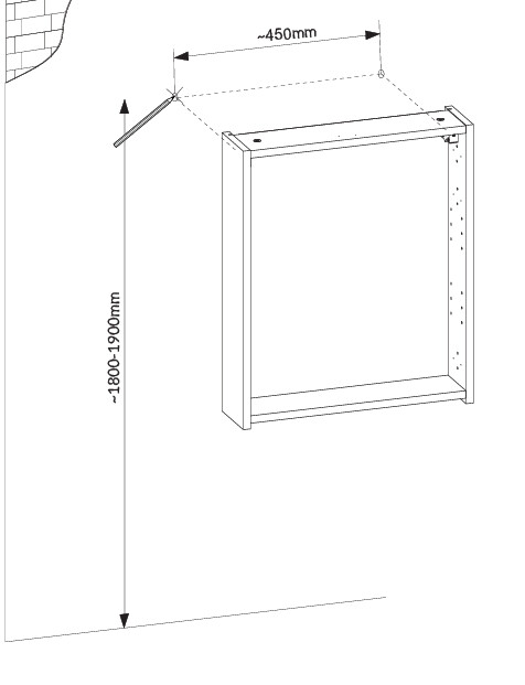

Sedan spegelskåpet med 180-190 cm överkant
Ritning av spegelskåp med måttangivelser, höjd 1800-1900 mm, bredd 450 mm, visar installation över handfat.
Så det kan då fattas 3 cm från 177cm till just denna rekommendation?
Men dessutom borde 180 minus 60 cm ge att skåpets underkant hamnar på 120 cm, dvs 40-50 cm över handfatet (vilket inte annonsbilden ser ut att uppnå) relativt höjden 60 cm på skåpen i första bilden (kanske 25 cm) ? Där står å andra sidan att man kan bygga dem som man vill!
Men det finns i samma blad exempel på spegel i "navelhöjd". Så man har ju verkligen möjligheten att självt bestämma hur man vill ha detaljerna.

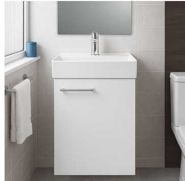

Badrumsmöbel med kommod och handfat under ett spegelskåp, placerat vid en grå kakelvägg bredvid en handduk och toalett.
OBS!! Förmodligen ett helt annat skåp än detta exempel i verkligheten bakom tråden. Men 180 cm verkar inte att vara fel höjd i ovankant.
