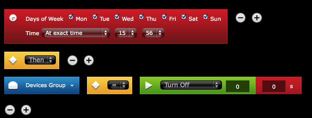

Får inte scener att fungera... Kör jag nedanstående scen manuellt fungerar den bra, kl 15.56 händer ingenting. Vad är det jag inte fattar???
Undrar även om Northq Power meter som jag läste om tidigare i tråden. Får man upp den i energipanelen eller finns det någon annan produkt man skall ha?
Hur ser den där scenen ut i LUA?
Löste det. Hade inte klickat i "Start when Home Center 2 starts" vilket tydligen behövdes för att det skall fungera.
