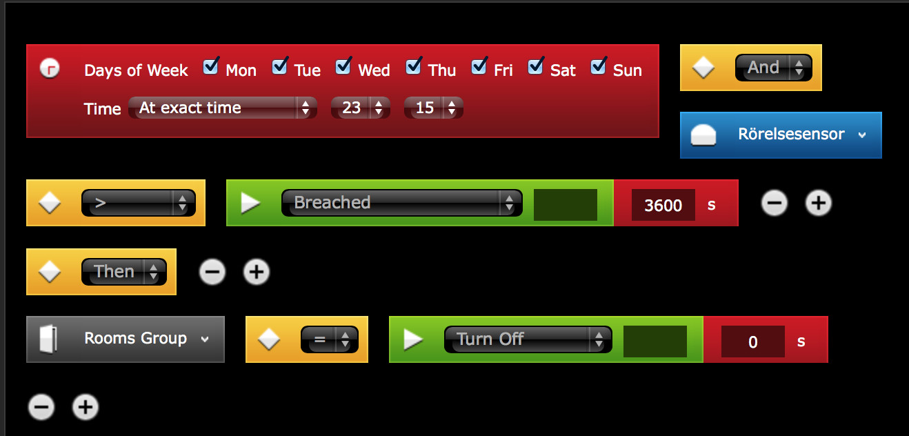

Nybörjarfråga men förstår inte scener helt. Vill att ljuset skall släckas kl 23.15 om rörelsesensorn inte registrerat något senaste timmen. Försökte lägga in enligt nedan men förstår att det inte är rätt. Vad ändrar jag?
Kan jag läsa på om scener någonstans?
Jag är osäker, men jag tror att dina 3600 sekunder ska du nog ställa in bland parametrarna på rörelsensorn.
