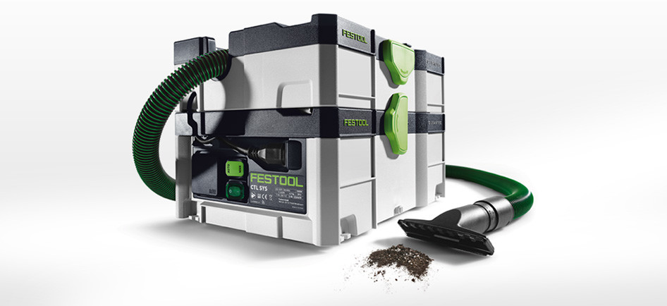

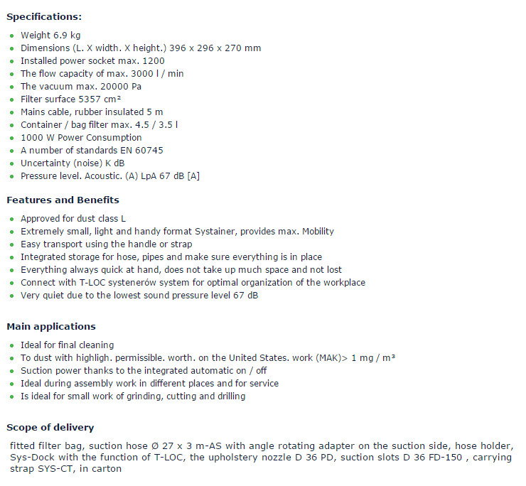

lite mer info om CTL sys dammsugaren.. ska enligt fogen kosta 229 pund!

Återstår bara att se om det kommer finnas Long-Life påsar till CTL SYS.
Med bara 3,5L blir det nog dyrt med vanliga påsar.
Med Long-Life påsar blir det en klar vinnare! Nu finns det ingen anledning att inte koppla dammsugare maskinerna.

Jag är lite inne på att köpa CMS med modulerna för såg och fräs. Tänkte även köpa en dammsugare då jag brände upp min hemmadammsugare när jag slipade. Första tanken var att köpa en CTL26 och ha den både hemma och i hobbyrummet med CMSen. Nu såg jag dammsugaren ovan. Anledningen att jag vill köpa CMS är för att jag har ganska lite yta annars hade jag nog köpt andra stationära. Med lite yta så kan dammsugaren ovan bli en konkurent? Ska jag köpa den och komplettera med en vanlig dammsugare eller vad tycker ni? Har ni några förslag eller tips?
26 liter kontra 3,5 liter är ju en viss skillnad, på gott och ont. Dessutom ingen variabel hastighet. Ska du ha den stationärt vid CMS hade jag valt CTL26 alla dagar i veckan. Sen finns ju Mini och Midi också om du vill ha något mindre.
CTL sys dammsugaren såg trevlig och helt ok vid mindre slipjobb."axlerem" så man kan bära med den när man t ex har mindre slipjobb och ska köra med en Ro125 eller annan mindre maskin.
