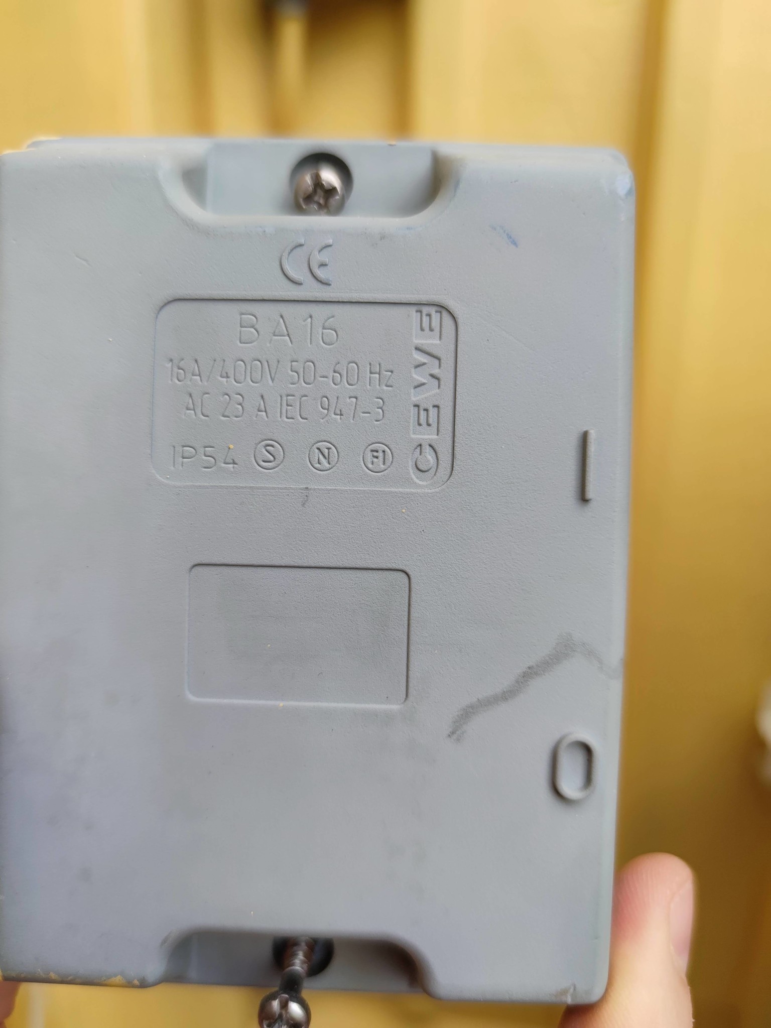

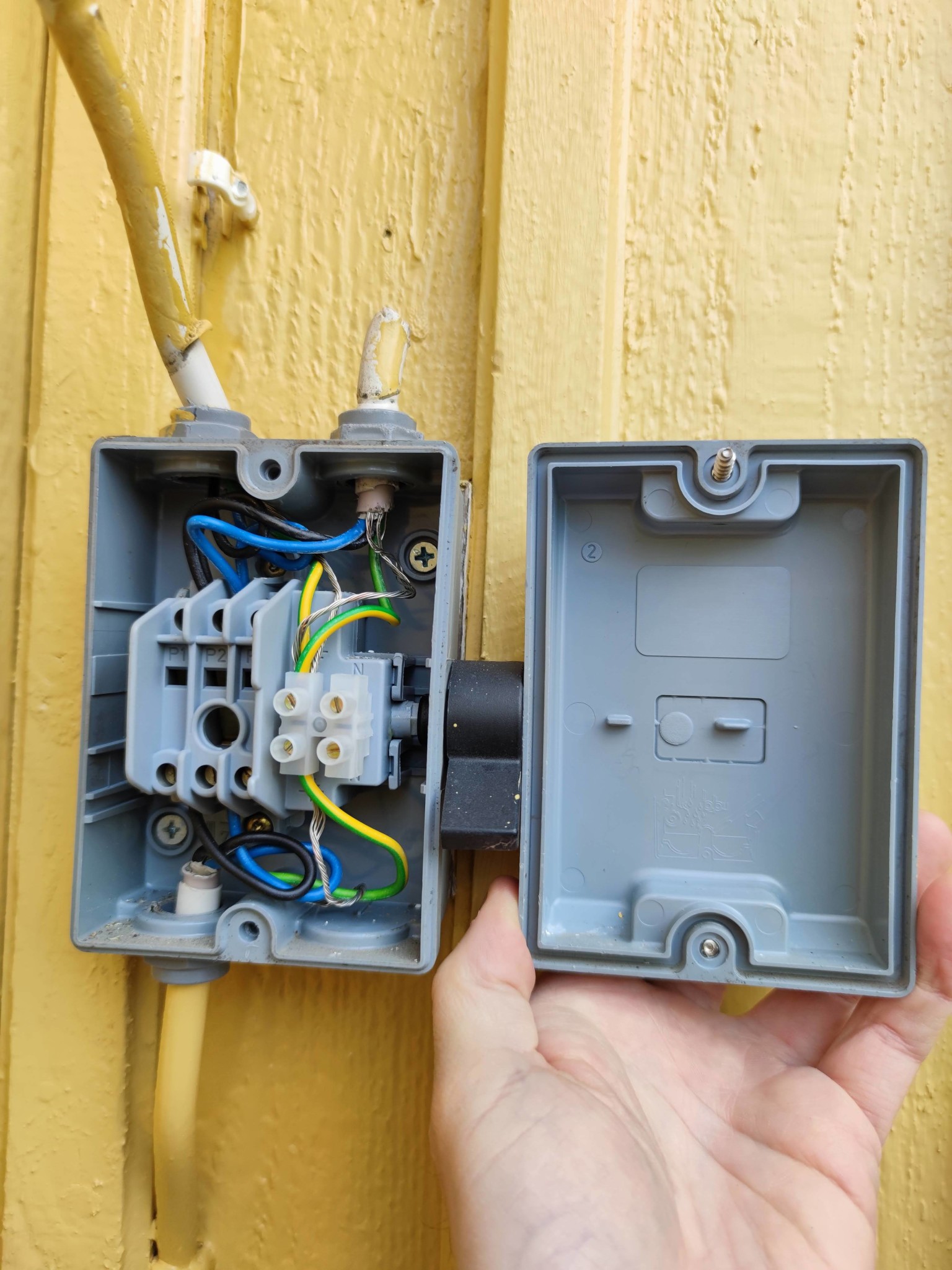

Hej igen, en snabb uppföljningsfråga när jag ändå har expertis samlad här.
Min brytare saknar tätning mellan lock och dosa, är det något som går att få tag på eller finns det täta brytare som saknar tätning, denna ska ju vara IP54 certifierad? Skulle behöva lite vägledning med terminologin då jag inte riktigt vet vad produkten jag efterfrågar heter. Tänker att det är en bra idé att även byta förskruvning(?) när den nya kabeln installeras, då de gamla är skruckna samt behöver någon form av täcklock då den ena genomföringen inte kommer behövas med den nya LVP:n.
Vore tacksam om någon kunde peka mig i rätt riktning
Kan jag köpa o-ring på löpmeter och limma ihop ändarna alternativt lägga en sträng med flytande packning i spåret?S Sssczl skrev:Hej igen, en snabb uppföljningsfråga när jag ändå har expertis samlad här.
Skulle något sådant funka? https://www.biltema.se/bilvard/bilunderhall/tatningsmedel/packningssilikon-hogtemperatur-2000041863useless skrev:
Jag tror säkert att båda "kleten" du föreslår duger. Sitter brytaren någorlunda skyddat, typ under ett takutsprång skulle jag nog bara köra som det är. Har svårt att tro att vatten letar sig in så att det kan bli ett problem.S Sssczl skrev:

Och till locket finns det ingen tätning, passformen ska vara så hög att vatten inte letar sig in. Så NEJ du behöver inte skaffa någon packning/tätning, MEN ta upp ett avrinningshål (ca 2-3 mm) i botten/bakkant om det inte redan är gjort, det brukar finnas en anvisning där.
