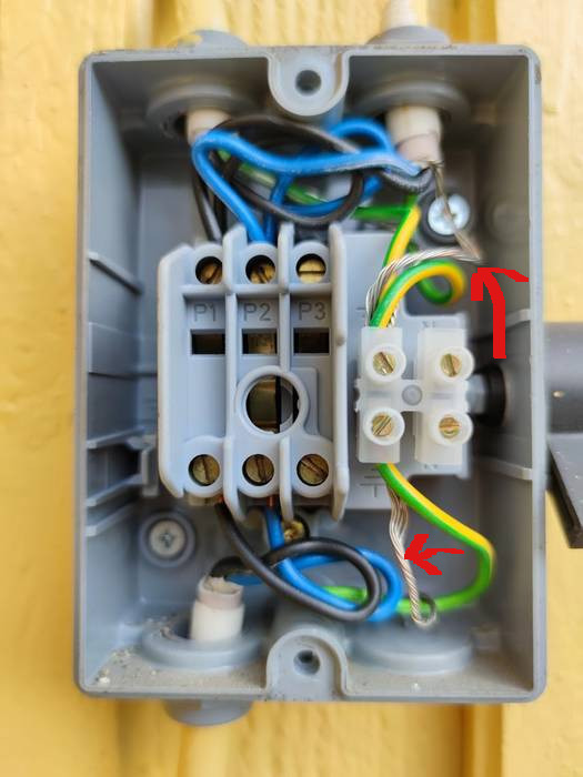

Felsökning! Ingen spänning trots hela säkringar
Nä kanske inte världens tydligaste bilder från min sida. Det jag förväntade mig när jag tog bort kåpan var att följa fasledaren från brytaren till en av säkringshållarna(?) men de kanske inte är så man kopplar ihop systemet? Men kan man dra slutsatsen av kablarnas placering att säkringen inte sitter i denna central eller kan man koppla ihop det såhär när man delar säkring mellan flera förbrukare?.S Stefan1972 skrev:
Förstår inte riktigt vad som du avser med "den tejpade ledaren". Den med grön-gul tejp eller någon annan? Vart tar kabelns svarta ledare vägen, eller är det den du menar?S Sssczl skrev:
useless skrev:
Aha, trodde bara det var jord fas och nolla. Biledare är inget jag känner till sedan tidigare.Ja det får nog bli till att kika en gång till. Tack för förtydligandet!

De där centralerna bör nog ses över. Rejält rörigt i den på andra bilden; trådarna på jord- och nollskenan verkar sitta "slumpmässigt". Antar att det inte finns någon jordfelsbrytare i anläggningen?
