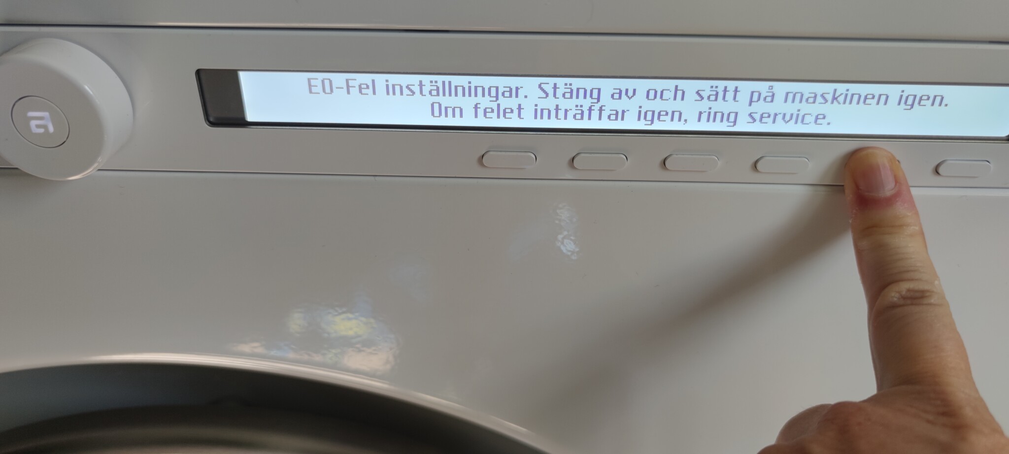

Uppdatering om tvättmaskinen;
Ny maskin kommit till servicefirman, installeras imorgon....
(Om de inte skickat något budgetalternativ som inte motsvarar den jag har, men så illa ska det väl inte gå.. 🙄😄)
Allvetare
· Västra götaland
· 11 069 inlägg
Ska vi tro att det här är den sista uppdateringen?
Ny maskin installerad, samma modell (även om den inte finns kvar på ASKOs hemsida, men det verkar som den är av en snäppet nyare version. (Enligt serviceteknikern)
Den gamlas produktnummer slutade på 3 och den nyas på 5 ..
Nu snurrar den på med sin första tvätt..
