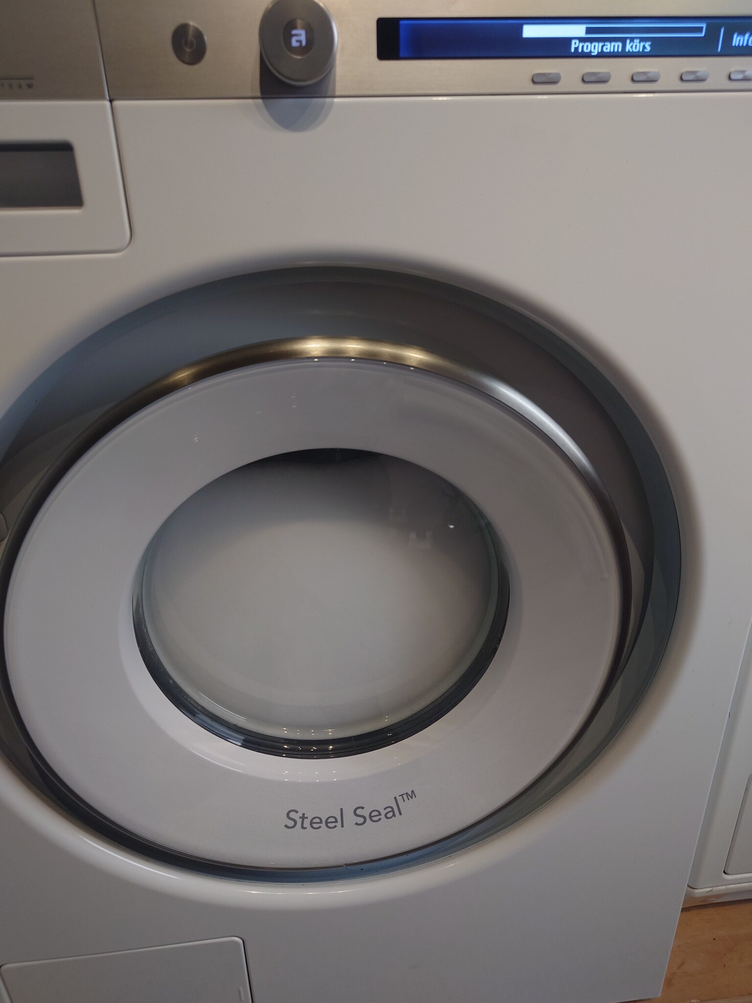

Nu var det dags att dra sladden ..
Mycket riktigt, direkt till serviceläge och massa tvättmedel i maskinen... 🤬
Felanmälde och kör några sköljningar...
du måste ju överdosera en del...
Det är servicetestprogrammet som drar in tvättmedel från tanken...
Om man inte kör det så tappar den ju motorkailbreringen....
Kör man det så drar den in massa tvättmedel och misslyckats med centrifugeringstestet... Startar man maskinen sen funkar den som vanligt, men man får skölja 3-4 ggr.....
Edit: gissa om det var roligt att förklara det för personen som tar emot felanmälningar på ASKO/Gorenje... 😂

Uppdatering, lokala serviceteknikern kom med ett kretskort i högsta hugg....
Böt kortet som inte bara innehöll hjärnan utan även skärmen och alla knapparna...
Bara för att upptäcka att det nya kortet inte lirade med det gamla kraftkortet....
Så då var det bara att byta tillbaka och beställa ett nytt sånt kort med..
Och här står jag och sköljer ur 800 liter tvättmedel ur maskinen...

Uppdatering om tvättmaskinen...
Teknikern kom med nytt programkort och nytt kraftkort, böt dem, vilket resulterade i samma felkod, E37.
Så fort han stoppade i kontakten kom felkoden upp. 😵
Så det var bara att sätta tillbaka de gamla kretskorten igen. Och döm om min förvåning när maskinen INTE gav "motorfel" och tvingade mig att köra testprogrammet. Den bara funkade...
Har kört två maskiner och dragit ut strömmen mellan tvättarna.. inga problem... 🙄
