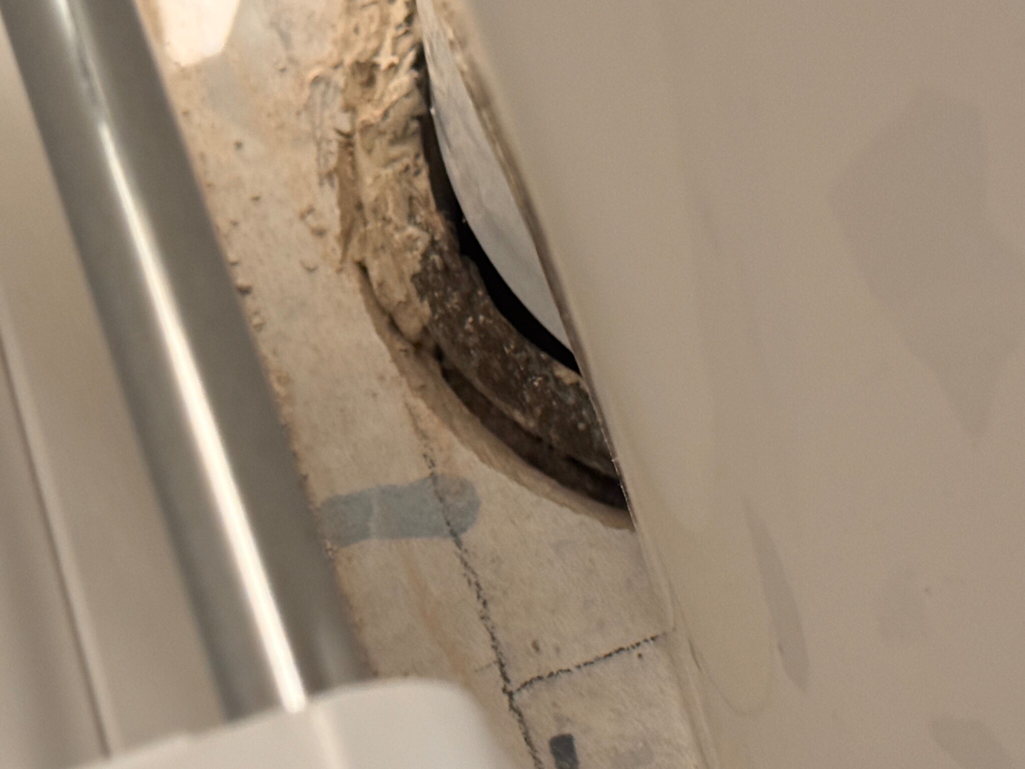

Öppnade brunnen med tanke på allt slarv. Kan någon avgöra om detta är rätt installation av brunn?
Klämringen sitter tyvärr inte rätt…

Ska det se ut såhär bakom toan?
Jag är sån noob i detta men vissa grejer flaggar ju varningssignaler.
Letar efter en besiktningsman.
  • Baksidan av en toalett med slarvig tätning och rost på röret.
  • Ledsen
  • Wow
Ser i mina ögon inte alls bra ut. Ta in en besiktningsman. Som jag brukar säga när det är dåligt utfört arbete, gör om gör rätt.

Nej verkligen inte. Detta är bedrövligt. Du har tyvärr fått tag på riktiga klåpare. Låt dom inte inte göra någonting mer. Hoppas du hittar en besiktningsman. Vad säger deras chef?
Golvbrunnen är helfel! Manschetten är dåligt skuren (tittar fram) och klämringen är ej i botten!! FEL FEL FEL!
