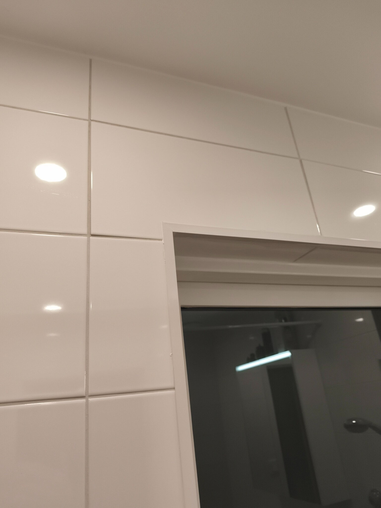

J Jonna Andreasen-Fälth skrev:
Att i samband med frågan om dåliga fogar, näms väggarna och då räcker ju inte 3 kvm klinkers om både golv och väggarna har fått klinkers, står ju att badrummet är 3 kvm (läser det som golvyta)

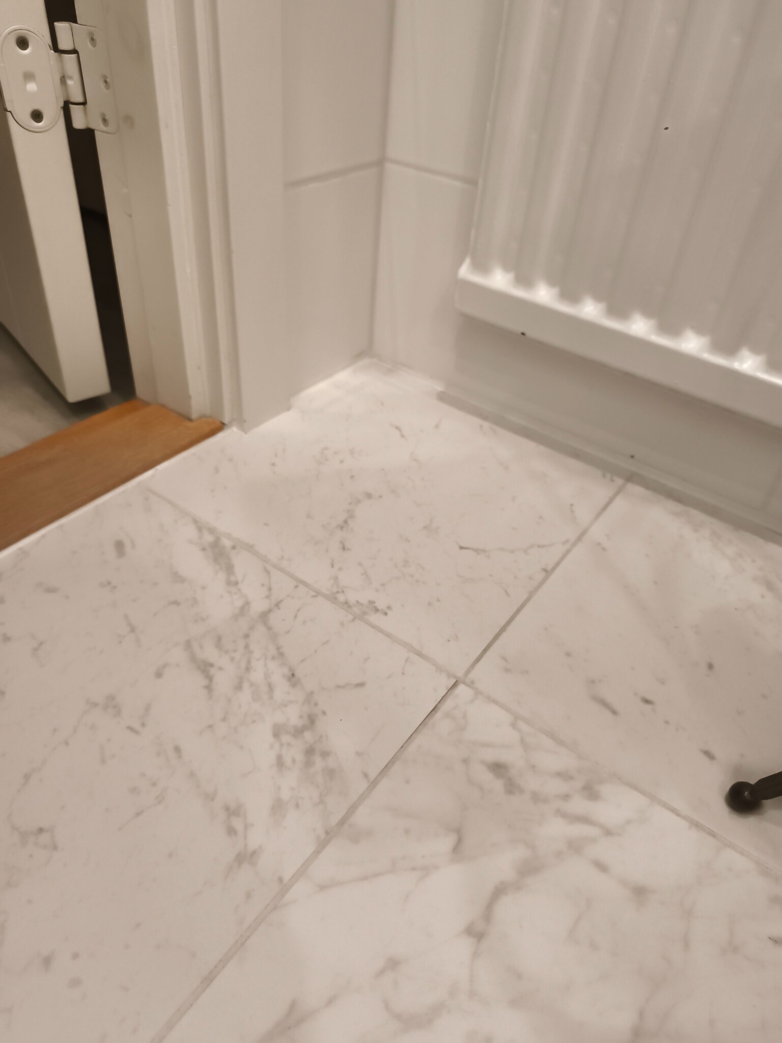

Du ser på bilderna att klinkers ligger på golvet. På väggarna är det helvitt kakel.
Når TS skrev köpt in 8m2 så tror jag inte hen syftade på 2 helt olika sorter. Då blir allt mycket mer komplicerat, hur många m2 av varje sort etc…
Anna_H och 2 till
K
Som syns på bilderna ligger klinkers på golvet och helt annat kakel på väggarna. Om TS anser sig blivit blåst på 4-5kvm klinker så avser det klinker och inget annat. 8kvm kakel och klinker räcker inte ens till att lägga på golv och halva väggar. Så redan genom det kan vi konstatera att det är klinker på golvet som avses och inte något klinker på väggarna!
Nu syns det dock att de väggar som är fotade är helkaklade, så det besvarar ju även din andra felriktade fråga. Läs igenom tråden innan du svarar, det är bra att du vill bidra till forumet men nog behöver du jobba upp lite erfarenhet och kunnande först innan trådar strösslas ner med ovidkommande brus

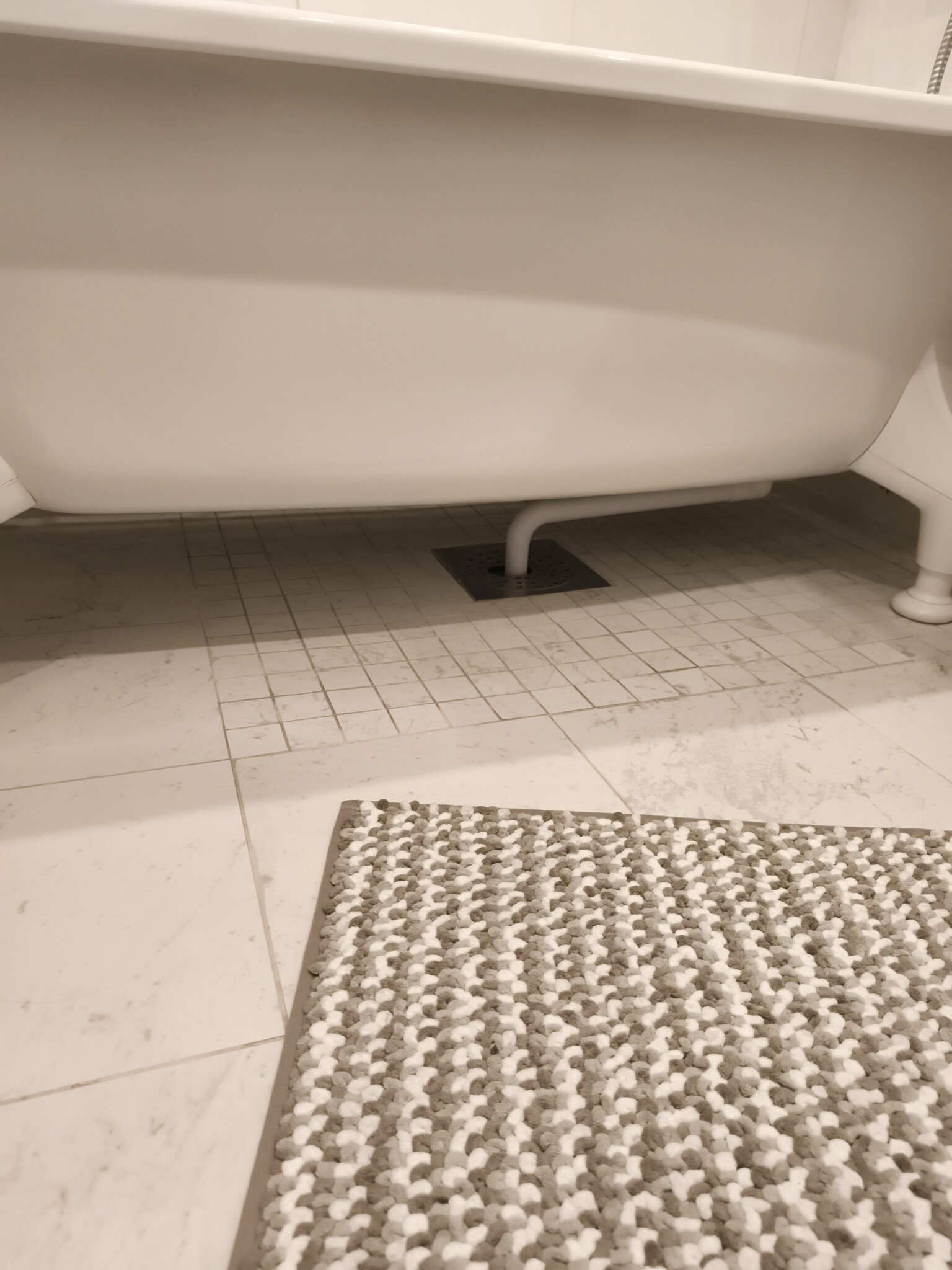

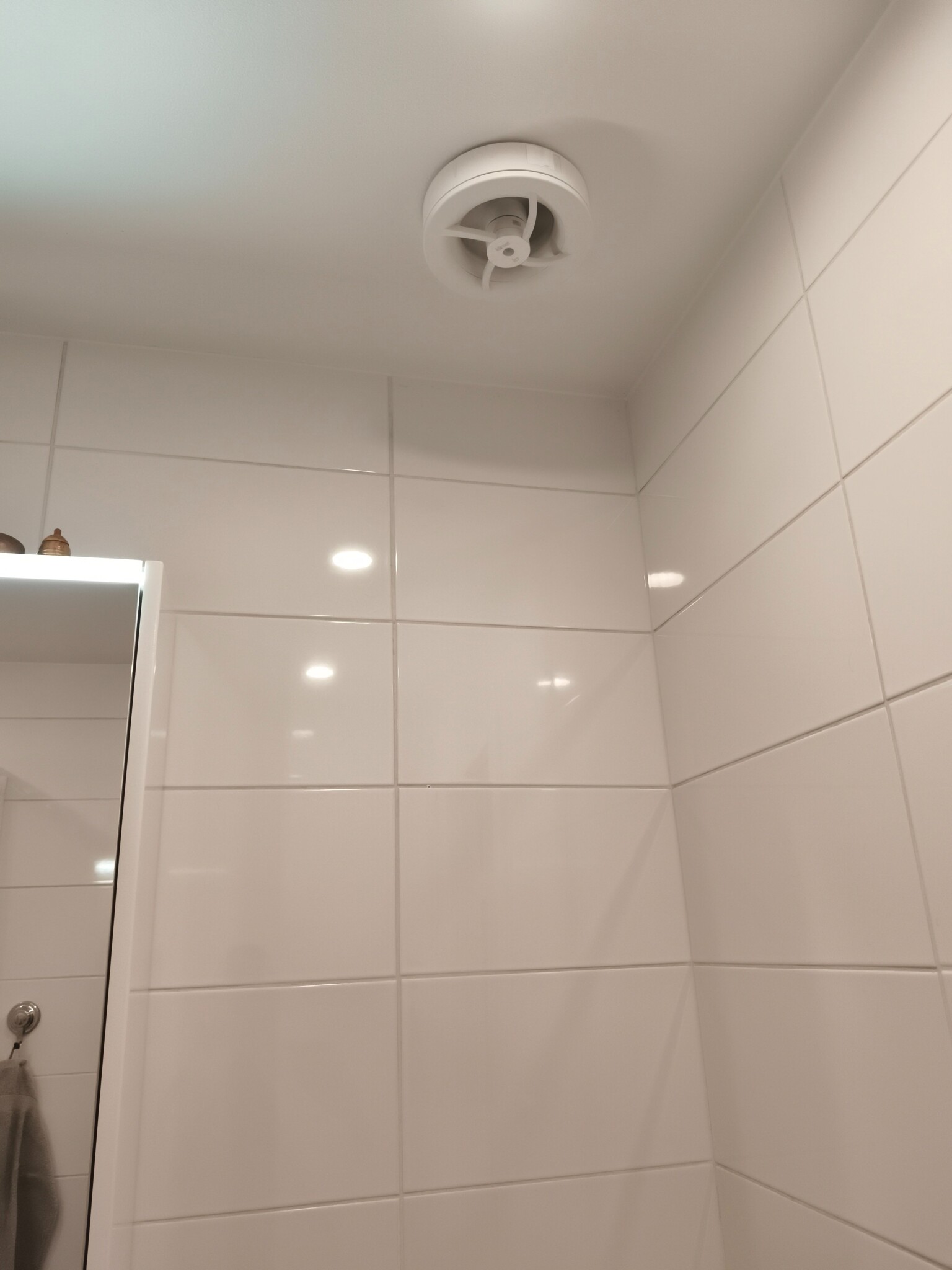

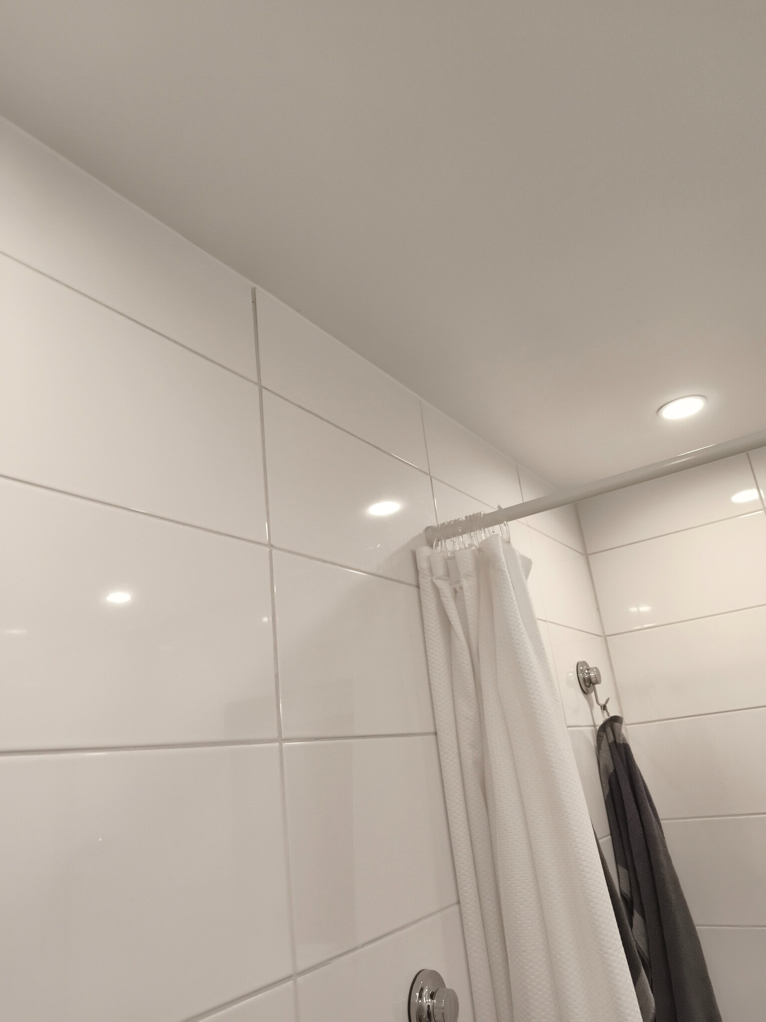

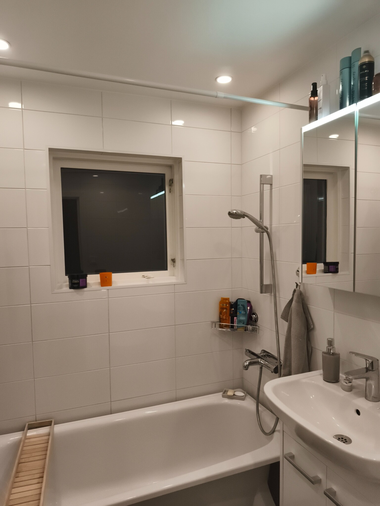

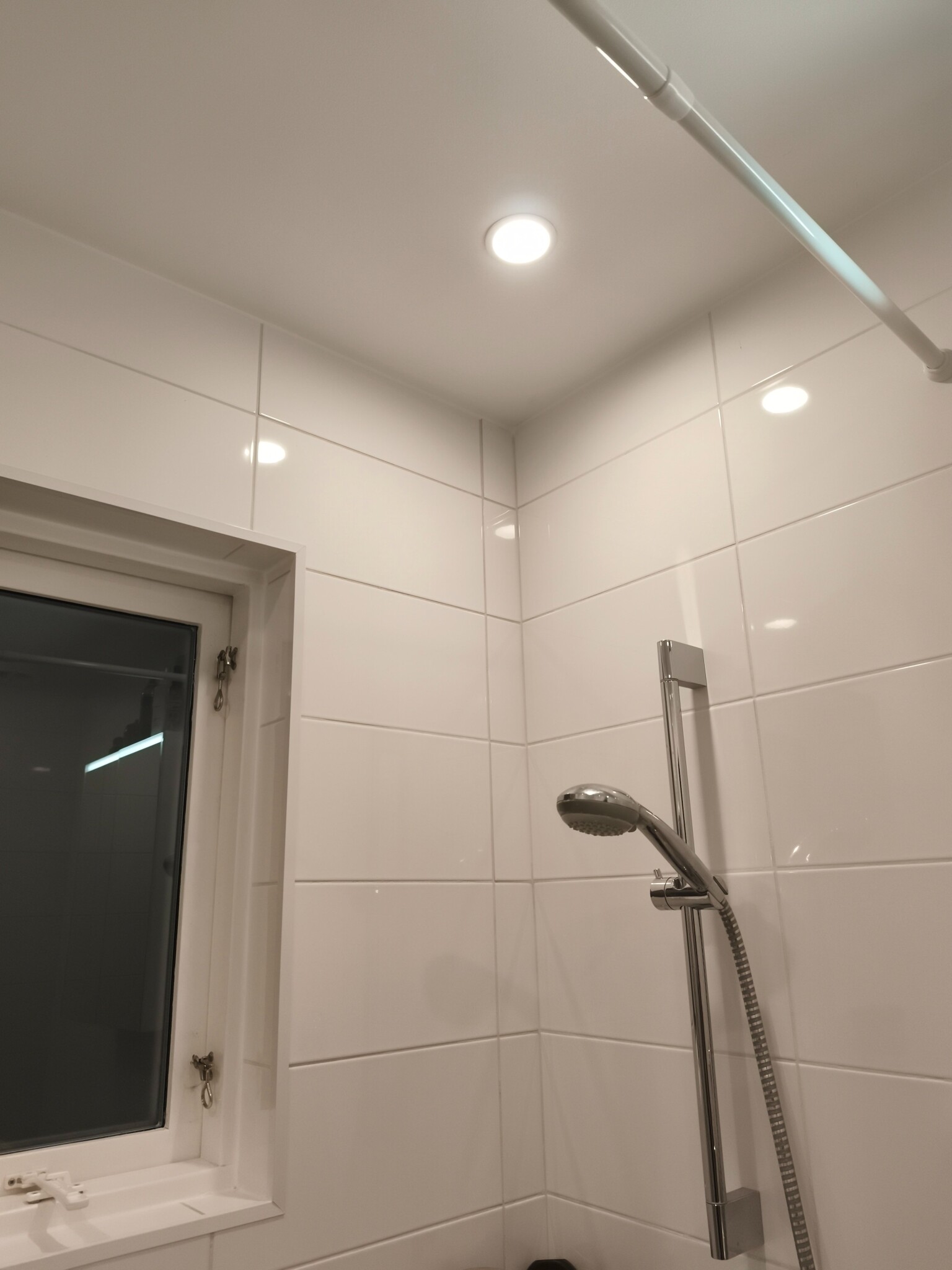

Freddan_ Freddan_ skrev:
Det där hade du gjort bättre själv. Tur i oturen att du inte har betalt ännu
Det håller jag med om att dom hade gjort det helt suveränt själva 😁 Jag försökte för första gången att helrenovera badrummet själv , och det blev skitbra.
Googlade på tips och råd,köpte kakelkap.
Inarbetad rörfirma bytte stammarna,det kunde jag inte själv,likaså elen anlitade jag en välkänd firma .Så här blev det 🥰
  • Helrenoverat badrum med vitkaklade väggar och en takventil synlig i hörnet, reflekterande ljus från spotlights i taket.
  • Renoverat badrum med vitt kakel, badkar, handfat och duschhandtag. Rengöringsprodukter på hylla och fönsterbräda, modern och fräsch stil.
  • Helrenoverat badrum med vita kakelplattor, duschdraperi och hängande handduk, modern belysning syns i taket.
  • Vitt kakel på badrumsvägg, nyrenoverat med spotlights i taket.
  • Nytt, helkaklat badrum med vitkaklade väggar, infälld takbelysning, duschmunstycke och fönster.
  • Badrumsgolv med vita marmorliknande plattor, hörn med vita väggplattor och del av en radiator synlig.
  • Nära bild av ett badrumsgolv med vita kakelplattor och en gråvit badrumsmatta framför ett badkar med en synlig avloppsbrunn.

L Linniboo skrev:
Nu har dom svarat att dom beställer nya klinker men att dom ska ”göra så gott de kan”.
Ang väggarna och att fogen inte stämmer så föreslår dom att istället för att riva, kakla om ett nytt lager ovanpå. Låter sjukt märkligt i mina öron. Det skulle vara för jobbigt att foga om enligt dom.
Öppnade brunnen med tanke på allt slarv. Kan någon avgöra om detta är rätt installation av brunn?
Låt dom för gudsskull inte påbörja något, över huvudtaget, innan du besiktigat det som är gjort.
Bästerortarn och 2 till
Nej nej nej. Låt dom inte göra om jobbet. Du gör skadan värre. Skicka ut dom. Utan en krona. Som någon sade. Det billigaste blir nog att ta smällen med förlorade klinker.

H Hocke68 skrev:
Ta in en besiktningsman så fort som möjligt. Det är enbart en besiktningsman som kan möta företagets argument med vas som står i regelverk. Be att de tar fram sin egenkontroll (vilket de givetvis inte har). Sen utifrån besiktningsprotokollet reklamerar du jobbet som ett väsentligt fel. Företaget har då en möjlighet att rätta till felet. Själv hade jag besiktningsman redan från dag 1 när de gjorde mina badrum. Som kontrollerade i tre steg. Fallen, sedan tätskiktet och sist ytskiktet (kakel och fog). Jag föreslår att du anlitar besiktningsmannen även vid arbetet med att göra om badrummet. Det är värt pengarna alla dagar i veckan
Det ser tyvärr ut som att de inte har använt skär mallen som tillhör golvbrunnen
Det ser även ut på bilden som att klämningen sitter fel, om den gör det är det inte bra.
Som sagt i stället för att alla glada amatörer sitter här och kill gissar och du inte blir klok på vad du ska göra så gör som så att du ringer en besiktningsman det kostar kanske 7000kr men då får du svart på vit vad som är fel.
Och då kan du ge det till dina proffs så får de åtgärda problemen om de inte får domen att göra om, men det får du svar på av besiktningsmannen lycka till.

Uppdatering!
Vi kontaktade besiktningsman och som många av er nämnt så var det betydligt fler fel än att klinkern var ful. Entreprenaden fick fett underkänt och hantverkarna fick göra om ALLT.
Vid nästa slutbesiktning var det en del skönhetsfel som behövde rättas till, bl.a. ful fog och en dåligt satt klinkerplatta. Detta var med i besiktningsprotokollet och hantverkaren lovade att att åtgärda detta så fort pengarna kommit in.
Men nu, efter vi betalat, ghostar hantverkaren oss totalt. De har grejer att fixa, de har fortfarande vår nyckel, och har fortfarande inte skickat några intyg.
Blir så bedrövligt trött, men önskar rådgivning hur man går vidare här. Entreprenaden blev ju godkänd av besiktningsmannen, som också rådde oss att betala. Hur går vi vidare?
