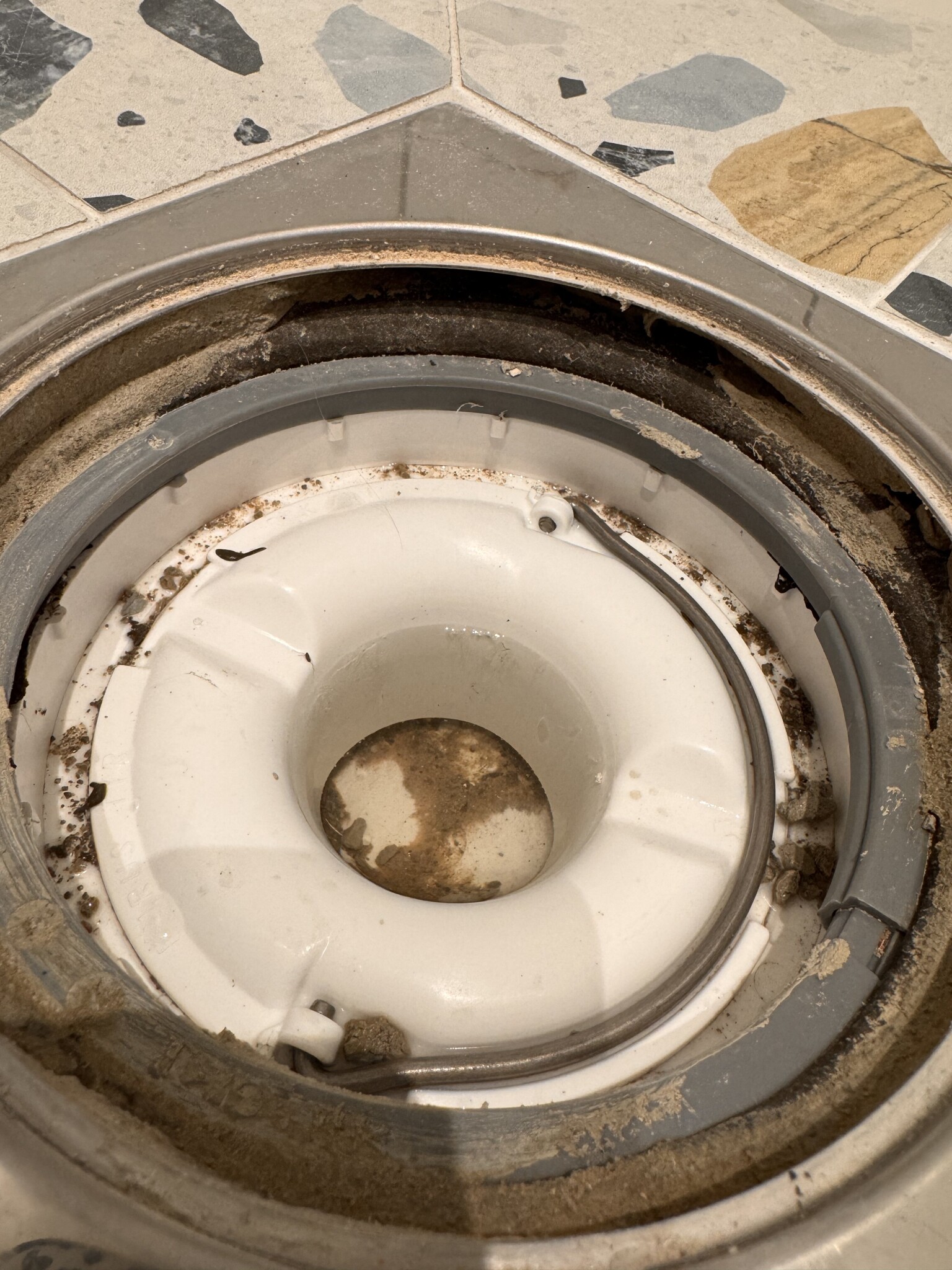

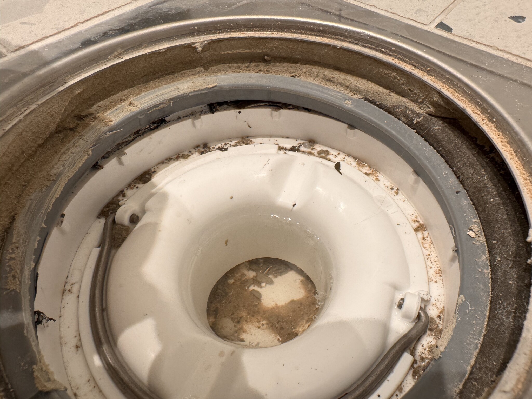

Nu har dom svarat att dom beställer nya klinker men att dom ska ”göra så gott de kan”.
Ang väggarna och att fogen inte stämmer så föreslår dom att istället för att riva, kakla om ett nytt lager ovanpå. Låter sjukt märkligt i mina öron. Det skulle vara för jobbigt att foga om enligt dom.
Öppnade brunnen med tanke på allt slarv. Kan någon avgöra om detta är rätt installation av brunn?
  • Öppen brunn i ett klinkergolv med tecken på smuts och slitage kring brunnen. Tilekanter synliga och skador runt installationen.
  • Öppen golvbrunn med synliga rör och smuts, visar otät installation eller felaktig anslutning. Fråga om detta är korrekt montering av brunn.
  • Wow
  • Ledsen
cpalm och 5 till
