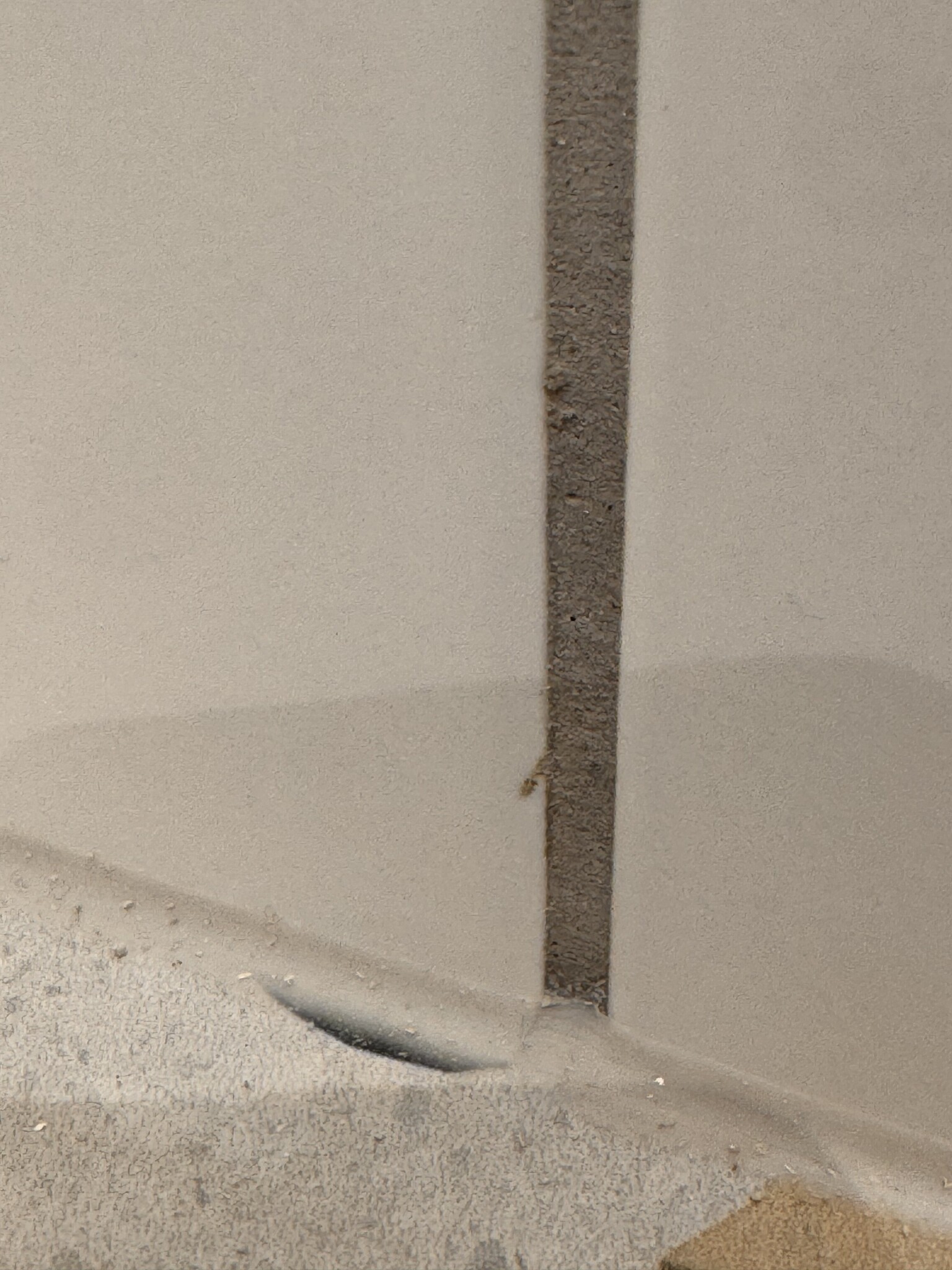

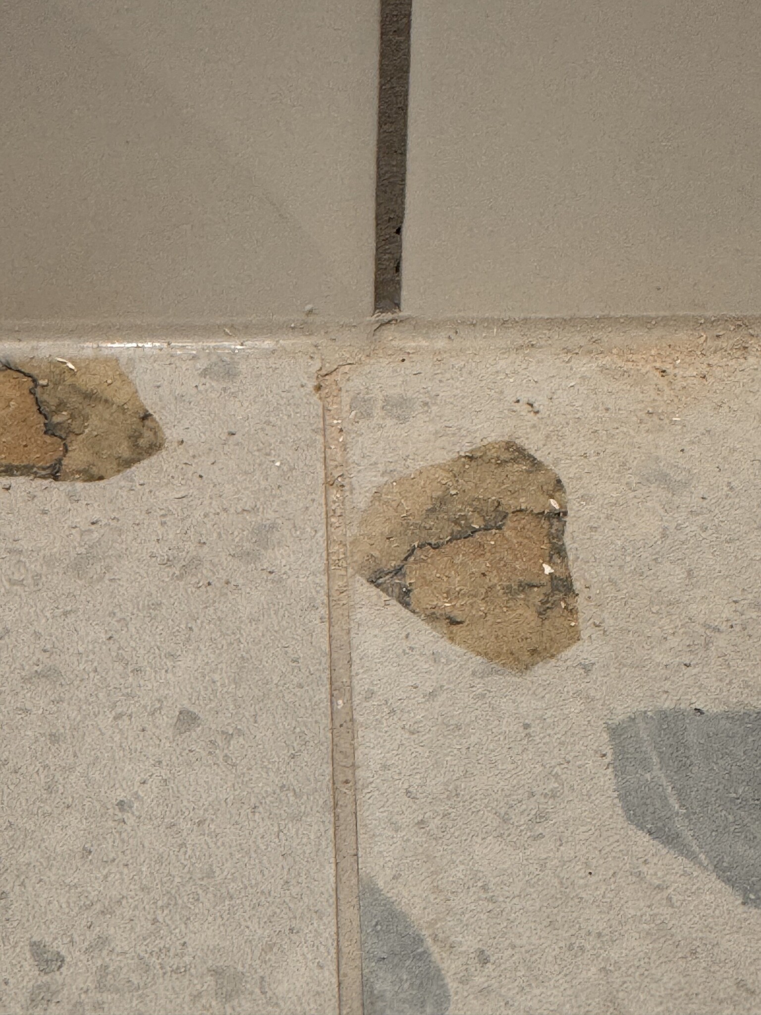

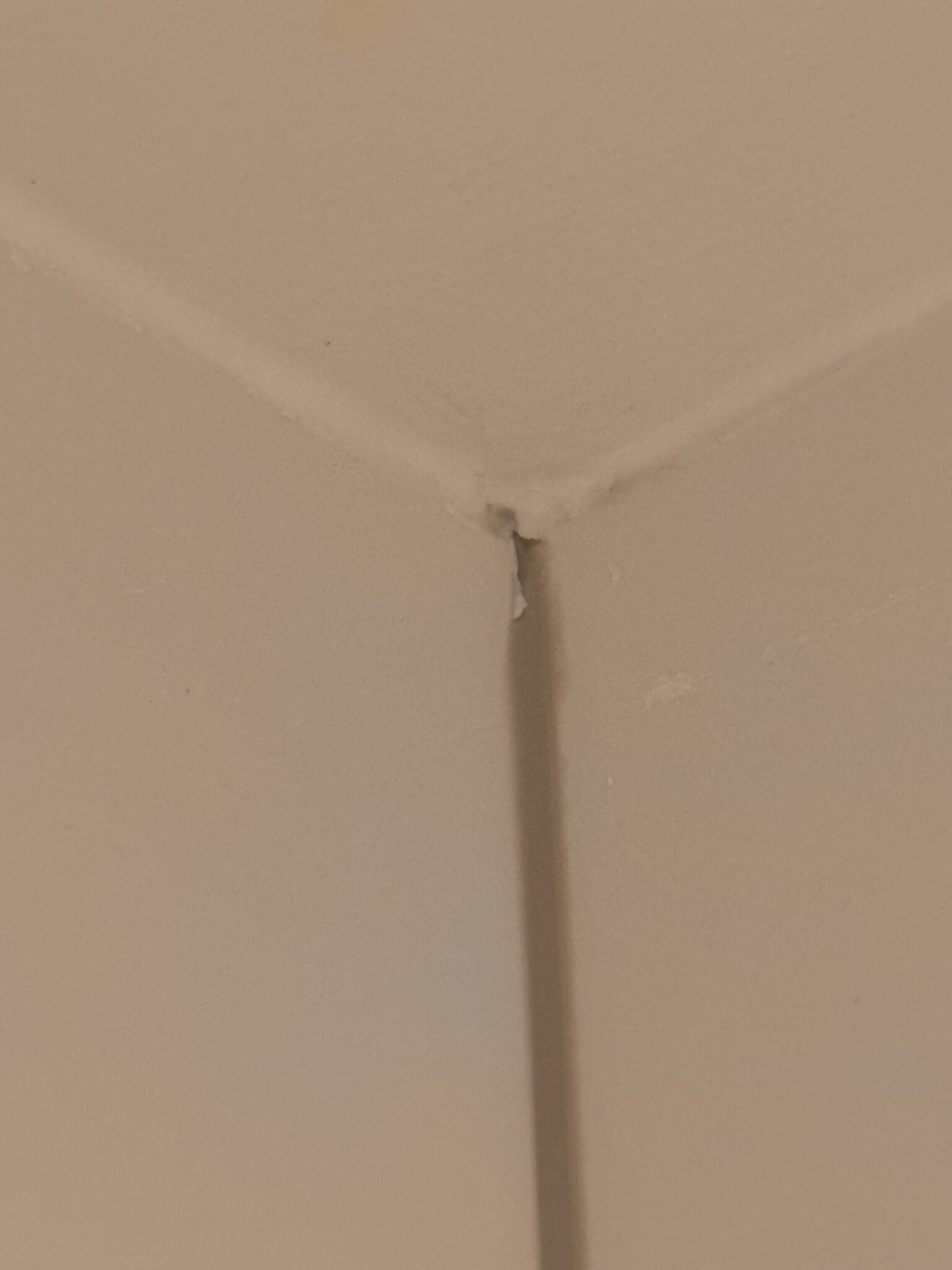

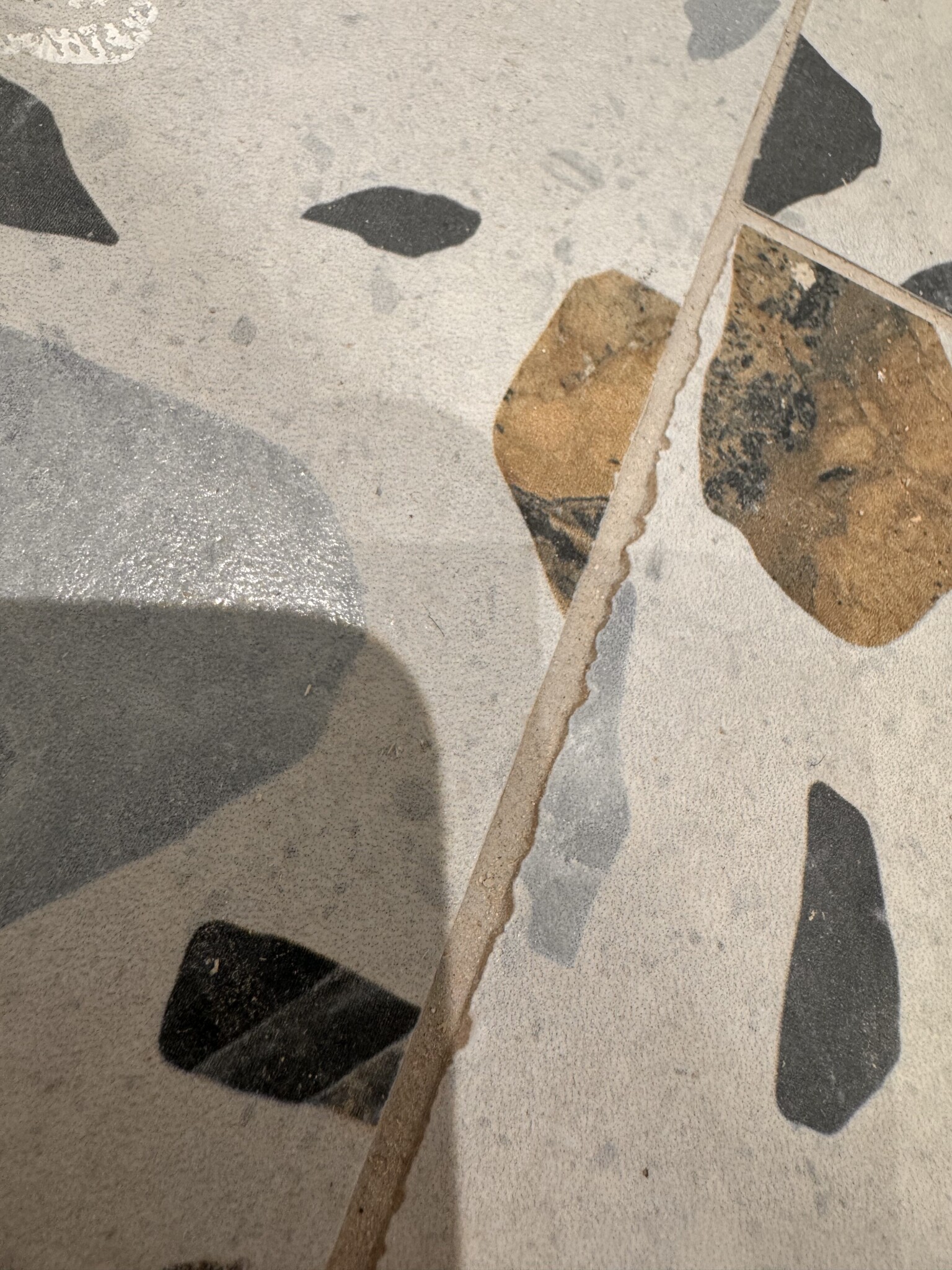

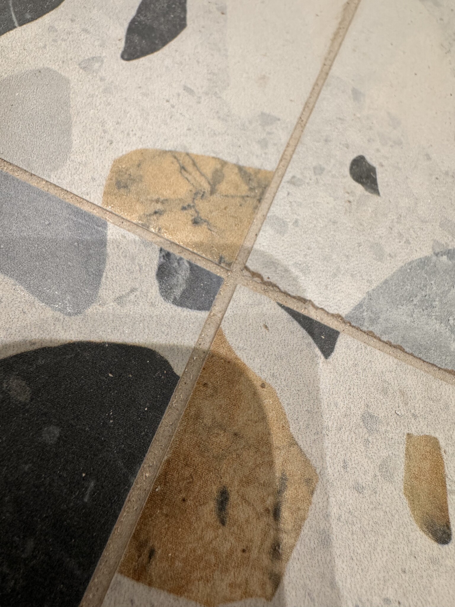

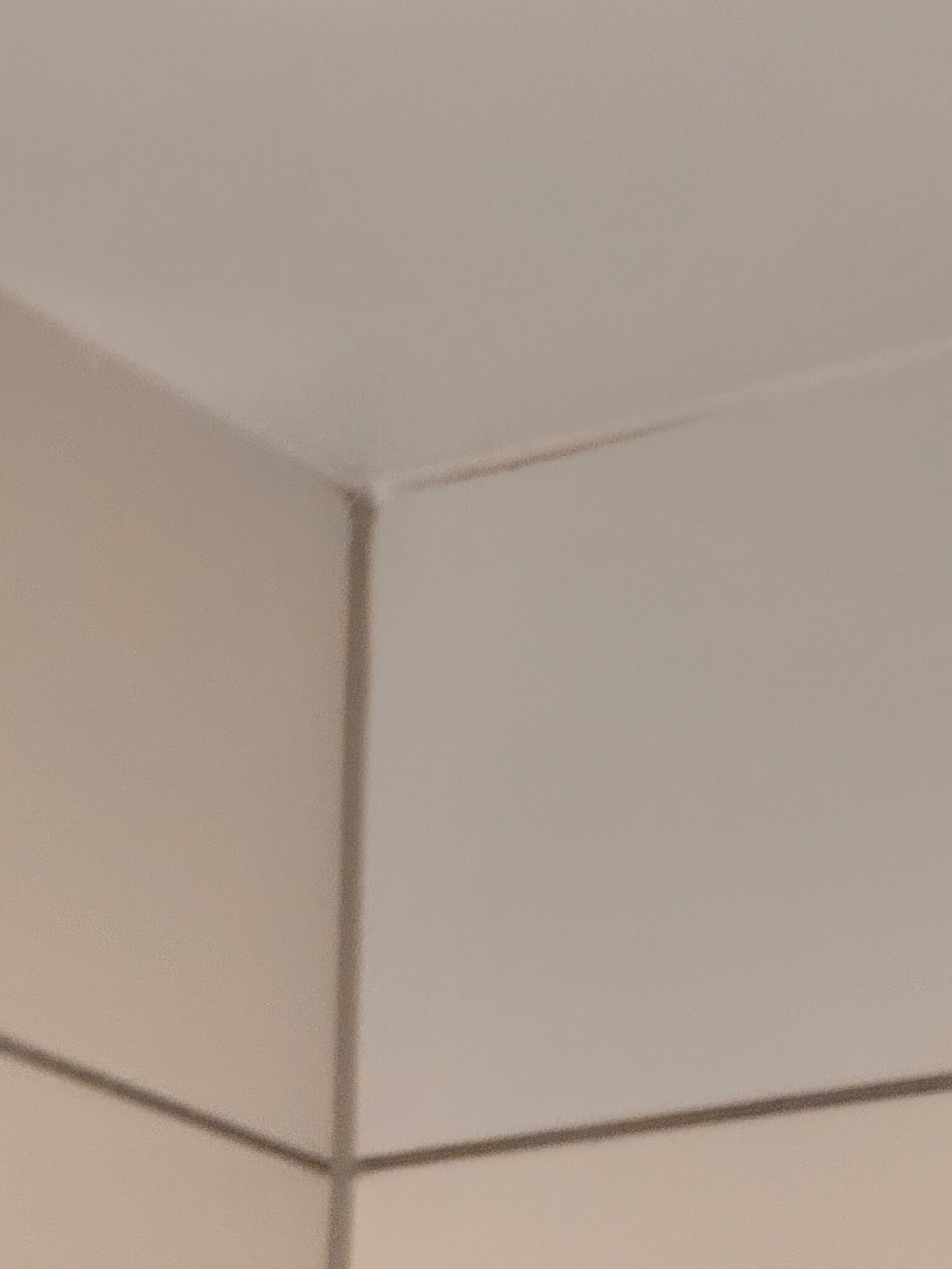

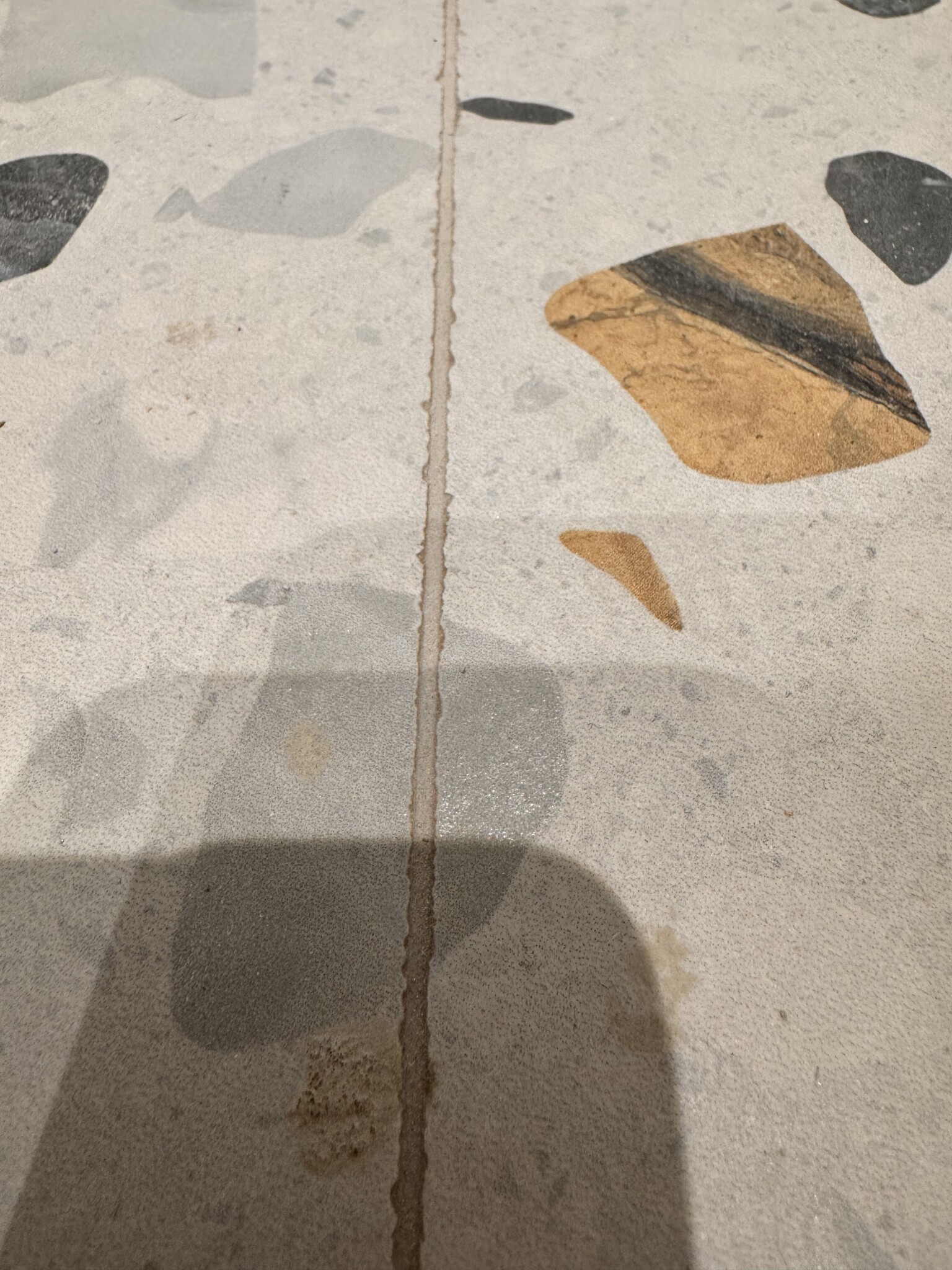

Vi bygger helt nya badrum och har anlitat en firma med goda recensioner.
När klinkern nu är satt ser vi att flera plattor i synliga ytor är felkapade och flisade, med ojämna och trasiga kanter. Fogarna varierar i bredd och det ser ut som att fogen används för att dölja dåliga snitt. De har även på väggarna valt att sätta dit trasiga/defekta plattor.
Detta känns inte fackmässigt utfört för ett nytt badrum. Eller framför allt slarvigt.
Problemet är att vi stod för inköp av klinker själva, och nu finns inga plattor kvar. Däremot är det märkligt att vi beställde klinker för drygt 8 kvadrat, men badrummet är bara 3. Kan inte förstå vart alla plattor tog vägen.
Det är också småsaker som att de hävdar att fogen är densamma för tak och väggar, slarviga fogar överlag samt att inredningen är uppsatt snett. Inte mycket som blev rätt alltså.
Mina frågor:
  • Räknas detta som fackmässigt fel även om kunden köpt materialet?
  • Hur går jag vidare? Kan man kräva att hantverkaren bekostar nya plattor/åtgärd, eller är det prisavdrag som gäller?
De har överlag jobbat väldigt fort. På en vecka rev dem, fixade el, VVS och la klinker och kakel.
Jag har som tur är inte betalat något.

Nej, det är inte fackmässigt.
Är företaget medlem av BKR?
De måste då uppfylla branschregler för att få vara medlem. Utan medlemskap, och därmed inte tillåtet att marknadsföra företaget med det och inte heller tillåtet att använda sig av BKR:s kvalitetsdokument, blir det svårare att få kunder framöver.
Om företaget inte vill åtgärda felen, och bara viftar bort dig, kan du vända dig till en besiktningsman, t.ex. via BKR. Företagen brukar då förstå att de måste göra något om de ska få betalt.
Normal tid för en badrumsrenovering är 4-5 veckor. Går det fortare än så kommer det att fuskas.

Oj vilket tråkigt kapsnitt de lyckats få till. Det där förstår jag om ni är missnöjda med. Hoppas det löser sig för er.

Nej, det där ser inte bra ut.
Ta dit en besiktningsman direkt för antagligen finns det fler missar du inte ser. Eftersom dom inte lyckats kapa en platta rätt kan du inte lita på att dom branschregler kring andra mindre synliga delar, ex lutning, trösklar, tätskikt mm.

Ser ut som de torrkapat med vinkelslip istället för en riktig klinkersåg.

Du skriver att ni valt ett företag med goda referenser.
Det företaget som genomfört arbetet på bilderna har inte goda referenser.
De har falska referenser eller recensioner som ni inte har kontrollerat.
Bilderna visar på fenomenet ”Litauiska bibliotekarier” dvs det är inte fackfolk som gjort jobbet.
Det är väldigt få seriösa företag med skickliga anställda inom badrumsrenovering som jobbar med upplägget att kunderna själva införskaffar materialet. Det finns men det är en tydlig varningssignal om dom accepterar det.
Det finns helt enkelt för mycket som kan gå fel och svårt för utföraren att garantera ett bra slutresultat.
Dessutom förlorar företaget hela vinsten på materialet, vilket inte efterfrågade företag behöver acceptera.

Dom kommer att säga att det är ditt fel för att plattorna du köpt är dåliga eller någon variant av det...
Då säger du att om man får ett sånt snitt på plattan så fortsätter man inte att montera den. Dom har accepterat arbetet när förutsättningarna var kända, dom kunde undersöka materialet, dom har inte stoppat arbetet. Det är uppenbart idioter som gjort detta. Ingen plattsättare med yrkesheder sätter en sån platta...🤔
