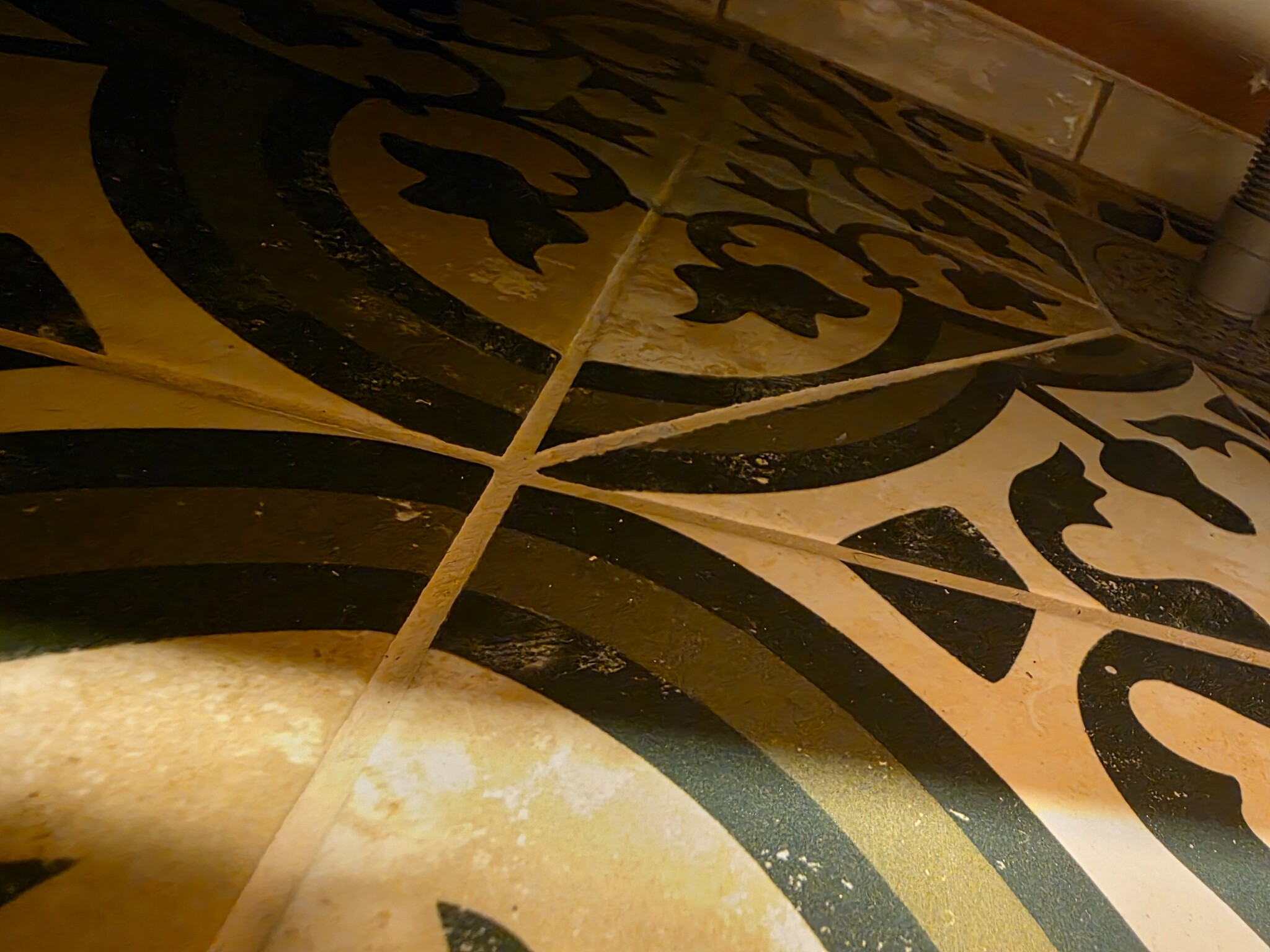

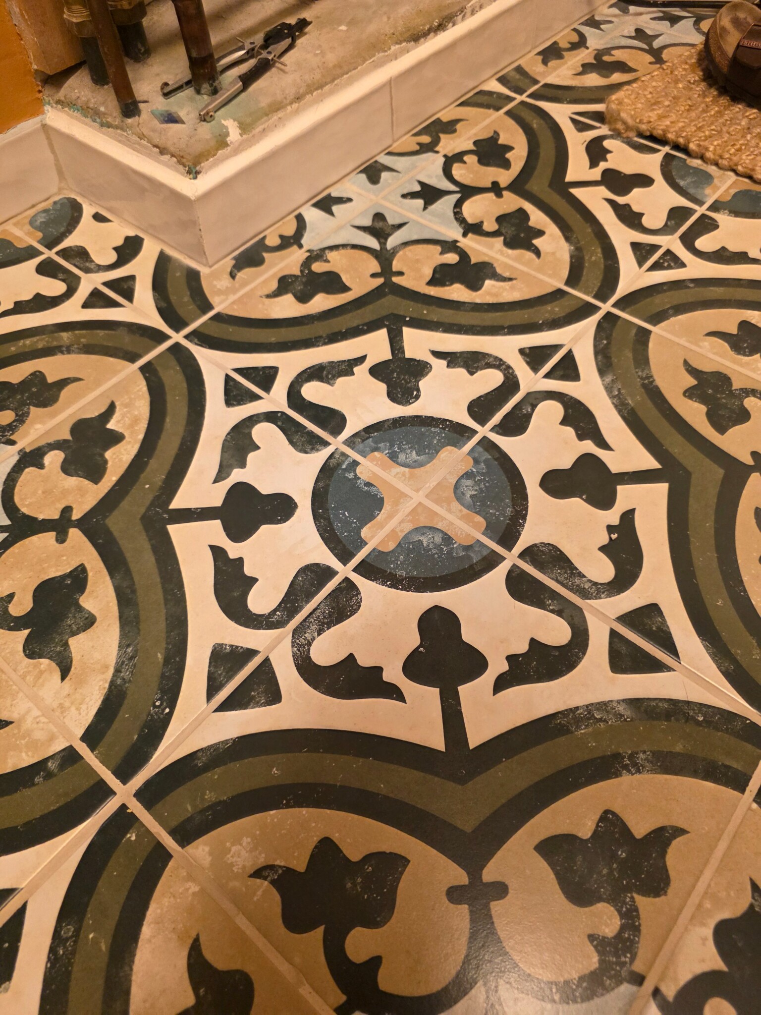

Jag har lagt klinker själv för ett par veckor sen som glad amatör. Aldrig satt en enda kakelbit tidigare, murat, kapat i keramik eller arbetat ens med spackel. Jag använde en vinkelslip med boschklinga från JULA, och en våtskärmaskin (den billigaste jag kunde hitta) på jem&fix, laddad med en kinesisk kapskiva från amazon. Men ändå ser det bättre ut, och skären är renare, fogarna jämnare, än vad ditt sk "proffs" lyckats med?? Jag har verkligen inte gjort ett perfekt jobb, och den här typen av hantverk med detaljfinish är inte min starkaste sida när det kommer till hemmafix heller.
[bild][bild]
Du, ditt jobb ser 100 ggr bättre ut än vårt badrum gör som gjordes av ett företag med dom bästa betyg du kan hitta. Nu måste vi göra om hela badrummet då det både läcker och knappt finns någon fog kvar mellan plattorna.

Tack! Jag föreslår att göra badrummet själv. Ta tjänstledigt ett par månader och gör det själv riktigt noggrannt, och spara samtidigt kanske 50 000-100 000kr efter att du räknat av för din egen lön, jämfört med att ta in någon som siktar på "good enough" med minsta möjliga marginal.

K Karl Heinz skrev:
Dina 5kvm som skulle blivit över kan du säkerligen återfinna på Marketplace eller liknande annonseringsplats. Nu när jag köpt begagnade byggvaror har det mesta varit från hantverkarföretag, tex bänkskivor, skjutdörrar, som de "snor" från kunden vis rivning och säljer för några tusen i svarta pengar rätt i fickan. Du bör återkräva överblivet material, om inte annat så för att det räcker ju till att lägga om hela golvet en gång till.
Doc inte det ända felet man ser på bilden du
Saknar ju tätskikt runt rörgenomföringar och runt slitsbotten

Menar du på mina bilder? Rörsystemet är 30 år gammalt och inget man drar om och kopplar ur för att sätta helt meningslösa kragar på kopparrören när man gör om golvet nedanför. Det är ingen fuktbelastning kring dessa rör, och om det fanns fuktbelastning, vart skulle den ta vägen nu som är skadligt menar du?
Förut låg det våtrumsmatta upp på kanterna lika högt som min sockel går. Nu går det istället tätskiktsfolie lika högt upp, du kan skymta kanten bakom det uppstickande fixet bakom sockeln.
