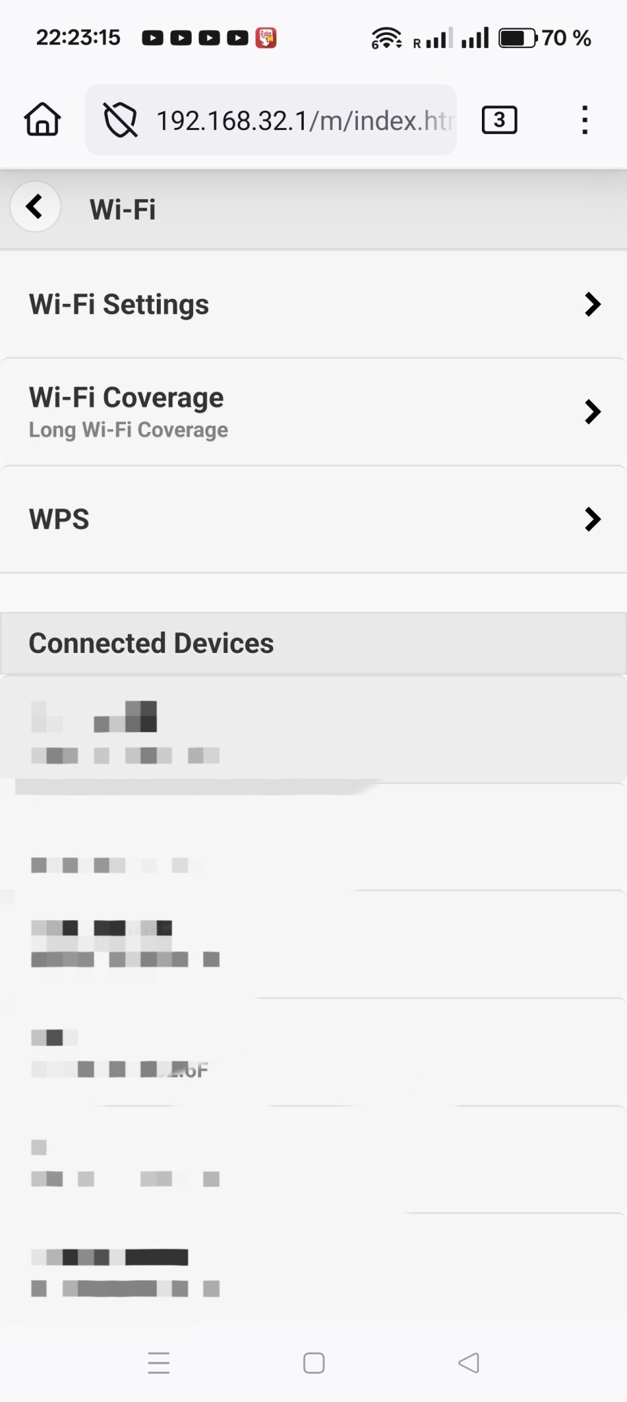

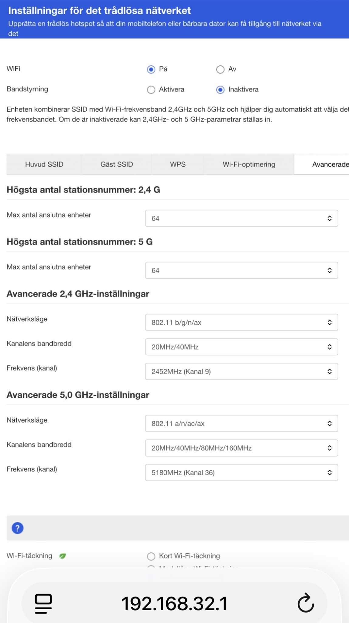

Jag misstänker det är just krock med grannens wifi.nikasp skrev:
Hur ändrar du kanal i denna burk?
Eller kommer du åt mer inställningar via en dator? Min gamla Telenor router hade ju liknande fel men där var det enkelt byta just wifi kanal.
Frugans Oneplus 15 (som är den nyaste mobilen i familjen) krånglar mest med wifi från denna router.
Ännu mera krånglar en äldre android tvbox, den vägrar helt att ansluta härjar nåt om att det är fel wifi lösenord.

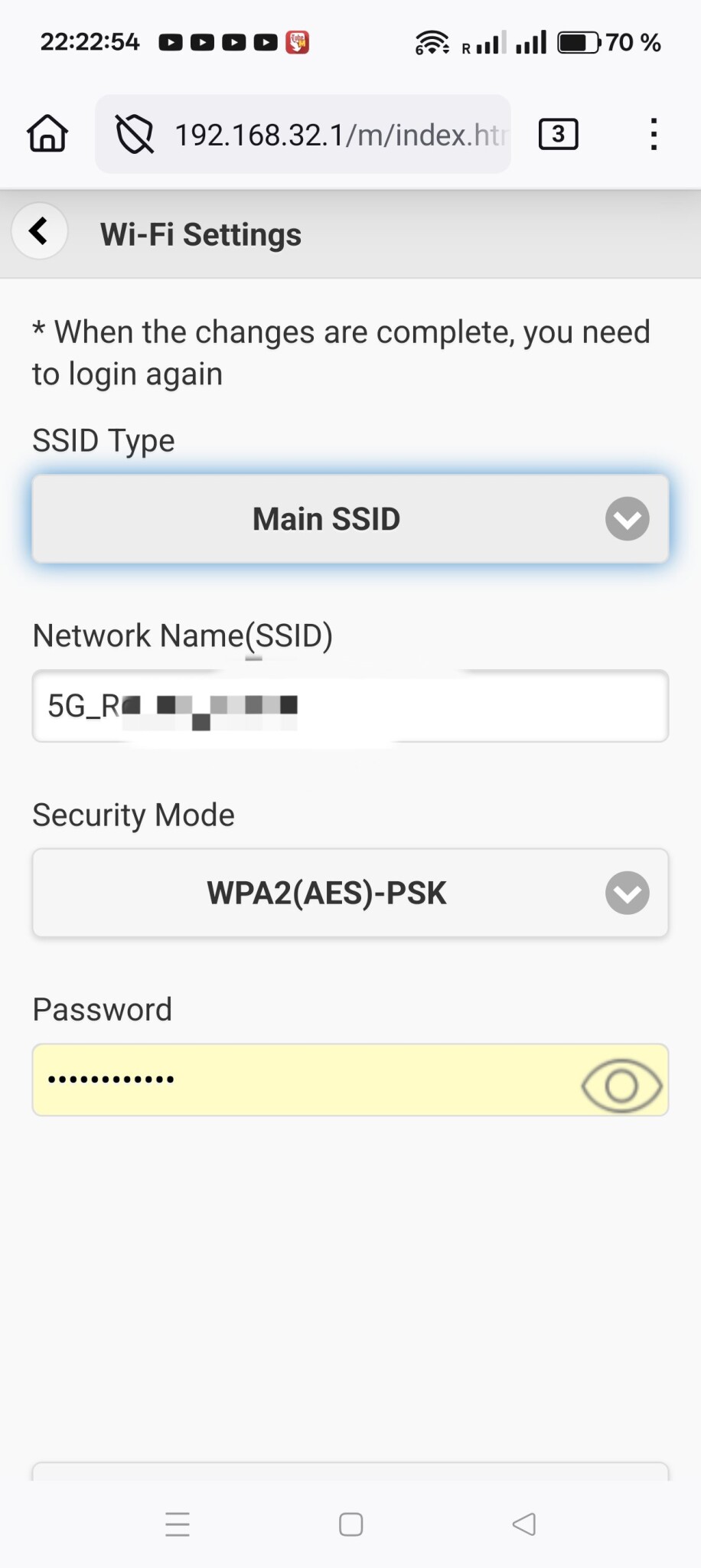

Prova byta krypteringsalgoritm. Det kan vara inkompabilitet i dessa ibland.kisumisu skrev:
[bild][bild][bild][bild][bild]

Jag har svenska som språk men det ligger under Trådlöst Nätverk och Avancerade Inställningar så ser du ”Frekvens (kanal)” för både 2.4 och 5 GHz. Jag körde gratis Wireshark förut men var ev nåt annat gratistool på PC, redan glömt 🙂kisumisu skrev:

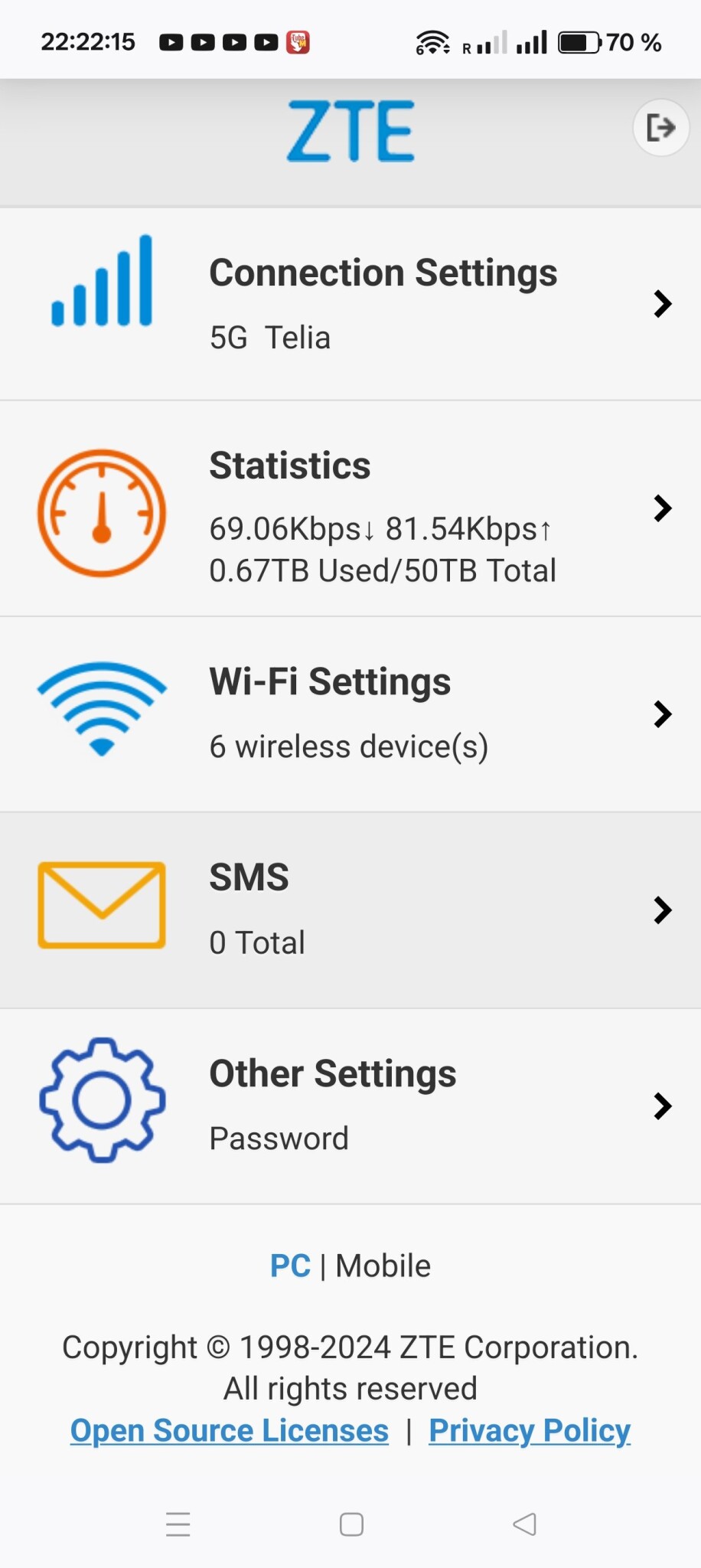

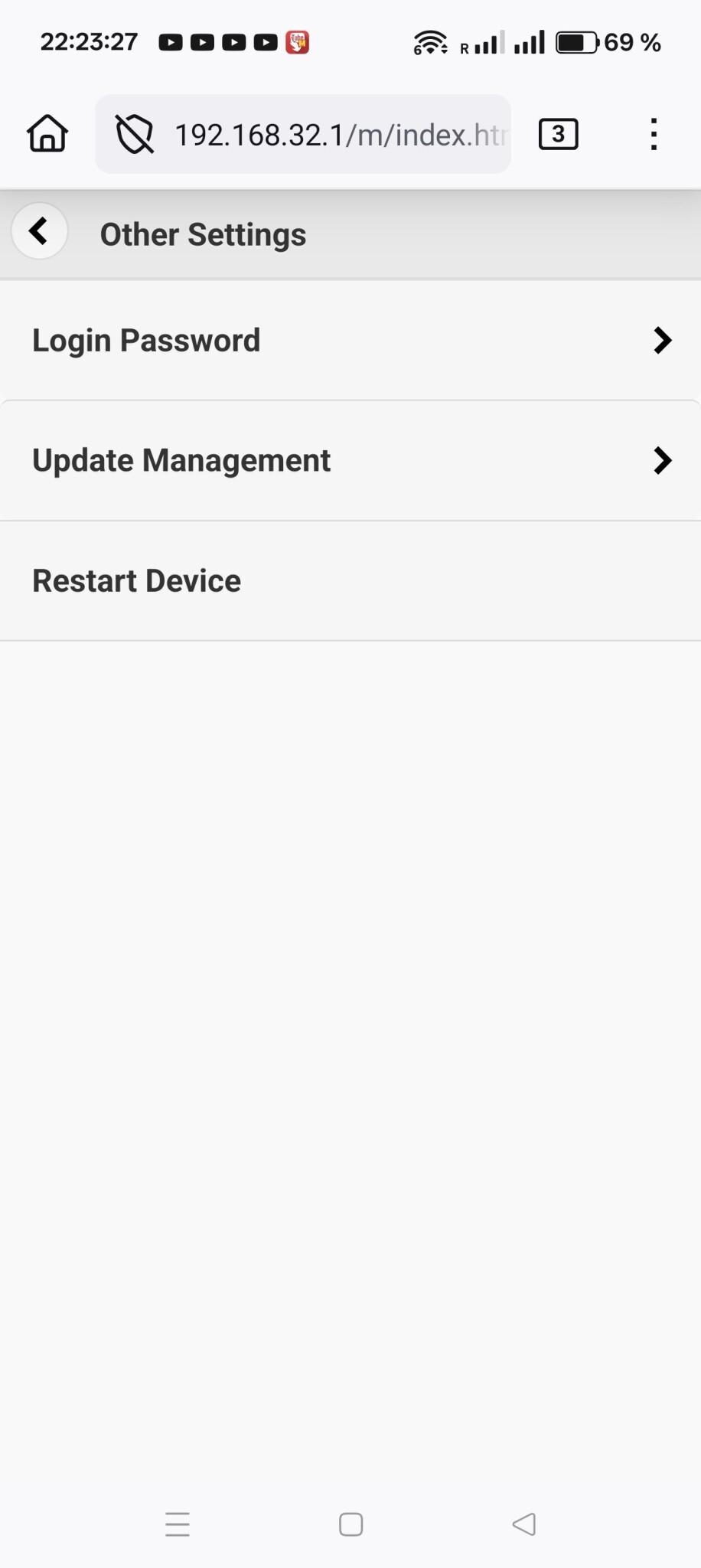

Jag är inloggad via webbläsare på mobilen så kör inte någon app, se IP längst ned.kisumisu skrev:

Angående Android boxen så kan det vara att den kräver ett rent 2,4 GHz nät. Min Garminklocka, Forerunner 965, beter sig likadant när jag försöker ansluta till ett nät där både 2,4 och 5 GHz är igång under samma SSID.kisumisu skrev:

Så skapa en nytt SSID som bara sänder 2,4

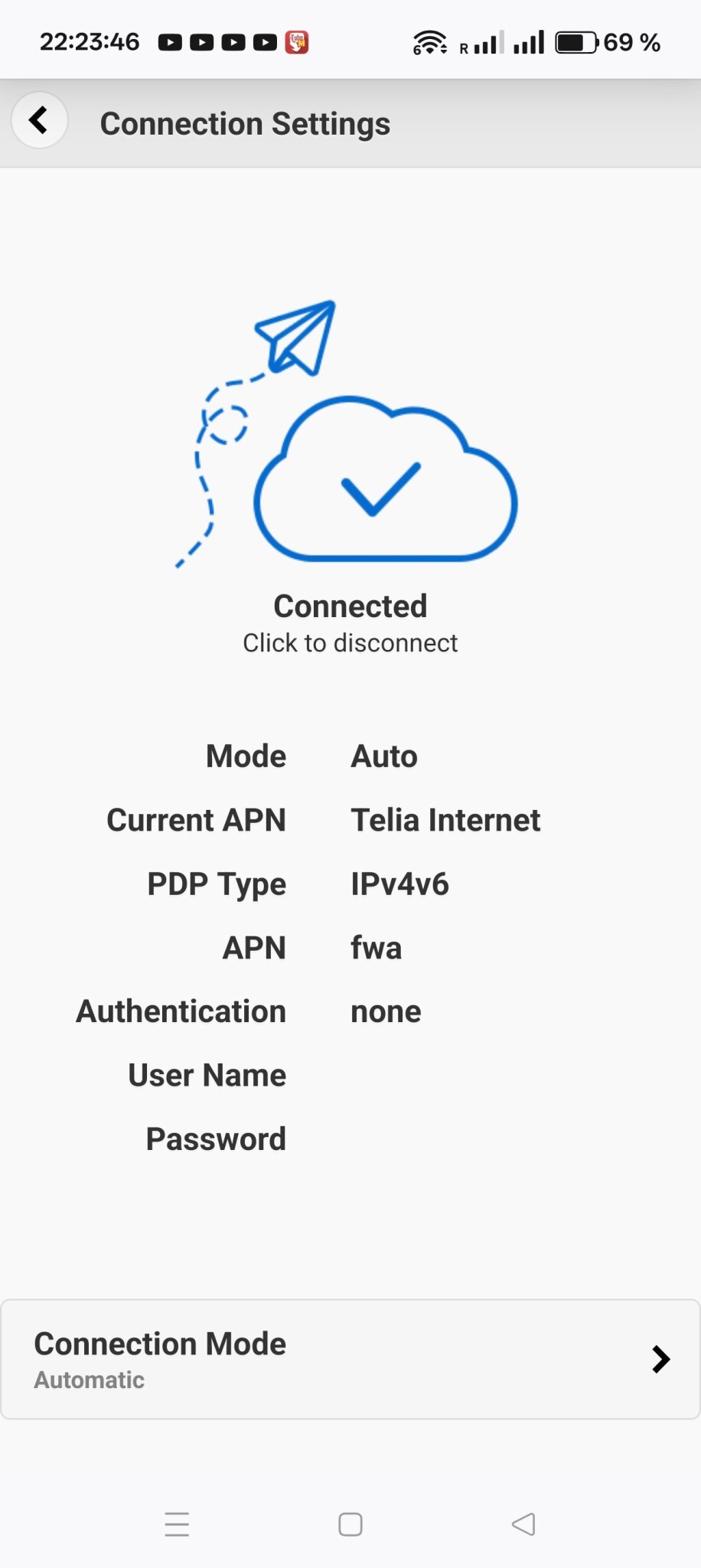

Tack så mycket för info![SKPG]Zamora skrev:
Det är nog här skon klämmer!
Jag hann redan tänka på att det är Telias "Tryggt bredband" som spökar. Dock en tjänst som jag inte aktiverat men ligger ändå i bakgrunden på abbet.
Vet ju lite av erfarenhet att just Telia är duktiga på spärra saker. På gott och ont. Jag borde väl heller egentligen inte lita för mycket på dessa "kinesiska boxar".
Kanske det bästa är att göra egen AP till dessa. Så de sitter på sin egen router eller ska man kanske jäha tvärtom att dessa ska sitta närmast internet och sen ha ytterligare en "brandvägg" till övriga saker?
