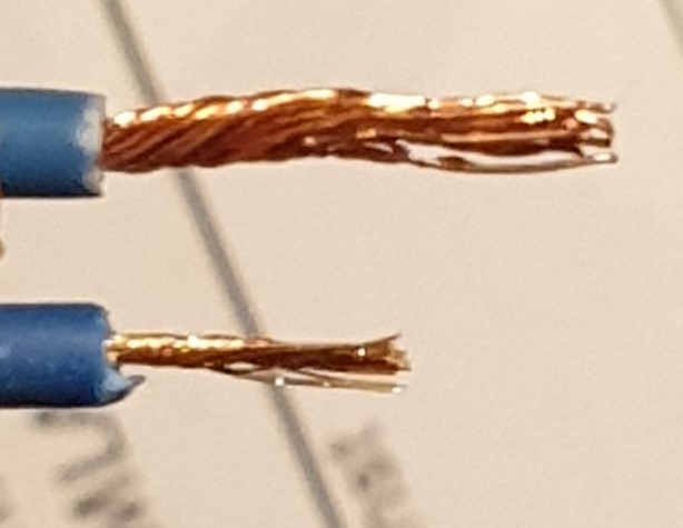

Bara för att skoja till det lite i denna roliga diskussion så skulle ju kabeln kunna vara fel specad. Som denna bild, båda kablarna är specade som 0,75... (japp det är kina import den nedre och det var tyvärr inte det enda som var helgalet)
Japp, bägge dessa klarar att driva en 60 W glödlampa. Dessa är alltmer sällsynta idag och effekten är som regel betydligt lägre.T TechChad skrev:
Och är det 1/3 trådar avskalade så händer inget mer än att kopplingsklämman slutar leda i värsta fall, varmgången kommer vara marginell och givetvis beroende av tiden.

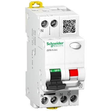

Varför säljs annars ljusbåg detektorer i Sverige med sin höga spänning och beskedliga strömmar om inget kan hända?
https://www.hager.se/e-katalog/elce...rytare-1p+n-30ma-6-ka-quickconnect/159996.htm
Jag vet inte om jag skulle säga att de där varken säljs eller installeras i någon större omfattning i Sverige. Det är ett rätt nytt påfund här och omnämndes för första gången i elinstallationsreglerna, utgåva 3 som släpptes i maj 2017. Produkten rekommenderas främst i elanläggningar med förhöjd brandrisk eller där särskilt värdefulla föremål förvaras, så det är än så länge inget som förekommer i vanliga bostäder.E El-Löken66 skrev:
Vi diskuterade dem här förra året när när Hager släppte den där modellen:
https://www.byggahus.se/forum/threads/hager-lanserar-brandskyddsbrytare.359679/
