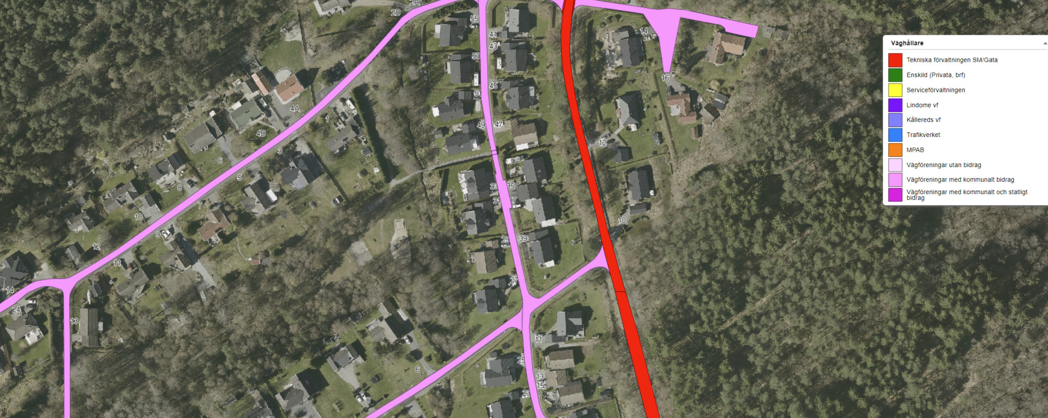

Här är en karta kommunen har där verkar det ändå hänvisas till att samfälligheten ansvarar?
Kartbild som visar olika fastighetsansvar för underhåll av vägar med färgkodad legend.
Ringde kommunen nu också innan jag postade och visst var det så att det ligger på samfälligheten.
Ordförande i samfälligheten ska höra med tidigare ordförande hur de gjorde när beslut togs att inte underhålla de gamla ledningarna.

En liten varning bara: Sådana där kommunala digitala kartor är bara sammanställningar som man har gjort internt inom kommunen. De har ingen juridisk betydelse och folk som ritar dylika kartor brukar inte ha den juridiska bakgrunden för att förstå anläggningsbeslut och liknande. Deras kunskap handlar ofta mer om det tekniska. Inte ens LMs kartor över olika GA är i detalj korrekta, man måste alltid titta i själva akten.
Dessutom gäller ju kartan vägar och inte VA. På t ex min kommun är det helt olika tjänstemän som hanterar vägar och VA och flödet av information mellan dem verkar vara begränsat.
Jag skulle utgå från att dina ledningar inte någonsin har ingått i någon samfällighet precis som anläggningsbeslutet visar. Om du inte kan hitta ett senare anläggningsbeslut där gemensamhetsanläggningen har omprövats och dessa ledningar har blivit en del av GAn d v s.
