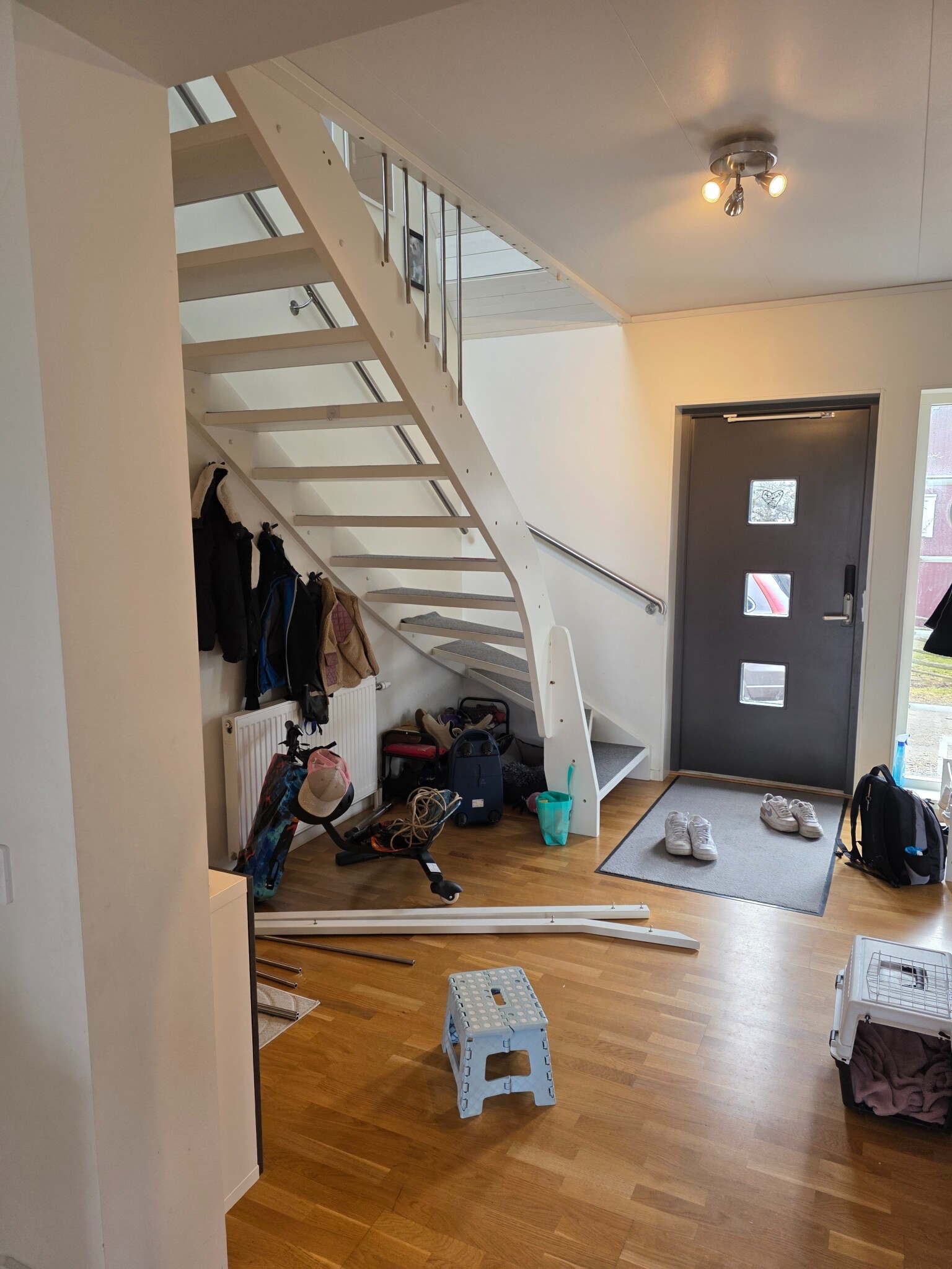

Trappan knarrar, har försökt dra åt alla skruvar, det hjälper inte. Dragit skruvar på sidan av steget in i sidan. Gjorde ingen nytta. Har ni några tips och idéer.
  • Vit trappa i en hall, verktyg och skor synliga på golvet, belysning i taket.

du kan prova att strö i potatismjöl i skarvarna. vibrera ner det med en massagepistol tex. funkar det inte eller det blir för mycket är det bara dammsuga upp.
