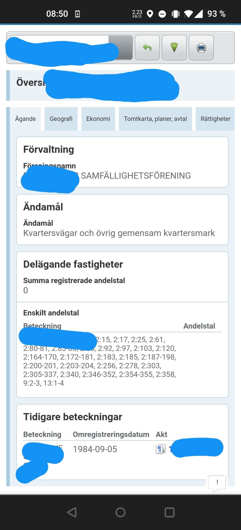

Verkar bara stå detta. 0 reg andelstal är ju fel och vet vi äger dagvatten ledningarna vilket inte återspeglas i beskrivningen.Claes Sörmland skrev:

Ja, det ser konstigt ut med registrerade andelstal. Normalt har varje delägande fastighet ett andelstal för drift och ett för utförande. Ofta är det samma andelstal för drift och utförande så det listas där. En fastighet kan inte vara delägare och ha 0 i andelstal. Därmed så är det logiskt fel som listas i Lantmäteriets digitala register.L LoTiX skrev:
Men läs akterna (Akt) istället. Det är dessa som är juridiskt bindande, inte den digitala texten som du har gjort en skärmdump på. T ex så borde det ju finnas inscannade juridiskt bindande gamla maskinskrivna beslut från 1984-09-05 under Akt.

Fast ändamålet säger inget om ledningar. I den mån samfälligheten har dagvattenledningar så är det nog bara för vatten från gatorna. Ger ingen automatisk rätt för fastigheterna att koppla in sig.
Det är ett inscannat dokument på 200 sidor från 1984 när samfälligheten grundades. Inga andra dokument sedan dess.Claes Sörmland skrev:
Jag tänker detsamma men vill nog se vilka GA som ingår först och hur de har definierats av Lantmäteriet i anläggningsbeslutet för att tolka det rätt. Det kan mycket väl stå något om dagvatten där.H hempularen skrev:
Om det saknas något så ring och kolla med LM på måndag. Begär ut det som berör din fastighet. Även äldre saker. Sedan begär du ut den information som går att få om den GA din fastighet har del i.L LoTiX skrev:

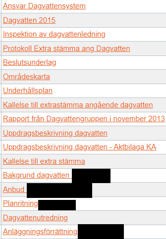

Här finns lite dokument kring dagvattnet från när det var en översvämning för några år sedan, i samband med den gjordes utredning och ny ledning sattes in och man såg till att vid stora mängder regn så rör sig vattnet ner till en bäck istället för bland husen i sänkan där jag bor. Jag kan dock inte öppna några dokument.
