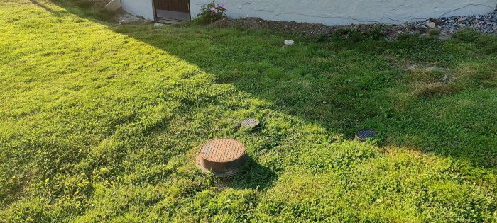

Får samfällighet sluta underhålla dagvatten ledning?
Ja de går mot baksidan ut mot det här röret bakom tomten som jag visat bild på ovan.plåtrickard skrev:
På bild nedan sticker de upp precis bakom huset. Fram till dessa inspektionsrör fixades de till i samband med dränering för ett år sedan.
Det här är lättestat. Ta några liter mjölk och häll i ditt köksavlopp och låt sedan kranen stå på samtidigt som en gubbe tittar i brunnen med en ficklampa. Mjölken syns mycket tydligt.L LoTiX skrev:
Ok, fastigheten ingår i kommunalt verksamhetsområde för VA. Ta då kontakt med för kommunen och fråga var dina anslutningspunkt för avloppet ligger så reder de ut det. Det var rätt vanligt förr att man inte ville spränga och då drog avlopp på lite omvägar. Ledningen ägs i så fall av dig till anslutningspunkten. Efter anslutningspunkten är det kommunalt ansvar.L LoTiX skrev:Frågade ordförande som suttit länge på sin post. Påtalade att det han och jag tidigare pratat om som en icke underhållen dagvattenledning också verkar hantera mitt spillvatten för det börjar rinna en massa ainden när jag så sent som idag testade spola medan jag tittade ner i den.

Öppna då den brunnen som köksvattnet rann i, slå i mjölk i stupröret och kolla om det kommer i samma brunn..L LoTiX skrev:
Nu har jag experimenterat och det är spillvatten som går i ledningen. När jag sen testar köra vatten i slang på max i ett av stuprören så ser jag ingenting i röret.plåtrickard skrev:
Så det kanske är ett kommunalt avloppsrör som går bakom min tomt? Och vår ordförande tror det är ett rör för dagvatten alternativt tänker han på ett annat rör som går där bak som inte har ett inspektionsrör precis bakom min tomt?
Då är det ju troligen din dina ledningar till det kommunala spillvattennätet. Om inte det är felkopplat från ditt hus så att avloppsvattnet går ut i en dagvattenledning.L LoTiX skrev:Nu har jag experimenterat och det är spillvatten som går i ledningen. När jag sen testar köra vatten i slang på max i ett av stuprören så ser jag ingenting i röret.
Hur som helst så är det kommunen och inte samfällighetsföreningen som kan hjälpa dig var din anslutningspunkt till det kommunala spillvattennätet ligger.
