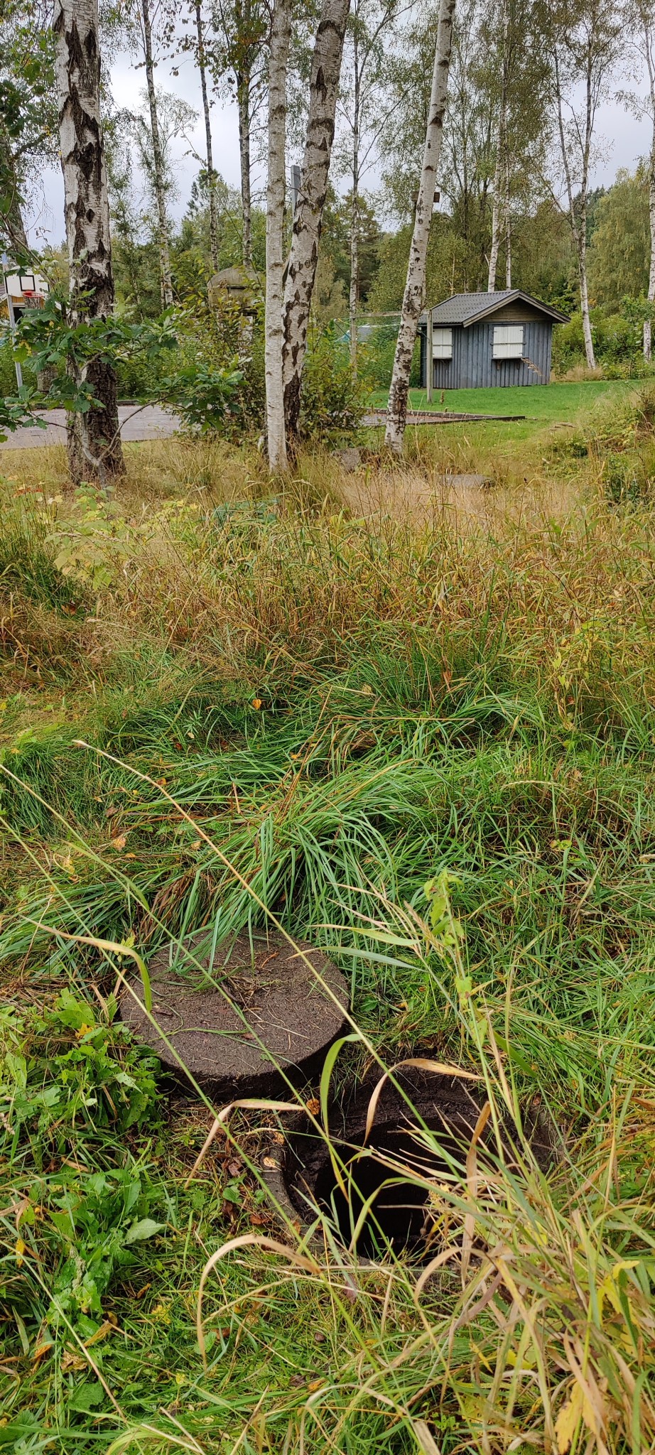

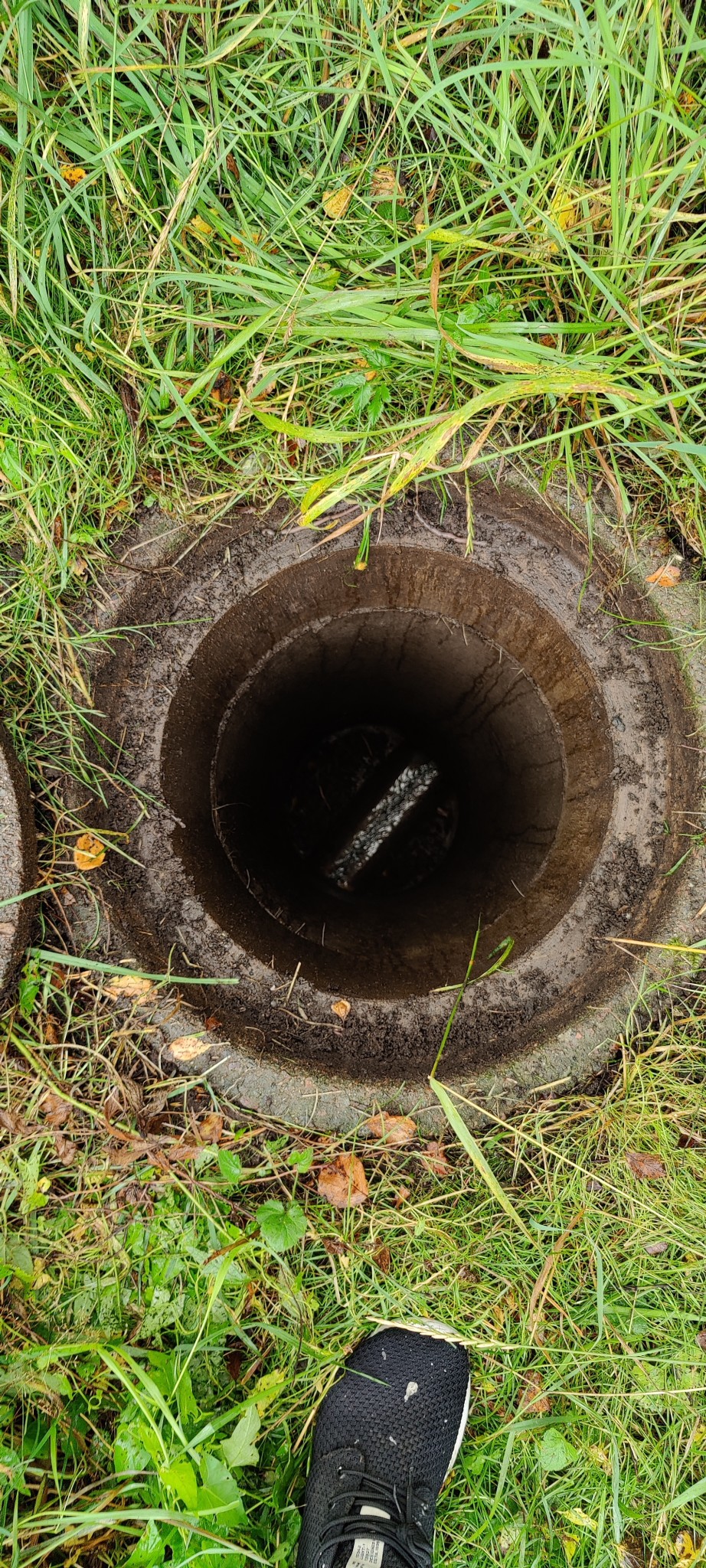

Frågade ordförande som suttit länge på sin post. Påtalade att det han och jag tidigare pratat om som en icke underhållen dagvattenledning också verkar hantera mitt spillvatten för det börjar rinna en massa ainden när jag så sent som idag testade spola medan jag tittade ner i den.
"Jag trodde att alla fastigheterna längs X-vägen var kopplade till den kommunala avloppsledningen som går i gatan.
Går ditt avloppsvatten annan väg så går det över min vetskap
Jag tror att X har rätt bra kunskap kring detta annars får man nog fråga kommunen.
Utgår från att alla fastigheter en gång i tiden "tvångsanslöts" till de kommunala ledningarna"
  • Öppen dagvattenledning omgiven av gräs och träd, tecken på ej underhåll.
  • Öppen dagvattenbrunn i gräsmark med synlig fot i nedre högra hörnet som indikerar inspektion eller tester.
Men hur vet du var dina ledningar är anslutna?
Det du kallar dagvatten verkar ju vara avlopp och skulle ju kunna vara kopplade på det kommunala..
Ja fast ordförande säger att den ledningen är våran och inte underhålls längre.
Och verkar inte veta att den också har mitt spillvatten han trodde vara det var dagvatten. Att det är mitt spillvatten har jag ingen indikation på annat än att det rinner mer i den när jag spolar hemma.
Har du stuprör kopplade till markrör?
