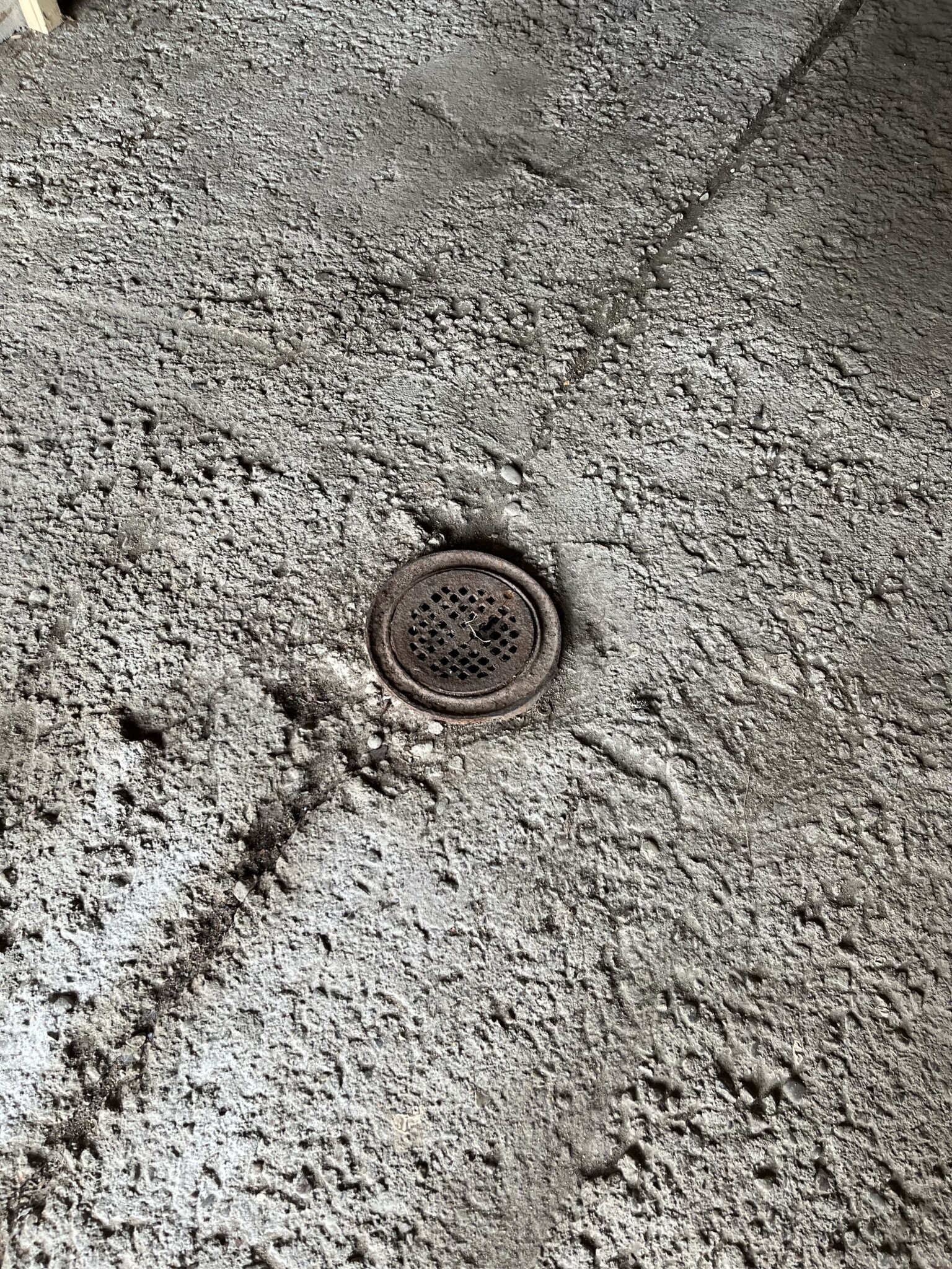

Idag körde vi första flyttlasset…
Förra ägaren har nu tömt allt han hade i garaget.
-Och vad dolde sig där? *Skäms* 🤣
Problem solved?
Flytspackla hade jag tänkt göra ändå eftersom golvet ser ut som om någon kört betongrivande jordfräs på det.
Problem solved?

Vi har köpt ett hus med kallgarage som jag kommer att göra om till varmgarage då vi vill kunna förvara bilen där inne.
Garaget är av modell mindre, så det kommer inte att finnas plats för någon annan aktivitet än att just parkera där.
Inget mek-garage med andra ord.
På vintern kommer det ju av naturliga skäl att droppa smältvatten från bilen ner på golvet.
Golvet är idag en betongplatta utan avlopp.
Drömmen vore att bila upp en ränna och gräva ner ett avlopp och ansluta det till husets avlopp.
Får man göra så?
Huset har kommunalt vatten/avlopp och garaget är på ca 30 m2.
Idag tror jag man lägger dränering även vid platta på mark men jag skulle inte göra mig det omaket med dina förutsättningar. Sedan är det ju en annan sak om du ändå skall gräva ner dagvattenledningar för att koppla stuprännorna.NBlomqvist skrev:
Det kan ju också vara så att du nästintill ha berg i dagen och då är det ju jäkligt besvärligt att få ner något i backen.
Med den nya förutsättningarna skulle jag bytt ut brunnen mot en modern och sedan flytspacklat ytan.
