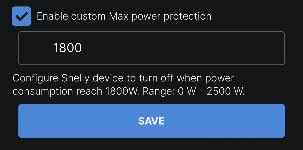

Okej! Ja den jag länkade har ju en överbelastningsfunktion, så det är väl den som stoppar direkt strömmen går över 10A. Jag kanske ska prova en plug utan sån funktion till min avfuktare då. Men frågan är ju hur bra det är för pluggen att det går mer ström genom den än vad den ska klara av, även om det nu bara är några millisekunder...
D
Shelly har också en sådan funktion. Den går dock att stänga av men det har jag inte gjort. Fungerar ändå.
  • En inställningsskärm för strömbegränsning till 1800 watt på en enhet.
