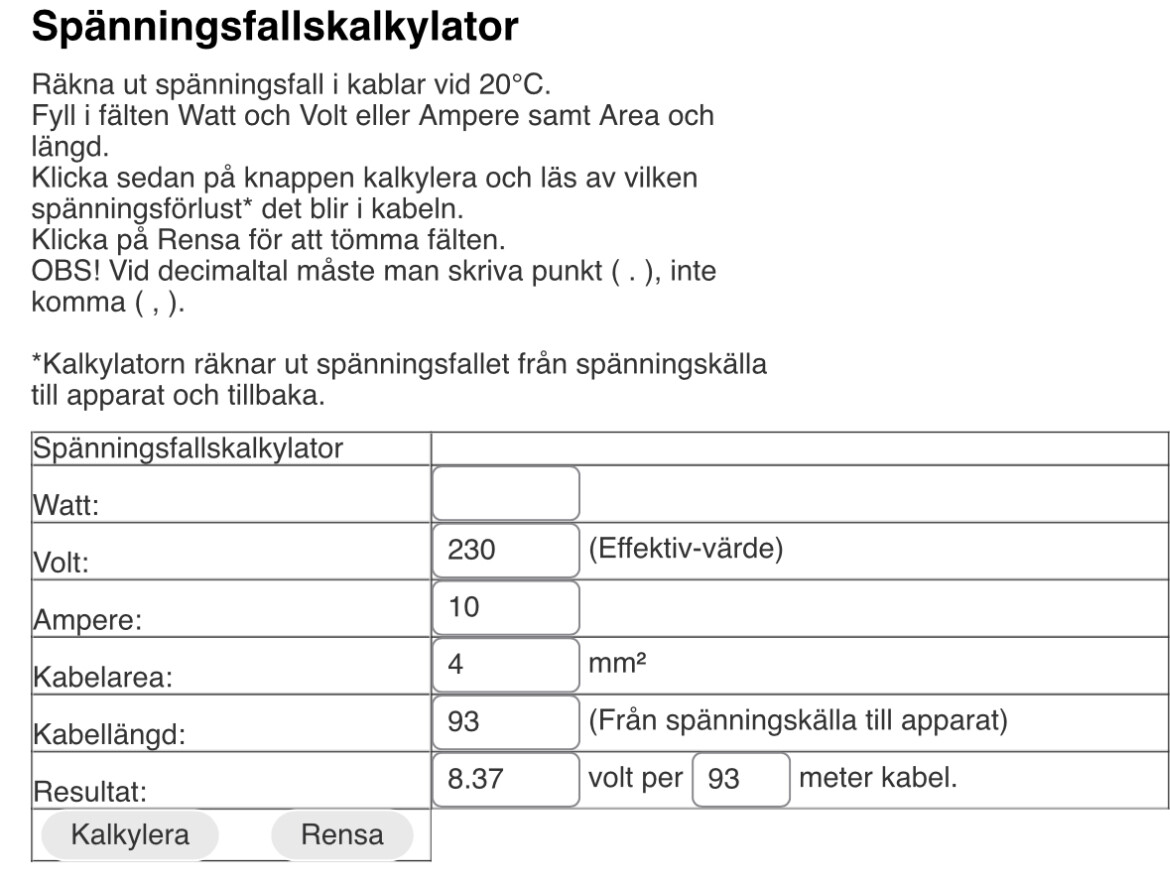

J Josth skrev:
Enligt Eldim så är max kabellängd 93 m med 2,5 kvmm för att klara utlösningsvilkoret. 1,5 kvmm klarar alltså inte utlösningsvilkoret. För att klara max 4 % spänningsfall måste man ha 6 kvmm. Spänningsfallet beräknas hela vägen från mätarsäkringarna via elcentralerna och ut till vattenpumpen med 10 A gruppsäkring. En korrekt beräkning tar även hänsyn till hög temperatur i ledningarna då resistansen ökar litegrann.
Räcker med 4mm2 på 93 meter:
  • Skärmbild av spänningsfallskalkylator med ifyllda data och resultat; instruktioner på svenska ovan formulär.
D
4 procent av 230v = 9,2v
Edit: läste lite noggrannare. Spänningsfall räknas alltså från stolpen vid vägen. Huvudsäkringarna.
Gränsen för ok spänningsfall för 4mm2 går vid 100 meter. Från centralen till skåpet vid vägen är det ungefär 30m.
Har jag då 70 meter från centralen ner till pumpen så klarar jag även spänningsfall.

Prova räkna via nexans webb-kalkylator ”Easycalc”, jag provade lite olika förutsättningar på omgivningstemp och markens värmeresistivitet och kom ned på 2,5mm2 på 80 meter. Med det sagt så vet jag inte var du bor, men jag tycker att 4mm2 känns overkill.

D Derbyboy skrev:
framgår ovan att det rör spänningsfallet. Till skåpet vid vägen är det 100-110 meter.
Funkar fortfarande med 2,5mm2.
EXQJ 2x2,5/2,5
Spänningsfall 8.37V
Spänningsfall % 3.64%
Belastning 5A
Längd 110m
Säkring 10A
Spänning 230V
Antal belastade ledare Enfas AC
Förläggning i mark - utan extra skydd mot mekanisk åverkan
Omgivningstemp 20C
Markens värmeresistivitet 2,5 K m/W
