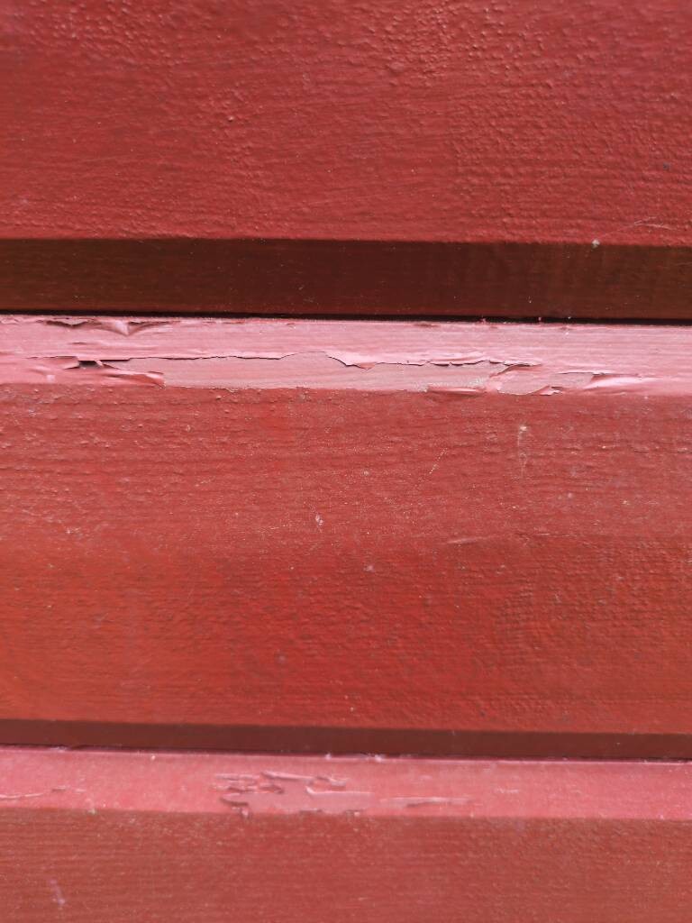

Har köpt ett fritidshus (första huset) där fasaden behöver lite kärlek. Jag blir dock inte riktigt klok på vilken färgtyp som använts tidigare, vad jag ska använda eller hur jag ska bära mig åt. Har pratat med en färgaffär men där var svaret mest "ojoj det är ingen luftspalt det är bara att panela om och börja om med nytt färgsystem", så nu ber jag er om hjälp.
Huset är byggt någon gång på mitten av 80-talet. Huset har liggande panel, och vad jag kan se så finns heller ingen luftspalt, utan jag kan bara se någon form av isolerskiva som panelen verkar sitta rakt på. Jag har dock inte hittat någon röta någonstans (iallafall inte än), utan generella intrycket är ändå att fasaden är okej.

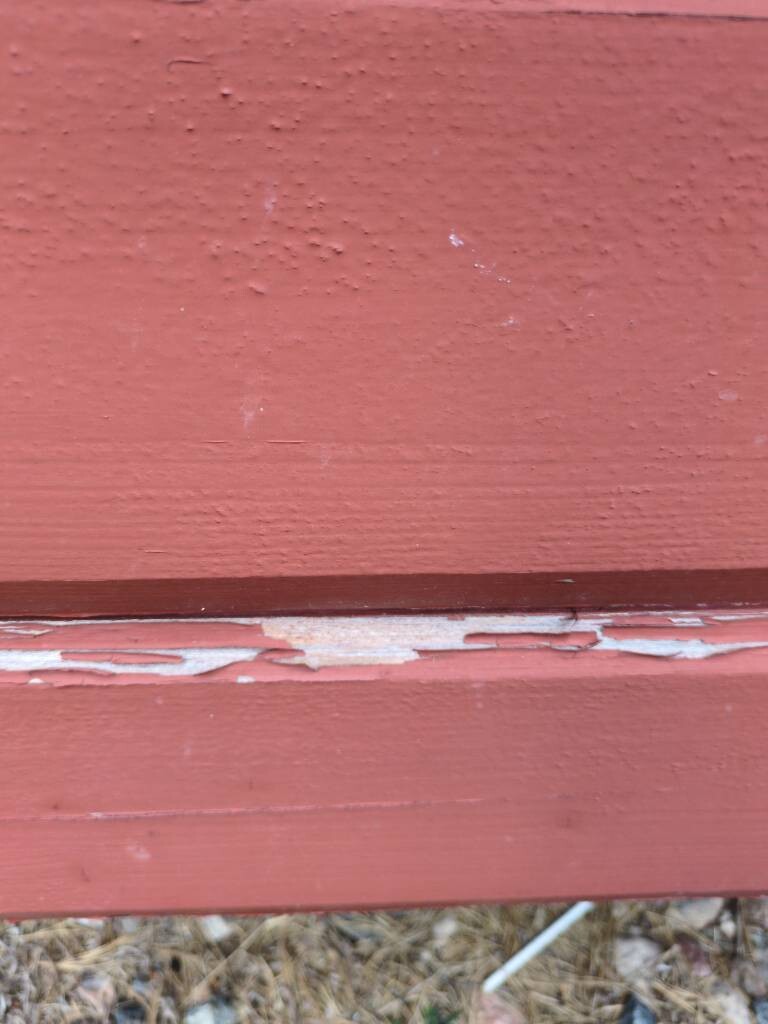

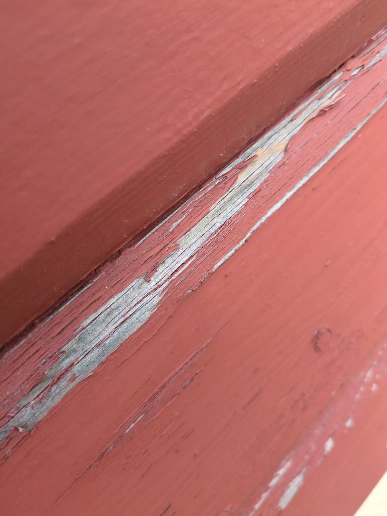

Majoriteten av fasaden ser fortfarande bra ut, men där färgen börjar flaga ser den ut såhär:
Det vill säga trä under yttersta lagret färg. Bara målat en gång möjligtvis, även om det känns otroligt på 40 år? Det är inte slamfärg, och jag har testat med t-röd och då får jag lite färg på trasan. Antar därför att det är akrylat. Bryter jag bort en bit så får jag en tydlig bit hård färg.

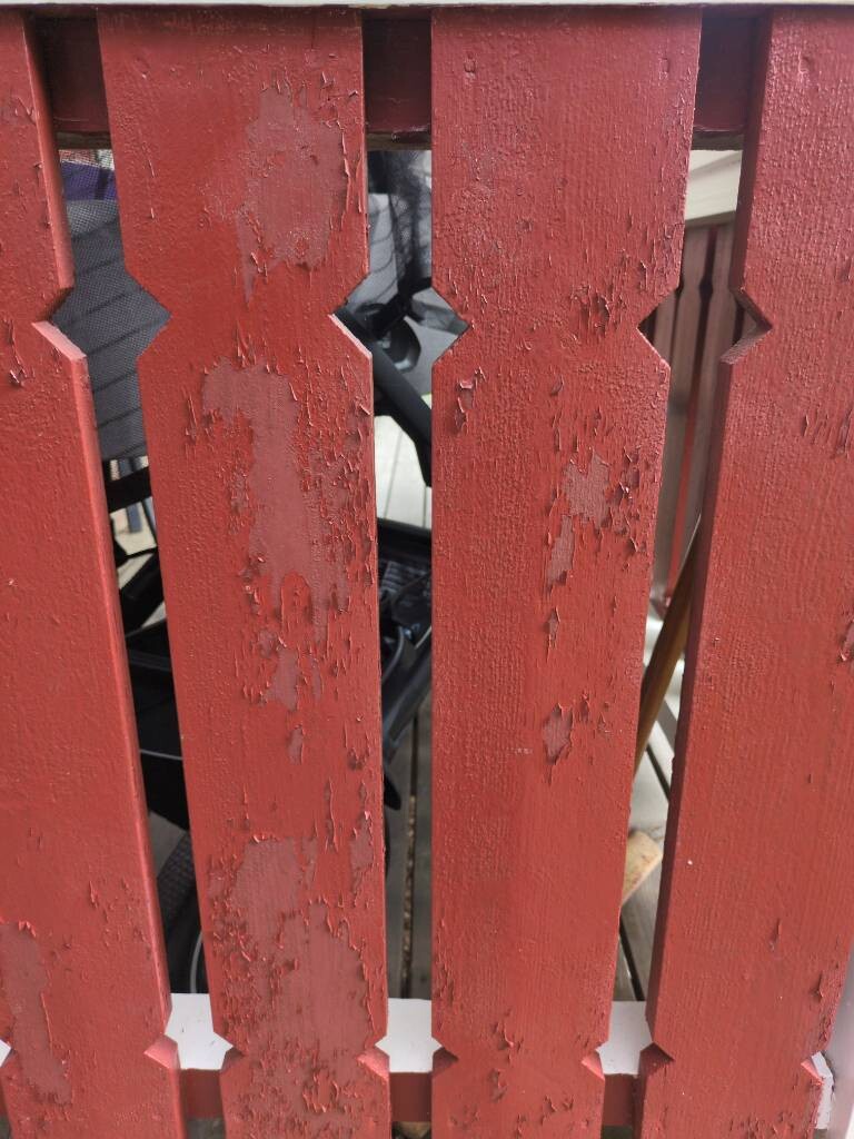

En gavel på huset (och lite staket åt samma väderstreck) ser dock ut att vara målat ett varv någon gång. Men där "fjällar" det yttre lagret:
Skrapar man där så är det mycket tunnare små flagor man får loss, och de fnasar mest sönder. Inga tydliga "bitar".
Borde inte fasaden vara genomrutten om den är satt utan luftspalt på 80-talet och målad med plastfärg? (Slog mig nu att det kan ju ha panelats om någon gång redan, det har jag ingen kännedom om)
Vad kan ha hänt där det blivit målat något varv men där det fjällar nu? Fel färgtyp? Dåligt underarbete?

Det är antagligen asfaboard under panelen.
Det är inget nämnvärt problem att inte ha luftspalt bakom fasaden, så länge den inte är målad med plastfärg.
Sedan beror det också på hur fuktutsatt den är. vilket beror på hur blåsigt och regnigt det är, hur långa takutsprången är, hur hög väggen är, höjden på sockeln samt hur mkt solstrålning som träffar väggen.
Panelen kan ev också vara bestruken med ngt fuktskydds-/impregneringsmedel (gift som hämmar röta) innan målning. Användes dock nog normalt huvudsakligen för nedre ändträ på stående panel.
Bild 3 visar klockrent plastfärg målad på ngn annan färg. Har för mig att all plastfärg behöver en primer för att kunna fästa. Det har man antagligen hoppat över här.
Originalfärgen är svår att bedöma, men jag lutar åt plastfärg, även om alkydoljefärg också kan tänkas. Om sprit som får verka ett tag löser upp färgen så är det plastfärg.
Linoljefärg fäster på i stort sett allt, och går därför att måla över med, men dess eminenta träskyddande egenskaper förspills eftersom det ligger annan färg under. Dessutom finns en inte helt obetydlig risk att linoljan kryper in under färgkanterna på den gamla färgen och får den att lyfta/rulla upp sig.
Det bästa är naturligtvis att skrapa bort all färg, men ett otroligt trist och drygt arbete...

Asfaltsboard låter jätterimligt att det är. Nästan 100 på det skulle jag vilja säga.
Min killgissning är också att det är plastfärg som är originalfärgen, för t-sprit löser absolut upp den och det ganska fort bara av att gnugga lite. Det jag inte får ihop är skräckhistorierna jag sett av plastfärg på panel utan luftspalt och att den här panelen känns frisk.
Skrapa bort allt och köra med slamfärg eller alkyd förstår jag skulle vara det bästa på lång sikt, men det är väl inte riktigt det vi hade hoppats på att göra.

Dessutom frågar jag mig om det verkligen är värt det på denna panel, eller om vi kan köpa oss några år genom att bättra på med akrylat även denna omgång. Och sedan eventuellt göra ett större omtag och byta panel längre fram, troligtvis i samband med någon annan större ombyggnad/utbyggnad eller liknande, och då måla med något annat.
Får kanske se det lite som första hjälpen. Har det inte ruttnat bort på 40 år, eller 20, eller 10 (eller när nu panelen kom upp och målades) så borde det väl kunna palla några år till.
Rekommendation för akrylat är tydligen:
1) Tvätta
2) Skrapa bort all lös färg
3) Exponerat trä som grånat måste slipas ner till friskt virke
4) Grunda alla trärena ställen med primer. Är det mkt så kan det vara lika bra att prima hela fasaden, (om hela fasaden ska målas om).
5) Måla med mellanstrykningsfärg först och toppfärg sedan, eller om ingen särskild mellanstrykningsfärg finns 2 lager med slutstrykningsfärgen.
Är panelen frisk så bör den lätt kunna hänga med ytterligare 15-20 år tills det är dags för nästa ommålning.
