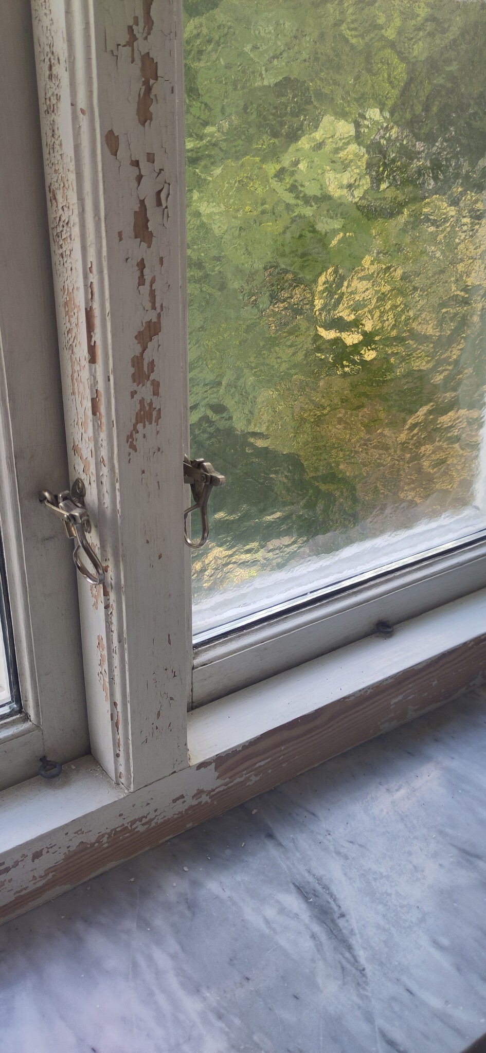

Hur vet jag om detta är tidigare målat med linoljefärg? Gäller insidan fönsterbågar. Finns det några tester man kan göra, som man kan med gammal puts till exempel?
Har hört att man inte kan byta till vanlig plastfärg om det en gång är målat med linoljefärg, hur väl stämmer det med verkligheten? Den långa torktiden gör att jag drar mig för att måla fönsterbågarna i linoljefärg.

Ser ut att ha varit målat med s. k. lackfärg, alltså en alkydoljefärg av det hårdare slaget (högre halt alkydharts och lägre andel olja än fasadfärgerna som var baserade på alkyd).
Varför ser du torktiden för linoljefärg som ett så stort problem? Linoljefärg är ju mycket bättre på precis allt annat.

Torktiden är väl mer än 1 vecka per strykning dvs minst två veckor öppna fönster? Dessutom är det bara insidan som ska målas, inte utsidan av fönstren.
Nej verkligen inte, tar det en vecka har du för mycket färg. 2 dagar +-1 dag kan du räkna med. Man också blanda i terpentin för kortare torktid men där är det väl bäst är följa tillverkarnas råd.
