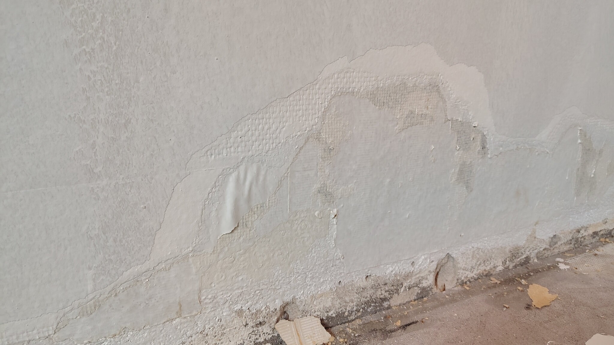

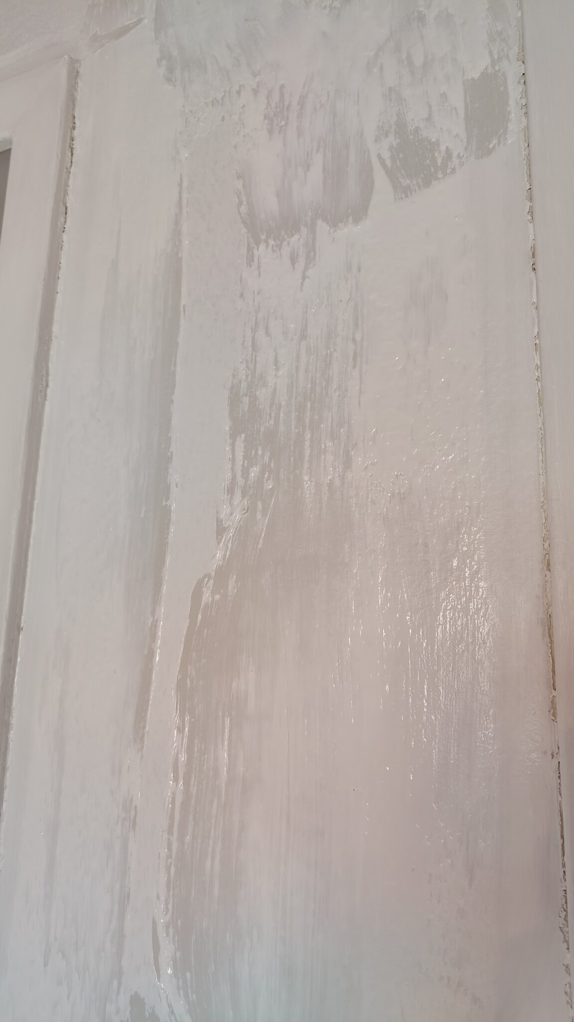

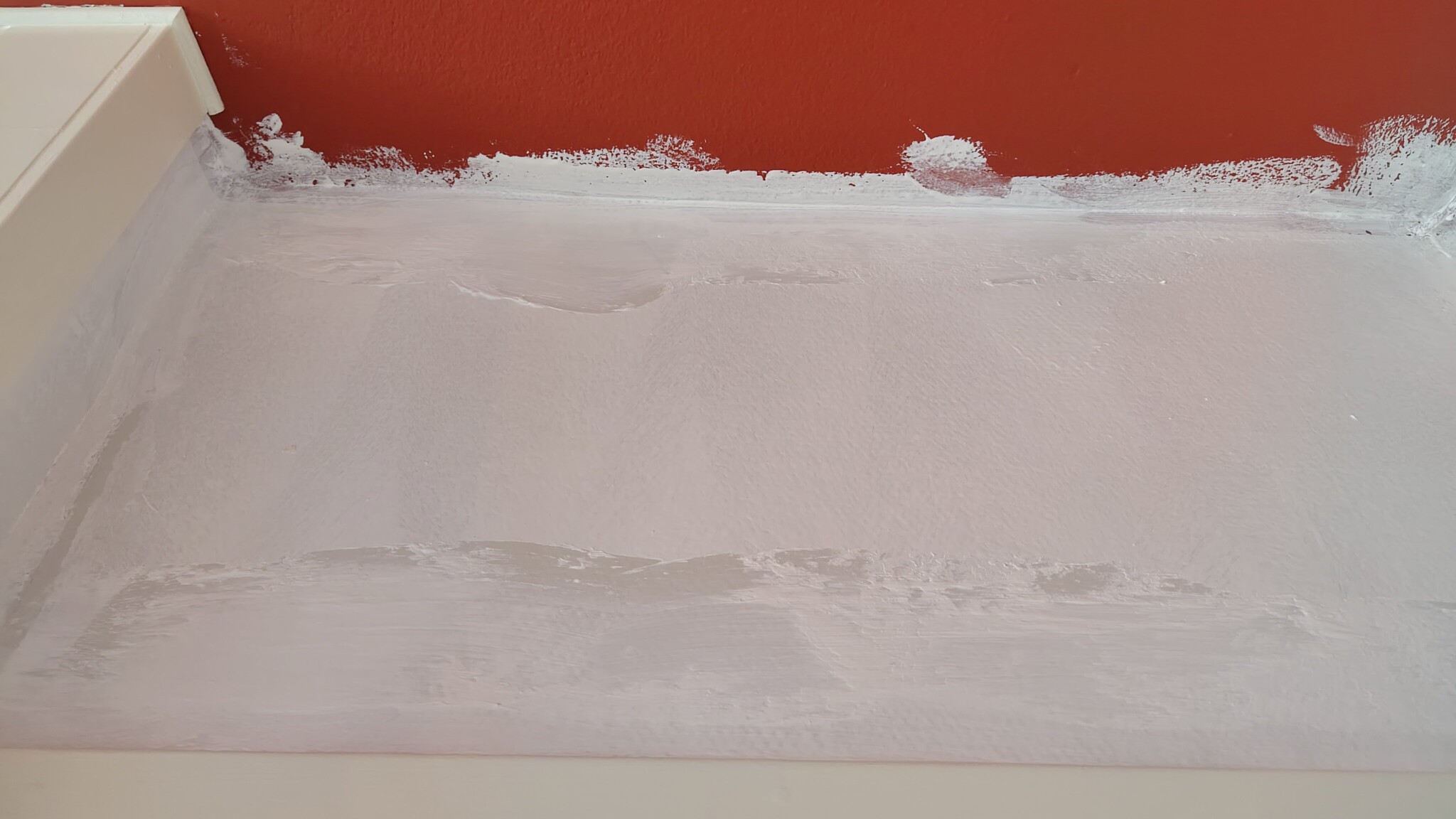

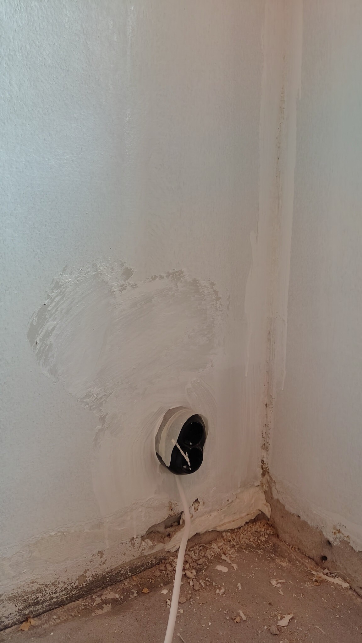

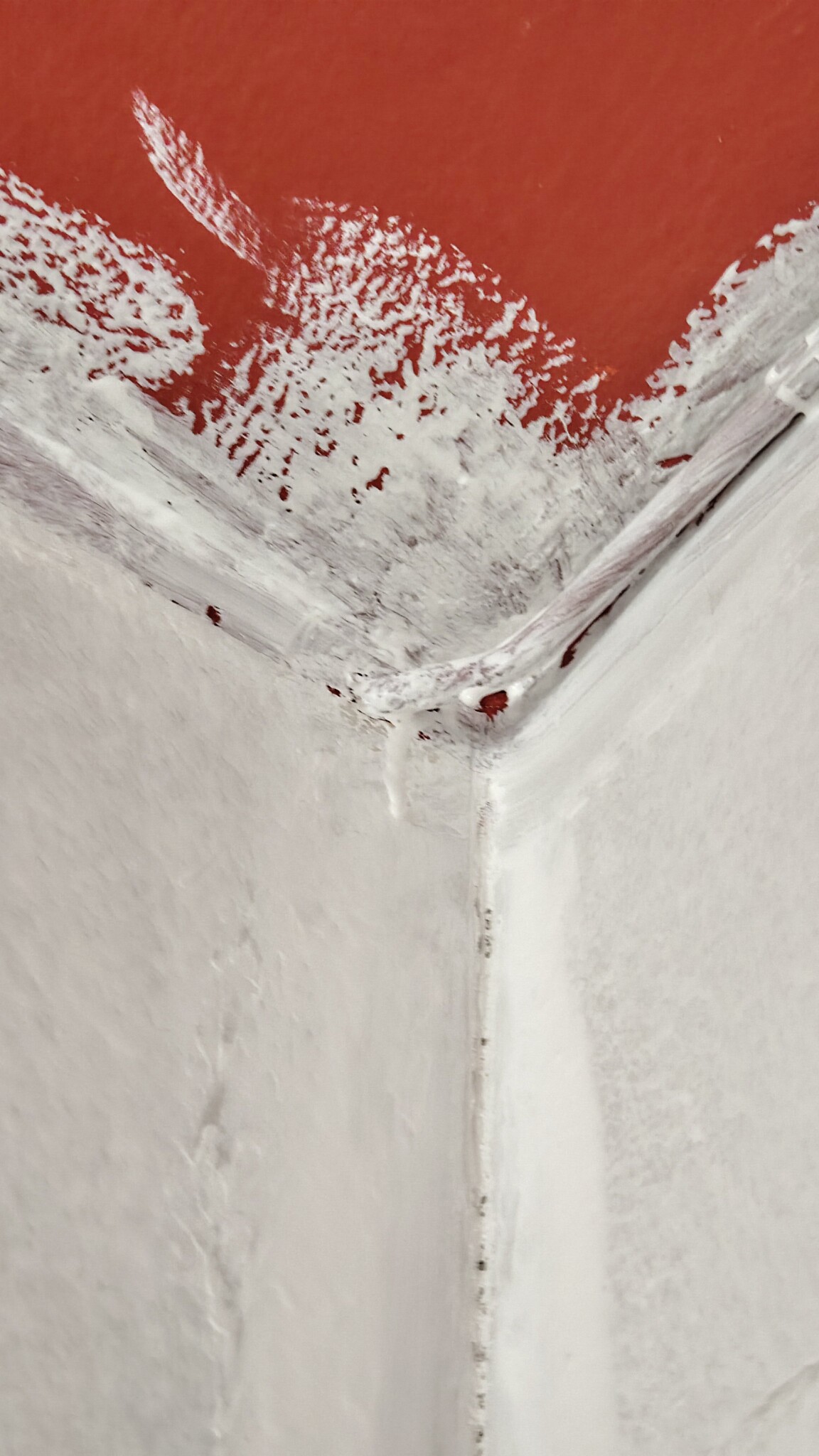

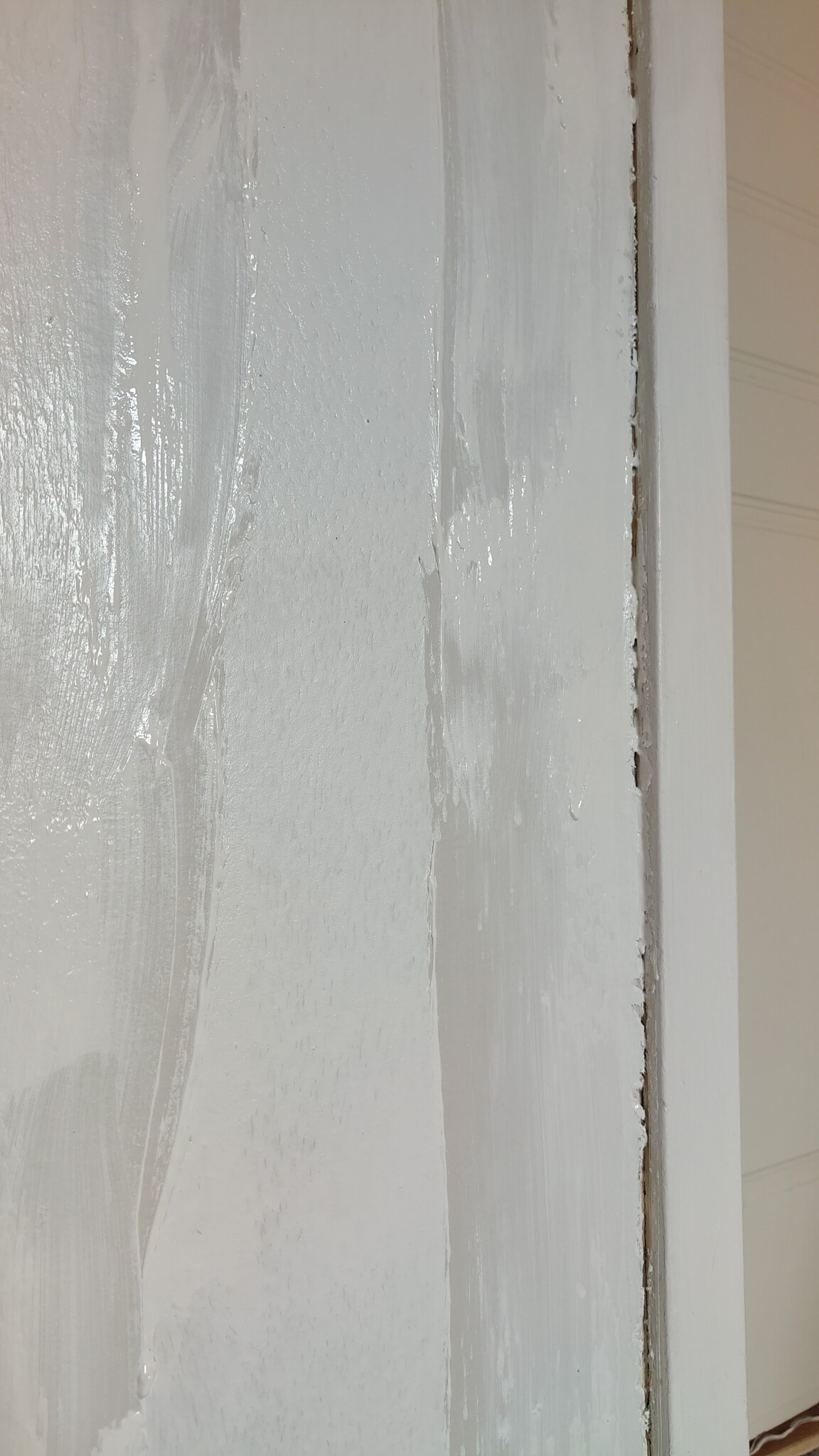

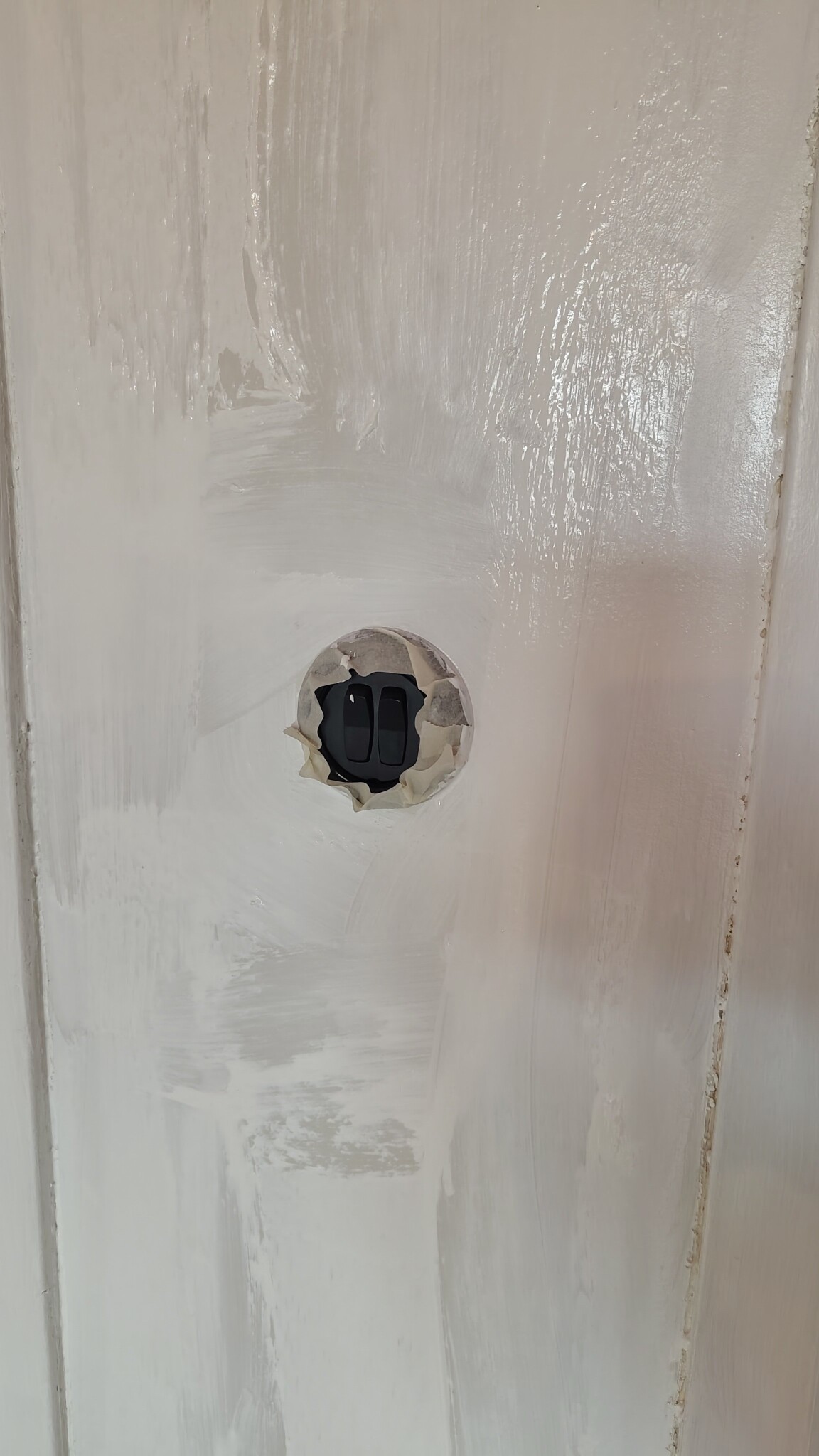

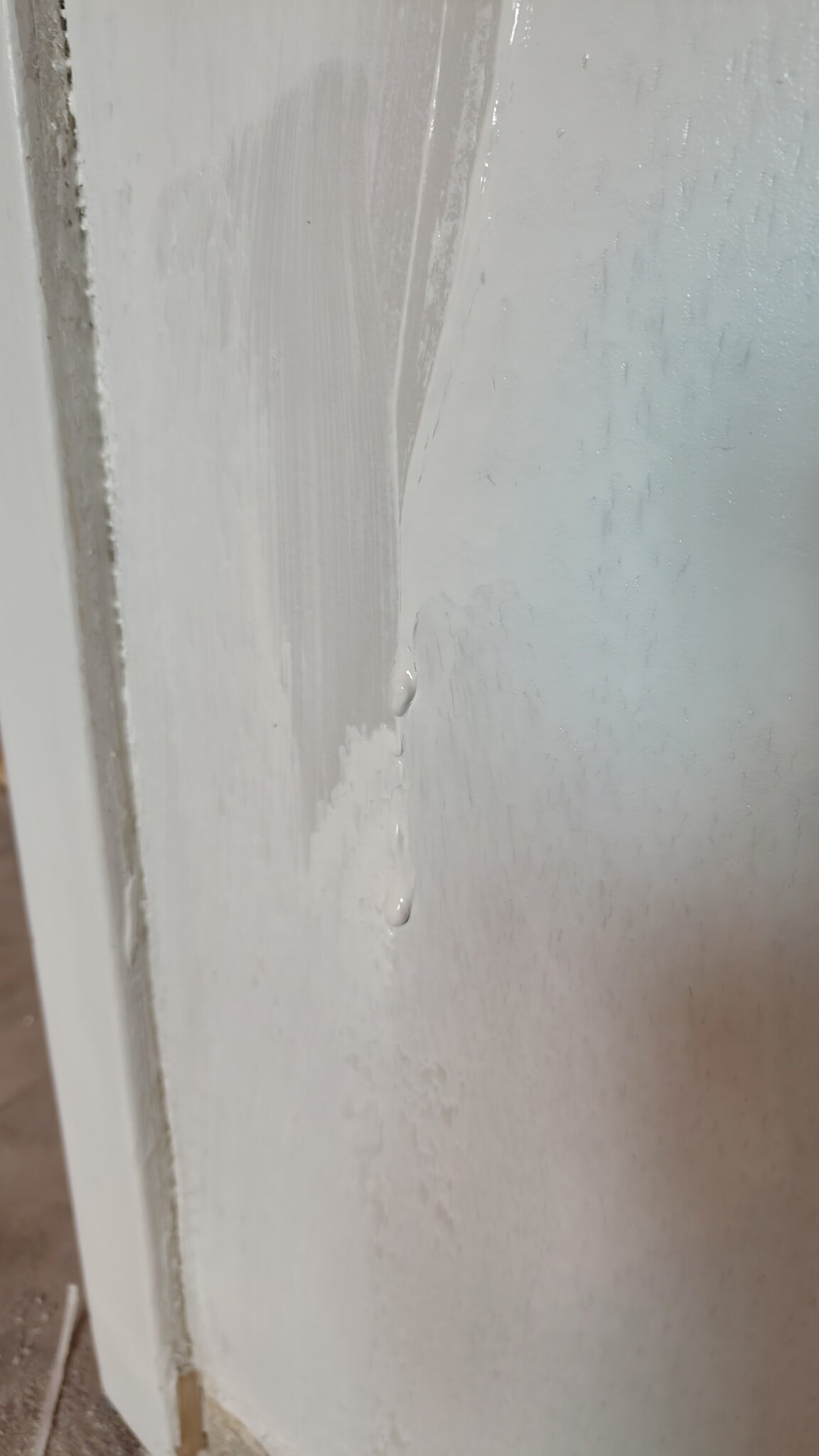

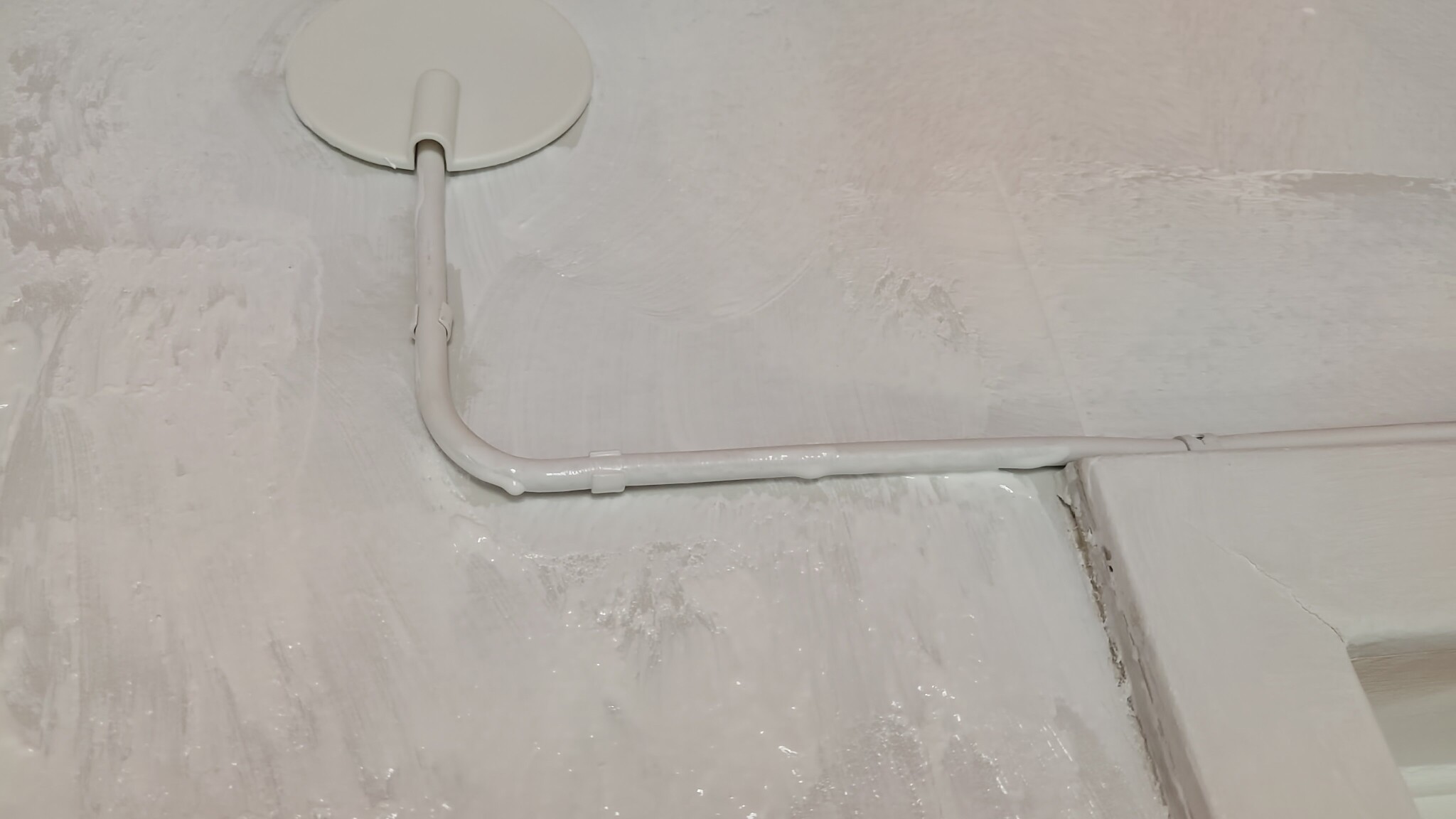

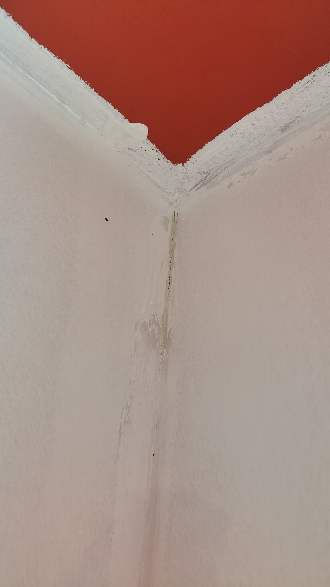

Nu har de kommit igång i andra rummet. Det känns som att målaren hastade. Han har skrapat bort rätt så lite tapet. Och så har han spärrmålat. Eller heter det grundmålat? Det är i alla fall steget innan spacklingen. Målningen är mkt ojämn. Det typ rinner på vissa platser. Och det är inte riktigt målat på alla platser, och inte alla hörnor. Fixas detta till i senare skede med bredspackling en så att färgen slipas till eller är detta bara slarvigt utfört?
  • Ojämt målad vägg med vit färg, där färgen rinner och inte täcker helt, synlig ledning och hörn i bild.
  • Ojämn vitmålad vägg med rinnande färg och fläckigt täckning, visar slarvigt målningsarbete.
  • Ojämnt målad vägg med en inbyggd väggströmställare, omgiven av obruten täckmålarfilm och synliga penseldrag.
  • Ojämt målad vägg med rinningsmärken och ojämn yta, där färgen inte täcker alla områden och hörn.
  • Ojämn målarfärg runt ett vägguttag och hörn med synliga rinningar och fläckar, restmaterial synligt på golvet.
  • Ojämt målad vit vägg med rinnmärken och synlig röd färg i hörnrum.
  • Ojämnt målad vägg med vita fläckar och avskavd tapet, färg rinner på vissa ställen, synliga ojämnheter nära golvet.
  • Ojämn vitmålad vägg med rinnande färg och synliga brister i målningsarbetet, oskrapad tapet kan ses genom färgen på vissa ställen.
  • Ojämnt målad vägg och röd kant där färgen rinner och inte täcker alla ytor.
  • Ojämn vit målning och synliga rinningar i hörn på vägg med röd underliggande färg.

Ser inte ut som en målare det där 🙁
Det är troligen en spärrmålning. Syftet är att blockera så att inte vatten från spacklet, och från den "riktiga" färgen skall gå in och lösa upp tapetlimmet. De bubblor som uppstår vid spärrmålningen skrapas förhoppningsvis bort sedan. Jag är själv sämre än nybörjare på området. Så när jag skulle måla på tapet senast, rev jag bort lös tapet, spärrmållade rev bort mer lös tapet, spärrmålade igen där. Blev mer lös tapet, mer skrapa och spärrmåla. Efter 3e rundan med spärrfärg "gav jag upp", bara rev bort lite till och spacklade, det blev bra. Men sedan efter grunmålningen blev det ytterligare någon tapetbubbla att få bort, mer spackel osv.
Det behöver nog inte vara någon katastrof om spärrfärgen är ojämn. Där det har runnit får vi hoppas att de skrapar/slipar bort det sedan. Dock lite onödigt arbete.

Nä, jag känner lite likadant. Samtidigt så kan jag tycker det eftersom jag inte förstår att de lätt går att ordna i efterhand etc. Jag själv hade ju varit noggrannare, men det är ju kanske bara onödig petighet.
