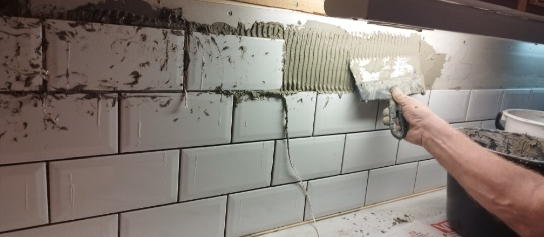

Ska snart kakla väggarna på vår lilla toalett och har tittat på en miljard olika videos om detta. Som allt när man gör det första gången så finns det ändå några oklarheter.
Jag tror att detta i själva verket är väldigt lätt, men vill ändå höra vad massa tycker: Ska jag använda nivåsystem eller blir det total overkill?
Eftersom det är första gången jag sätter kakel så känns ett nivåsystem som en trygghet. Samtidigt är plattorna såpass små (7x15 cm) att det kommer gå åt sjukt många "nivå-pluppar", men jag är väldigt orolig att plattorna kommer hamna snett.
Kakelplattorna är metro-stil, dvs fasade kanter (se bild). Detta i sig ställer också en del krav på just nivåsystemet.
Som vanligt övertänker jag väl detta och det kommer lösa sig när jag väl börjar sätta plattorna, men det vore ändå intressant att höra vad den allmäna kompetensen säger! 🤗
Nivåpluggarna använder du mest för att linjera större plattor så att dem inte sticker ut för mkt på djupet.
Med mindre plattor blir det viktigare att kamma fixet jämnt för att få djupet rätt. Dock kan man med mindre plattor göra fler mindre justeringar och fånga upp det lättare.
Skulle som föregående skriver använda kryss eller snöre.

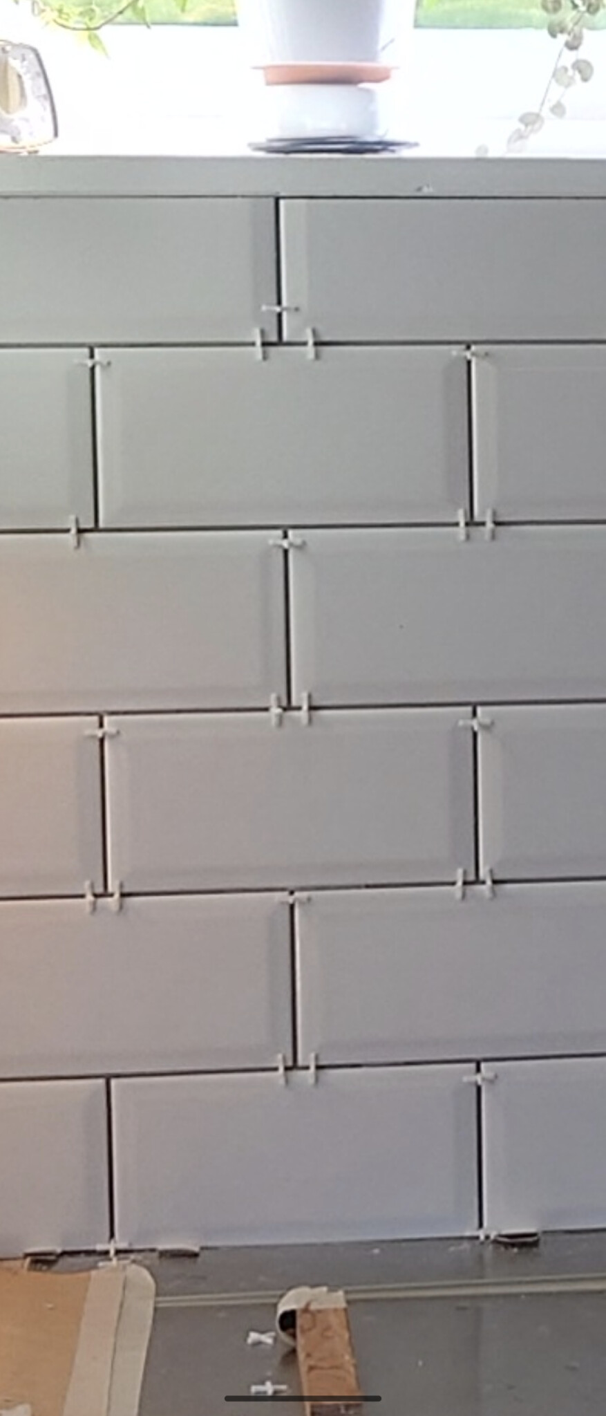

Ja, som de andra skriver är nog inte nivåsystem att föredra. Dels är plattorna små men de är också fasade vilket stället till det. Fördelen med snöre är att du slipper kratsa lika mycket efter som man ibland kan behöva om man kör kryss, det kan kladda en del om man är nybörjare.

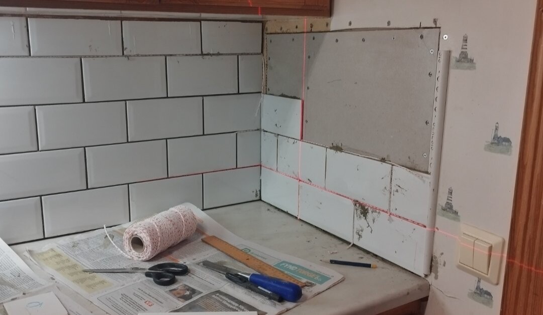

Har man tillgång till laser kan det vara rätt gött att köra med för att få det rakt. Försök sedan kolla typ vad 5e rad och gör små justeringar för att hamna rätt ifall du kommer fel!

Körde med kryss i början när jag la golvet, men precis som flera skrivit så blev de överflödiga efter ett tag. Dessutom använde jag kryssen som Dan (vilket också beror på att mina klinkerplattor var ojämna i storlek, då funkar inte kryssen som det är tänkt).

Jag har kaklat och lagt klinkers ett par gånger och provat både snöre och kryss och för egen del föredrar jag kryss men förslagsvis så köper du hem båda och provar vad som passar dig bäst. Det kostar ju inte så mycket.

Nu har jag bara kaklat i köket ovan spis och bänkar.
Är någon typ av tjock lite porös fiber skiva, som jag då målade med fuktspärr först.
I badrum behövs troligen nåt effektivare för att hindra vatten att gå in i väggen.
Själva fogen är inte tät.
I o f s basic, för en van kakelsättare.
