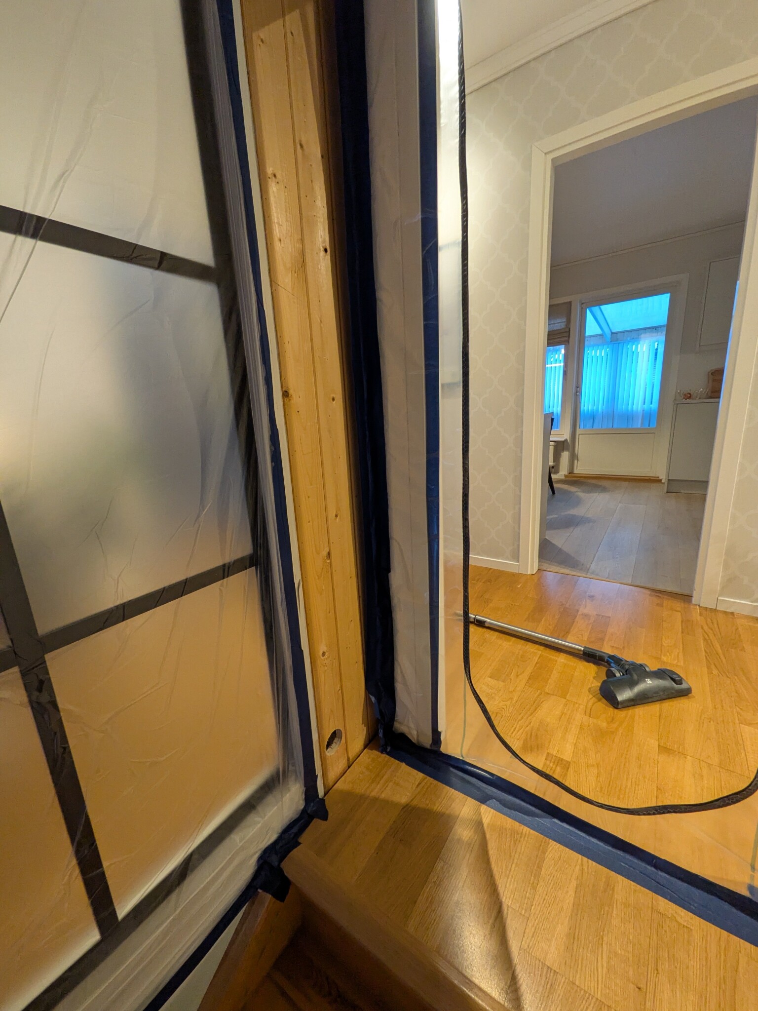

I trapphuset ner till källaren så är det endel utanpåliggande kablage som jag skulle vilja flytta till andra sidan, in i väggen. Väggen som är aktuell är en kort stump som jag misstänkte skulle vara mer eller mindre ihålig då returen från radiatorerna på övervåningen går där. Men så var inte fallet. Istället stötte jag på någon form av element som jag inte sett i huset innan. De är mycket mindre än de andra elementen (drygt 10cm breda och djupa). Ser mer ut som plank (varje element är bara en bräda bred istället för korslimmat trä). De är fyllda med wellpapp istället för sågspån och verkar sakna masonit på sidorna.
Vågar man gå loss lite på dessa för att få in lite apparatdosor och vp-rör? Den är precis bredvid stolparna och balkarna i trappen där spaljen satt (glasvägg där nu). Alternativet är att jag bygger ut den lite med läkt för att få plats med vp-rör och senildosa som är 35mm.

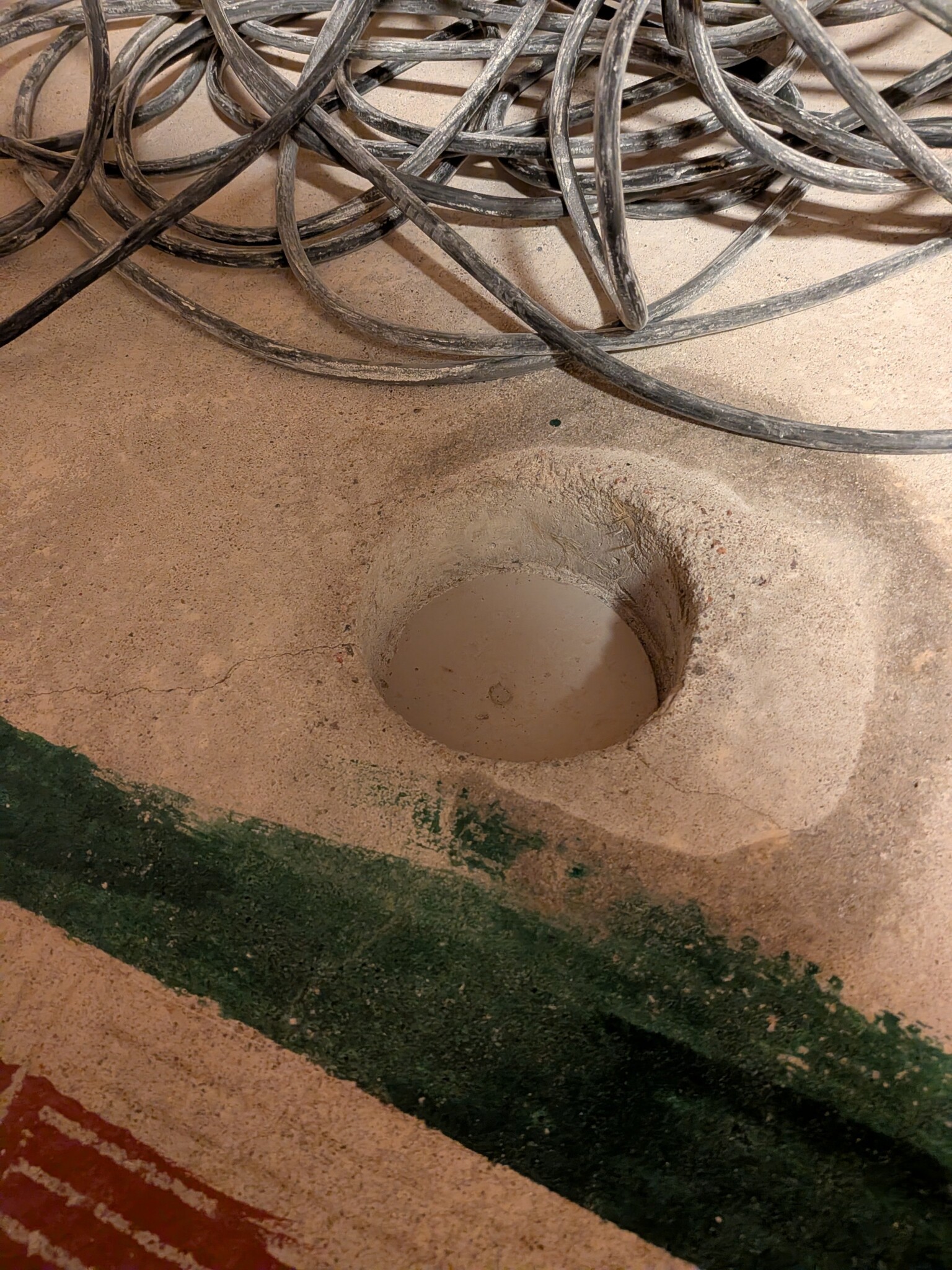

En annan intressant sak som jag stött på är ett hål i golvet i källaren under trappen. Det var tidigare övertäckt med masonit, laminatgolv och annat mög som inte skall vara nere i källaren. Hålet är drygt 11cm brett och 6cm djupt. I botten verkar det vara ett plastlock. Kan inte få upp det och vill ogärna göra sönder det när jag inte vet vad det är. Misstanken är såklart att det skulle vara något med avloppet, men jag får inte ihop det alls sett till hur avloppet borde vara draget. Original ritningen säger att det skall vara "Svale" där. I detta skedet så blir det förmodligen heltäckningsmatta där, men vem vet, frugan kanske vill ha klinkers om en vecka...

Vi har ett elementhus från 1969/Söder om Stockholm. Dem la ned alla möjliga avlopps-utstick i vår källare som förberedelse inför annat när det byggdes. Det där ser ut som om det är förberett för ett golvavlopp. Berätta gärna hur det blev. (Vi hittade ca 12 påstick i den gjutna sulan vid filmning av avloppsrören).G Greggen skrev:Har bott i ett Elementhus i drygt 5år nu och börjar lära mig det mesta. Just nu håller jag på att renovera i källaren och har stött på två lite oklara saker.

Det låter.... Spännande XD Det är mycket troligt att det är någon form av anslutning till avloppet.Anorlunda skrev:
Angående hur det blev så... Det har inte blivit så mycket ännu helt enkelt. Håller på med källaren men med barn, läxor, sporter och annat så går det inte undan direkt. Jag har börjat bygga upp igen och lösningen kommer helt enkelt bli att lösa någon form av plugg att fylla/jämna ut hålet med och sedan en heltäckningsmatta (för källare) i det utrymmet. Det var planen från första början och det kommer göra det möjligt att komma åt det i framtiden om så skulle behövas.
