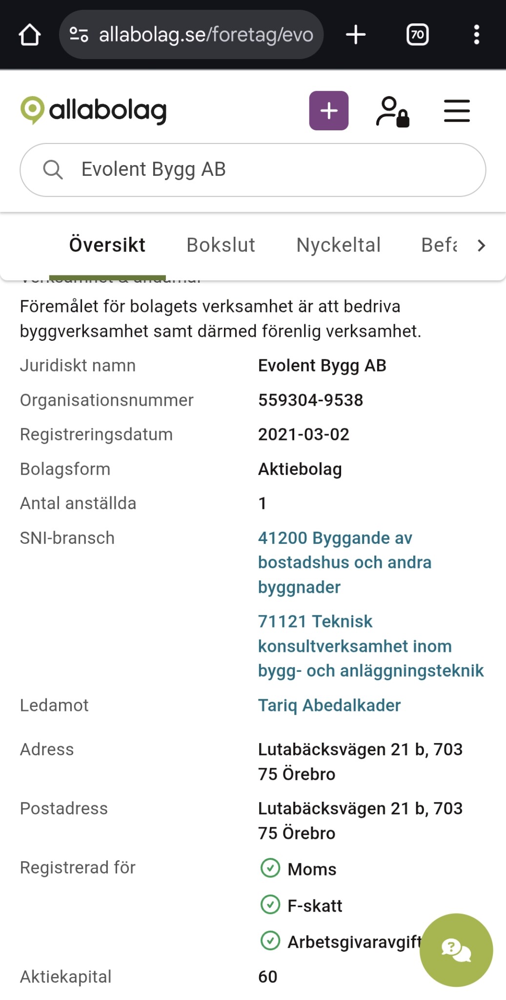

E Emre2025 skrev:
De har skapat ny bolag som heter Evolent bygg AB. Vi stämde den nya bolaget.
Huset blev alltså "färdigbyggd" 2022, eftersom det är 2025 nu och du/ni inte har kunnat flytta in på tre år, alltså 2022.
Det nya bolaget registrerades i mars 2021,
Skärmdump från allabolag.se med företagsinformation om Evolent Bygg AB, inklusive registreringsdatum och adress.
Så återigen vilket bolag var det som byggde och ni hade avtal med?
Var det Evolent AB eller var det Evolent bygg AB?
