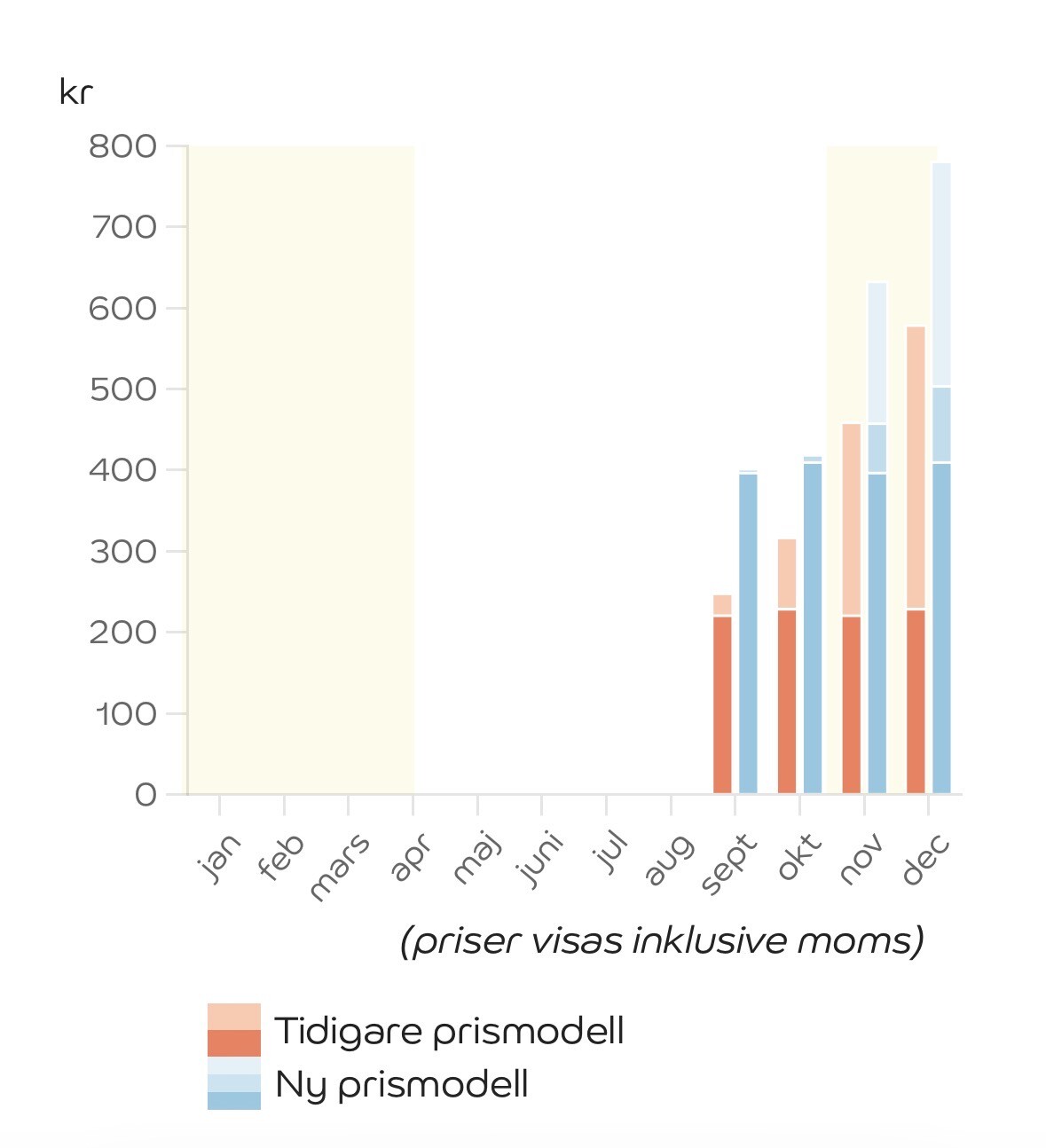

För övrigt kan jag tillägga att jag fattar inte att någon kan spara på detta hos vår nätleverantör. Vårt hushåll måste nog klassas som en riktig lågförbrukare med 7800kwh i årsförbrukning och vi har en debiterad effektpeak på 3.6-3.9kw.
Så vi borde vara ett av de hushåll som tjänar mest på detta, men våra kostnader ökade med 60% (över hela året) när de införde effekttaxa. Här är jämförelsen hos nätleverantören själva
Jämförelse av elkostnader per månad med stapeldiagram: tidigare prismodell (orange) och ny prismodell (blå) visar ökade kostnader.
Färgerna är: mörk-fast avgift, mellan-överföring, ljus-effektavgift
Det är inte låg förbrukare som tjänar på effekttarifferna, det är större förbrukare som jag som gör det. Orsaken är att jag sparar på överföringsavgifterna på min högre volym el. Jag gör av med 10 MWh mer än vad du gör. Men jag håller fortfarande mina effekttoppar på samma nivå som du gör.
